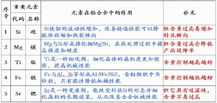

A356.2汽车铝合金中重要元素的作用介绍
汽车铝合金

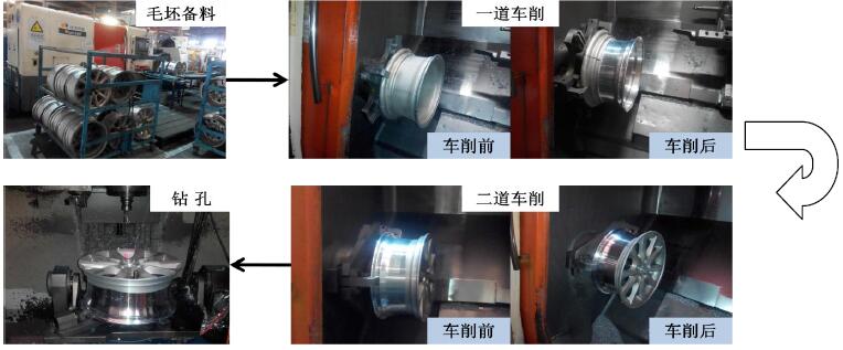

  ● 机械加工介绍:
  机械加工又叫数控加工,它的工艺就是采用数控机床根据零件图样及工艺要求等条件,编制零件数控加工程序,并输入到数控机床的数控系统,以控制数控机床中刀具与工件的相对运动从而完成零件的加工。简单理解:就是将铸造的毛坯车削成符合尺寸要求的半成品工件。 其正常加工精度能保证在0.05mm以内。
  ● 加工工艺流程:
  毛坯备料 → CNC一道车削 → CNC二道车削 → 加工中心钻孔。
