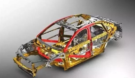

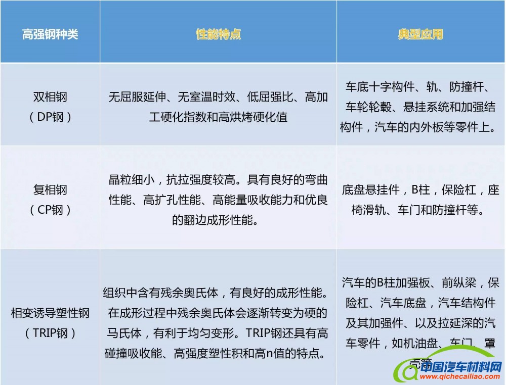

汽车车身用超高强度钢薄板,主要是指AHSS钢,包括:双相钢(DP)、相变诱导塑性钢(TRIP)、复相钢(CP)和马氏体钢(MS)等等。这类钢主要通过相应的相变来强化组织结构,达到相对的超高强度(强度范围500至1500MPa),并且具有较高的疲惫强度、成型塑性、碰撞吸收性能、高的减振减重潜能和低的平面各向异性等优点。
表1汽车用超高强度钢的类型及其用途
汽车用钢

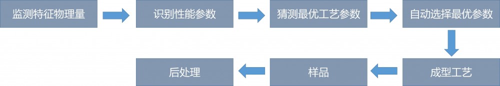

2、冲压智能化技术
汽车用钢

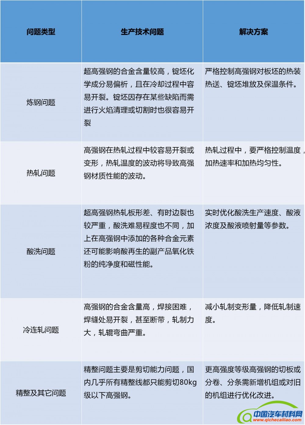

1、高强钢的生产技术问题及解决方案
表2 高强钢的生产技术问题及解决方案
汽车用钢
