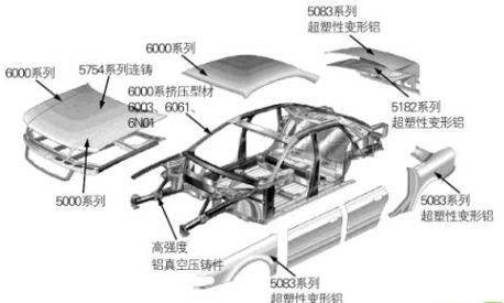

  【汽车用铝合金】汽车用铝材的比重较轻,在成型时的回弹较小,强度比较高,接近或超过优质钢,塑性好,产品成形较复杂时,较不锈钢更易控制,具有优良的导电性、导热性和抗蚀性,且目前汽车用铝材的表面处理工艺阳极氧化、拉丝、喷砂等已经很成熟,根据铝合金按加工方法可以分为变形铝合金和铸造铝合金,汽车用铝及铝合金的编号主要分为八个系列。

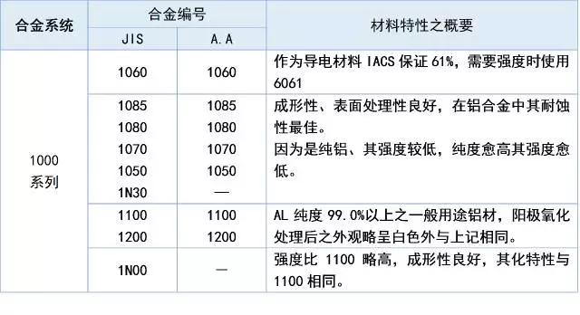

一系
  在所有系列中1000系列属于含铝量最多的一个系列,纯度可以达到99.00%以上。1000系列铝板根据最后两位阿拉伯数字来确定这个系列的最低含铝量,比如1050系列最后两位阿拉伯数字为50,根据国际牌号命名原则,含铝量必须达到99.5%以上方为合格产品。
  一系的汽车用铝成形性、表面处理性良好,在汽车用铝合金中其耐蚀性最佳。其强度较低,纯度愈高其强度愈低。
汽车用铝合金
        手机上常用的到的有1050、1070、1080、1085、1100,做简单挤压成型(不做折弯),其中1050和1100可以做化学打沙、光面、雾面,法线效果,有较明显的材料纹路,着色效果好;1080和1085镜面铝常用来做亮字、雾面效果,无明显材料纹路。
一系的铝材都相对较软,主要用来做装饰件或内饰件。

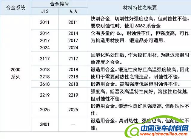

二系
  特点是硬度较高,但耐蚀性不佳,其中以铜原属含量最高,2000系列铝合金代表2024、2A16、 2A02。2000系列铝板的含铜量在3-5%左右。
  2000系列铝棒属于航空铝材,作为构造用材使用,目前在常规工业中不常应用。

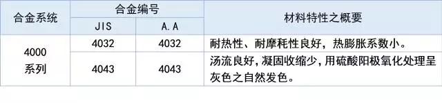

四系
  通常硅含量在4.5-6.0%之间,含硅量较高强度就相对较高,4000系列铝棒代表为4A01、4000系列的铝板属于含硅量较高的系列。汤流良好,凝固收缩少,属建筑用材料,机械零件,锻造用材,焊接材料; 熔点低,耐蚀性好,具有耐热、耐磨的特性。

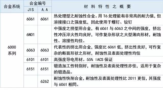

六系
  6000系列铝合金代表6061 主要含有镁和硅两种元素,故集中了4000系列和5000系列的优点6061是一种冷处理铝锻造产品,适用于对抗腐蚀性、氧化性要求高的应用。可使用性好,容易涂层,加工性好。

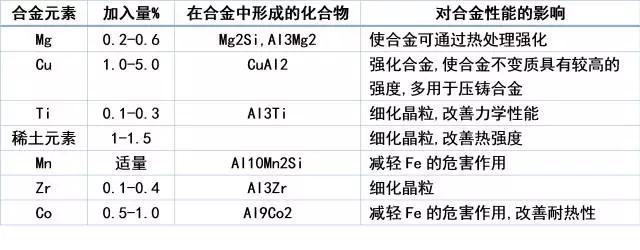

铝合金中各合金元素对合金性能的影响
