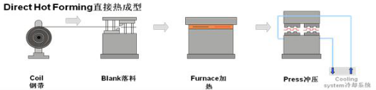

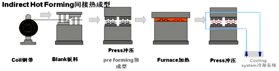

  事实上,热冲压技术在具体实施过程中又可以划分为直接和间接工艺技术。所谓的直接工艺,指的就是在将材料置于模具后直接利用钢板加热不断地进行冲压已达到成型的目的和标准,这种技术主要是用在制作加工形状简单和变形程度很小的工具模件,而相对于形状较为复杂而且需要进行不断拉伸的工件,技术人员则必须选择间接工艺,以此来达到理想的效果。薄板的直接成形工艺过程主要是高强度钢板在高温炉中被加热到奥氏体化温度或以上,并保温一段时间以保证板料内部的组织完全转变为奥氏体,将红热板料快速放入具有冷却系统的水冷模具中快速冲压成形并保压一定时间以实现板料淬火,直接成形工艺需要价格昂贵的激光切割设备。间接成形过程是先通过直接冲压成形将板料冲压成需要的形状,然后在对预成形件再进行加热一定形一淬火,通过二次热冲压成形最终获得免除激光切边工序的高强度结构件。
汽车用钢
图1 直接热冲压成形工艺示意图
汽车用钢
图2 间接热冲压成形工艺示意图
