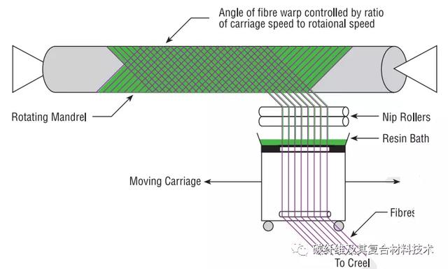

02 长丝缠绕工艺(Filament Winding)
2.1 工艺概念
该工艺主要用于空心,通常为圆形或椭圆形的部件,如管道和储罐。纤维束在缠绕到芯轴上之前要经过树脂浴,芯轴的旋转速度由纤维输送机构和芯轴方向控制(图2)。
汽车复合材料
图2 长丝缠绕工艺示意图
2.2 主要材料
树脂基体可以选择环氧树脂、聚酯、乙烯基酯、酚醛树脂等任何一种,而纤维类型也没有限制,但纤维可直接从筒子架上取下,没有织成织物。
2.3 主要优点
i)这是一种非常快速且经济的铺设材料的方法。
ii)树脂含量可以通过测量每个纤维束上的树脂通过夹头或模具来控制。
iii)由于没有在使用前将纤维转变为织物的第二道工序,因此纤维成本得以最小化。
iv)层压板的结构性质可以非常好,因为直纤维可以以复杂的模式铺设,以匹配施加的荷载。
2.4 主要缺点
i)该过程仅限于凸形部件。
ii)纤维不能轻易地沿着组件的长度铺设。
iii)大型组件成本可能很高。
iv)组件的外表面未模制,因此在外观上不美观。
v)通常需要使用低粘度树脂,因为它们具有较低的机械和安全性能。
2.5 典型应用
化学品储罐和管道、气瓶、消防员呼吸罐

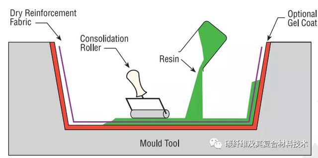

03 湿铺工艺(Wet Lay-up)
3.1、工艺概念
用手将树脂浸渍到呈编织、针织、缝合或粘合织物形式的纤维中。这通常是通过滚筒或刷子完成的,越来越多地使用压辊式浸渍剂,通过旋转滚筒和树脂浴将树脂压入织物,层压板在标准大气条件下固化(如图3所示)。
汽车复合材料
图3 湿铺工艺示意图
3.2、主要材料
树脂基体可以选择环氧树脂、聚酯、乙烯基酯、酚醛树脂等任何一种,而纤维类型也没有限制。
3.3 、主要优势
i) 广泛使用多年。
ii)如果使用室温固化树脂,则成本较低。
iii)供应商和材料类型的选择范围很广。
iv)纤维含量更高,纤维长度也更长。
3.4、主要缺点
i) 树脂的混合、层压板的树脂含量和层压板的质量在很大程度上取决于层压机的技术。如果不引入过多的空隙,通常就无法获得低树脂含量的层压板。
ii)树脂的健康和安全考虑。手工铺层树脂的较低分子量通常意味着它们比较高分子量的产品具有更大的危害性。较低粘度的树脂也意味着它们有渗透服装等趋势。
iii)如果没有昂贵的萃取系统,将聚酯和乙烯基酯中空气中苯乙烯的浓度限制在法定浓度越来越难。
iv)树脂需要低粘度才能手动操作。由于需要高浓度的稀释剂/苯乙烯,这通常会损害它们的机械/热性能。
3.5、典型应用
标准风力涡轮机叶片、生产船、建筑装饰条等。

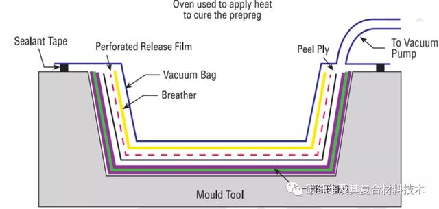

04 真空袋工艺(Vacuum Bagging)
4.1 工艺概念
该工艺基本上是上述湿铺工艺的延伸,其中一旦层压后就对层压材料施加压力以改善其固结性。这是通过在湿铺层压板上和工具上密封塑料膜来实现的。袋子下面的空气被真空泵抽走,因此可以在层压板上施加高达一个大气压的压力以使其固化(图4)。
汽车复合材料
图4 真空袋工艺示意图
4.2 主要材料
树脂主要是以环氧树脂和酚醛树脂为主,而聚酯和乙烯酯可能存在一定问题,因为真空泵从树脂中过度萃取苯乙烯。对于增强纤维而言,由于存在一定的固结压力意味着各种厚重的织物可能会被弄湿。
4.3 主要优点
i) 与标准湿铺技术相比,通常可以获得更高的纤维含量层压板。
ii)与湿铺相比,空隙率更低。
iii)由于压力和树脂在结构纤维中流动,使纤维更好地湿润,多余的纤维进入袋装材料。
iv)健康与安全:真空袋减少了固化过程中释放的挥发物量。
4.4 主要缺点
i) 额外的工艺增加了劳动力和一次性包装材料的成本
ii)操作人员需要更高的技术水平
iii)树脂含量的混合和控制仍主要取决于操作员的技能
iv)尽管真空袋可以减少挥发物,但暴露量仍然高于预浸料处理技术等
4.5 典型应用
大型一次性巡航船、赛车部件、生产船中的核心粘接装置。

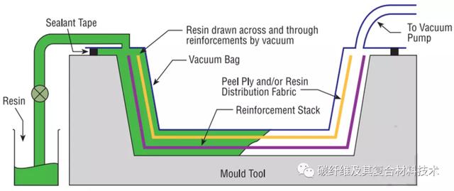

07 其他注塑工艺(SCRIMP, RIFT, VARTM等)
7.1 工艺概念
与RTM工艺类似,织物作为干燥的材料叠堆放置,然后用剥离层和编织型非结构织物覆盖纤维堆,随后对整个干堆进行真空袋装,一旦袋装泄漏消除,树脂就可以流入层压板。树脂容易在非结构性织物中流动并从上方润湿织物,从而有助于树脂在整个层压板上的分布(如图7所示)。
汽车复合材料
图7 其他注塑工艺示意图
7.2 主要材料
树脂一般为环氧树脂、聚酯和乙烯基酯。增强纤维为任何常规织物,缝制的材料在此过程中效果很好,因为间隙允许快速进行树脂运输。
7.3 主要优点
i) 与上述RTM一样,但只有部件的一侧有模制饰面。
ii)由于一半的工具是真空袋,且主工具所需的强度较低,因此工具成本较低。
iii)可以制造高纤维体积分数和低空隙率的非常大结构件。
iv)标准湿铺工具可在此过程中进行修改。
v)一次操作即可生产带芯结构。
7.4 主要缺点
i)相对复杂的过程,能够在不需要修理的情况下,在大型结构上持续良好地运行。
ii)树脂的粘度必须非常低,因此必须具有机械性能。
iii))可能会出现未浸渍的区域,从而导致非常昂贵的报废零件。
7.5 典型应用
小型游艇、火车和卡车车身面板、风能叶片。

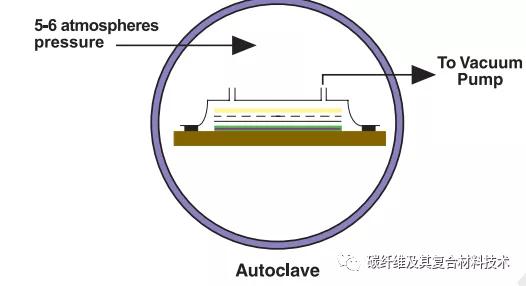

08 高压釜预浸料(Prepreg - Autoclave)
8.1、工艺概念
织物和纤维由材料制造商在加热和加压条件下或在溶剂中用树脂预浸渍。催化剂在环境温度下具有很大的潜伏性,使材料解冻后有数周或数月的使用寿命。但是为了延长储存寿命,这些材料必须是冷冻储存的。用手或机器将预浸料放置在模具表面,真空包装,然后加热到120-180°C,树脂开始回流并最终固化。成型所需的额外压力通常由高压釜(实际上是加压烘箱)提供,该高压釜最多可向层压板施加5个大气压,如图8所示。
汽车复合材料
图8 高压釜预浸料工艺示意图
8.2、主要材料
树脂基体一般为环氧树脂、聚酯树脂、酚醛树脂和高温树脂,如聚酰亚胺、氰酸酯和双马来酰亚胺。纤维种类不限,可直接从筒子架上取下或用作任何类型的织物。
8.3 、主要优势
i)树脂/催化剂和纤维中的树脂含量可精确设置,并可以实现高纤维含量和低空隙率。
ii)具有出色的健康和安全特性,可以清洁工作。
iii)由于没有在使用前将纤维转变为织物的第二道工序,单向胶带的纤维成本已降至最低。
iv)可以针对机械性能和热性能优化树脂化学性质,高粘度树脂由于制造工艺而不易溶解。
v)延长的工作时间(在室温下长达数月)意味着可以轻松实现结构优化,复杂的叠层。
vi)自动化,并可节省劳动力。
8.4、主要缺点
i) 预浸织物的材料成本较高,对于这些应用,通常也需要昂贵的高级树脂。
ii)通常需要高压釜来固化组件,设备昂贵,操作缓慢且尺寸受限。
iii)模具必须能够承受所涉及的过程温度,而芯材必须能够承受过程温度和压力。
iv)对于较厚的层压板,预浸料层需要在铺层过程中进行热“疏解”,以确保层间空气的去除。
8.5、典型应用
飞机结构部件(例如机翼和机尾部分)、F1赛车
