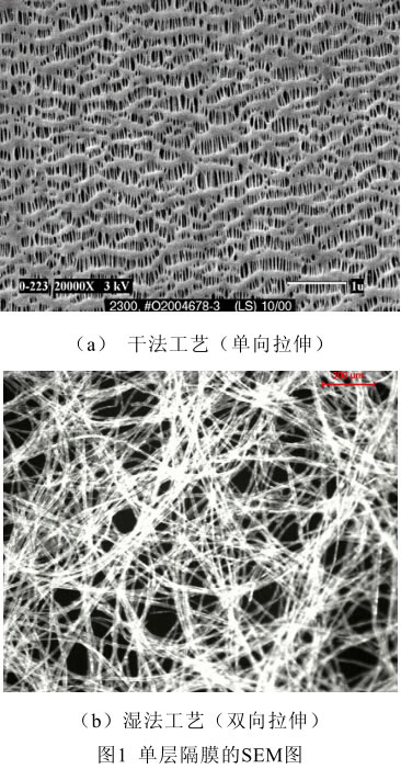

由图1可以清晰看到干法与湿法制得的电池隔膜的表面形态、孔径和分布都有很大的不同。湿法工艺可以得到复杂的三维纤维状结构的孔,孔的曲折度相对较高,而干法工艺是拉伸成孔,因此空隙狭长,成扁圆形,孔曲折度较低。
