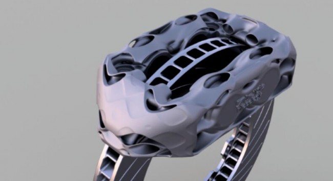

YAMAICHI在重新设计中应用了拓扑优化技术,并在制动钳中集成了面向增材制造的TPMS 结构。此外,YAMAICHI 在设计中添加了优化的压力损失油路。考虑到制动钳在工作时可能遇到砾石撞击之类的环境因素,YAMAICHI 在制动钳下方增加了防止撞击损坏的防护面。
part_Auto_Break_YAMAICHI Additive_2
拓扑优化的制动钳。来源:YAMAICHI Additive

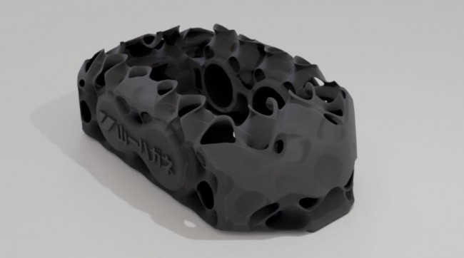

TPMS 为三重周期性最小表面(TPMS),对于结构应用而言,该设计显示出高强度重量比。该设计如果与增材制造技术结合使用,将使设计师能够创建兼具高强度和散热特性的多功能结构。
part_Auto_Break_YAMAICHI Additive_3
集成热交换结构的制动钳。来源:YAMAICHI Additive
而根据YAMAICHI披露的设计方案,他们的确设计了一款集成热交换结构的制动钳,热交换结构的作用是在制动周期内对制动钳进行冷却,空气流能够穿过冷却通风口并加快冷却过程。采用这一设计的制动钳比传统设计减轻了40%的重量。

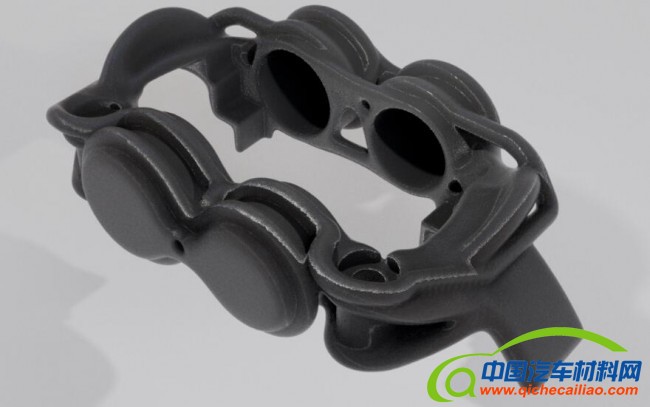

这款制动钳的另外一个设计创新是压力油路。通常,压力油路中只有一个向制动钳活塞供油的方向,但设计优化后,有五个方向向卡钳活塞供油,这一设计有助于在活塞表面上产生更好的压力分布。
part_Auto_Break_YAMAICHI Additive_4
拓扑优化和油路优化的设计结果。来源:YAMAICHI Additive
