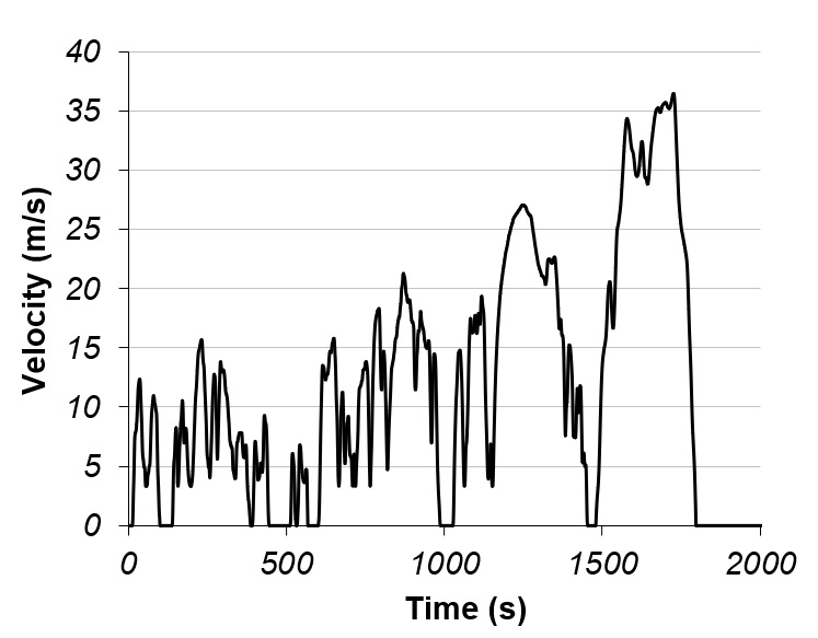

燃油消耗取决于整个行驶周期中使用的燃油量。行驶周期指定了车速与时间的关系。图1显示了世界轻型车辆测试程序(WLTP)行驶周期的示例。
图1:燃油消耗行驶周期(WLTP 3b类)

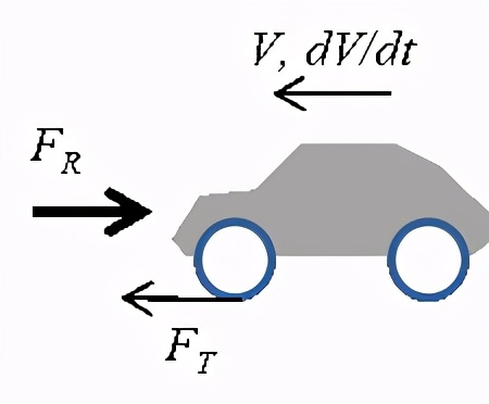

通过图1中的速度历史记录,可以计算车辆向前行驶的阻力。这些力包括惯性力、空气动力阻力和滚动阻力。这些力的总和称为牵引力,必须由车辆推进系统提供,见图2。
图2.  所需牵引力

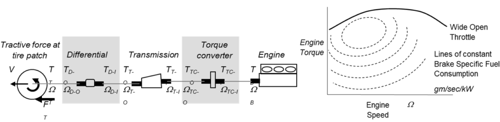

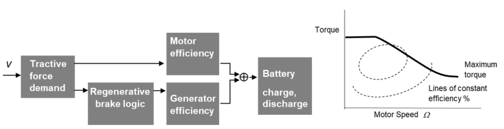

一旦知道了行驶周期中每个时间点的车速和牵引力,就可以为每个动力总成系统的元件确定所需的扭矩和转速,如图3为内燃系统,图4所示为纯电动汽车。
图3. 内燃机动力总成
图4. 电动汽车动力总成
通过这种方法,就可以确定发动机或电动机所需的扭矩和速度。然后,使用图3和图4中右边所示的效率图,确定每个时间点的能源需求。将一段时间内的能源需求相加,就可以得到整个行驶周期所用的燃料。

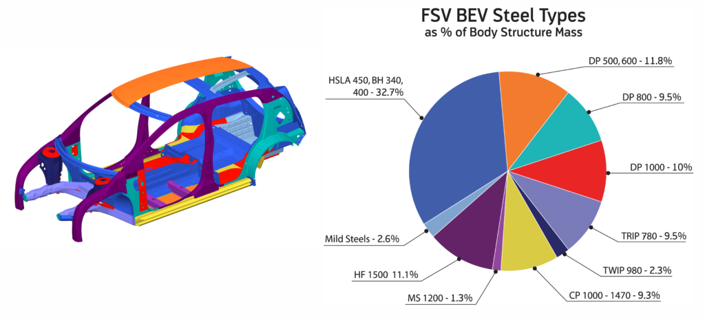

作为示例应用程序,可以参考汽车用钢联盟推出的未来钢质汽车(FSV)。未来钢质汽车项目于2011年完成,主要研究通过使用先进高强度高、先进制造工艺和计算机优化评估车身减重的潜力。车身结构使用的最终材料如图5所示。
图5:现代车身中的先进高强度钢含量(未来钢质汽车©世界汽车用钢联盟)
使用先进高强度钢可将整车重量从1200kg降至1000kg。车辆减重对油耗和加速性能将产生哪些影响?

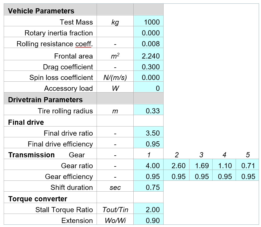

一般情况下,动力总成模型所需的输入如表1所示。

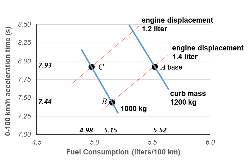

动力总成模型提供的结果总结,如图6加速时间和燃油消耗曲线图所示。A点是1200kg 整车质量的基本情况。B点是相同发动机条件下轻型(1000kg)车辆的基本情况。请注意油耗和加速时间降低。通常需要设置加速时间。对于较轻的车辆,可以减小发动机尺寸以获得原始的加速时间,从而进一步降低燃油消耗,如C点所示。
图6. 普通车辆和轻量化车辆结果汇总
