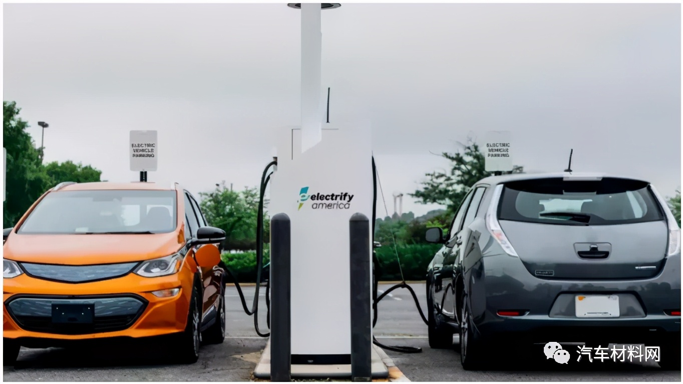

车尾灯放置充电口
前脸放置充电口

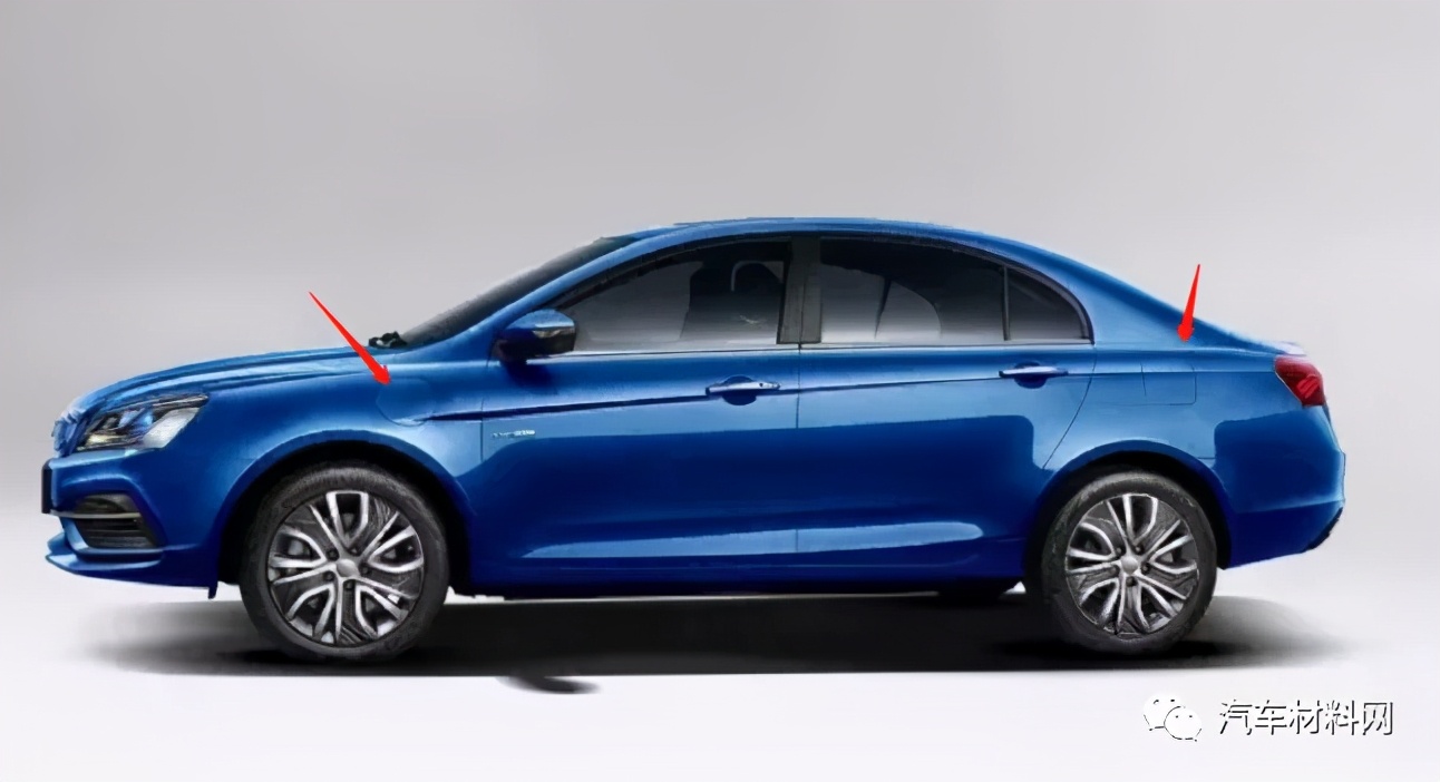

前后翼子板放置充电口

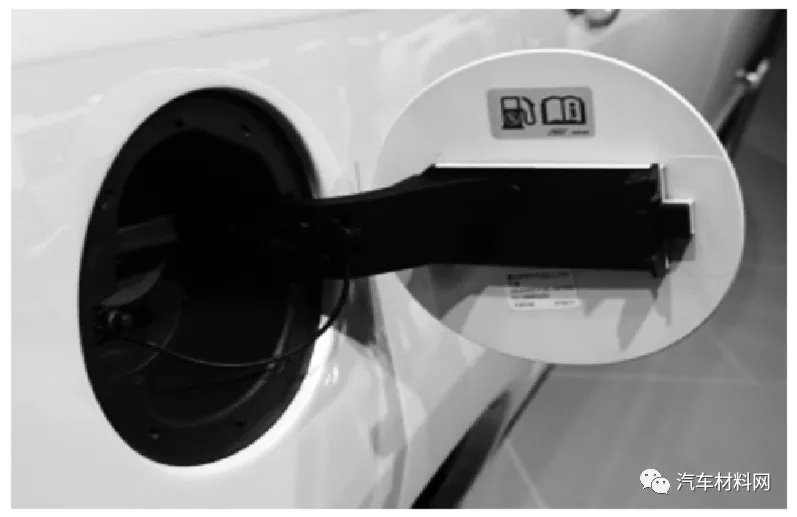

2.1 塑料口盖
塑料口盖一般采用注塑工艺装配为一个总成,总成与侧围通过塑料底盒上的卡扣卡接。
特点:塑料口盖具有重量轻、结构简单、成型简单、外观整洁美观、无锈蚀风险、客户感官质量好等优点,但其成本较高、与车身色差难于控制、耐候性差等。

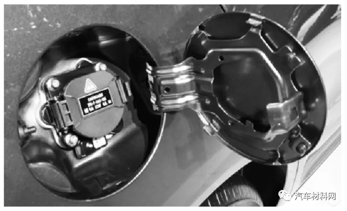

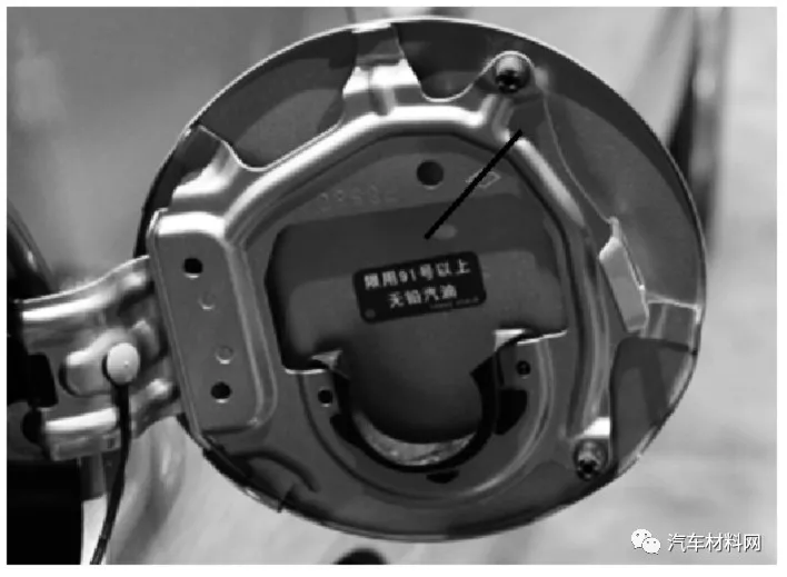

2.2 电阻点焊
目前,国内外主机厂金属口盖大多采用电阻点焊实现口盖内外板的连接,如下图所示。
金属点焊口盖
特点:电阻点焊是白车身最主要的连接方式,由于具有成本低、连接强度高、操作性好等优点,应用最为广泛。但是,由于口盖成型质量直接影响到车身外观质量及商品性,而点焊口盖会引起焊接变形,因此对口盖的精度及质量控制有较高的要求。

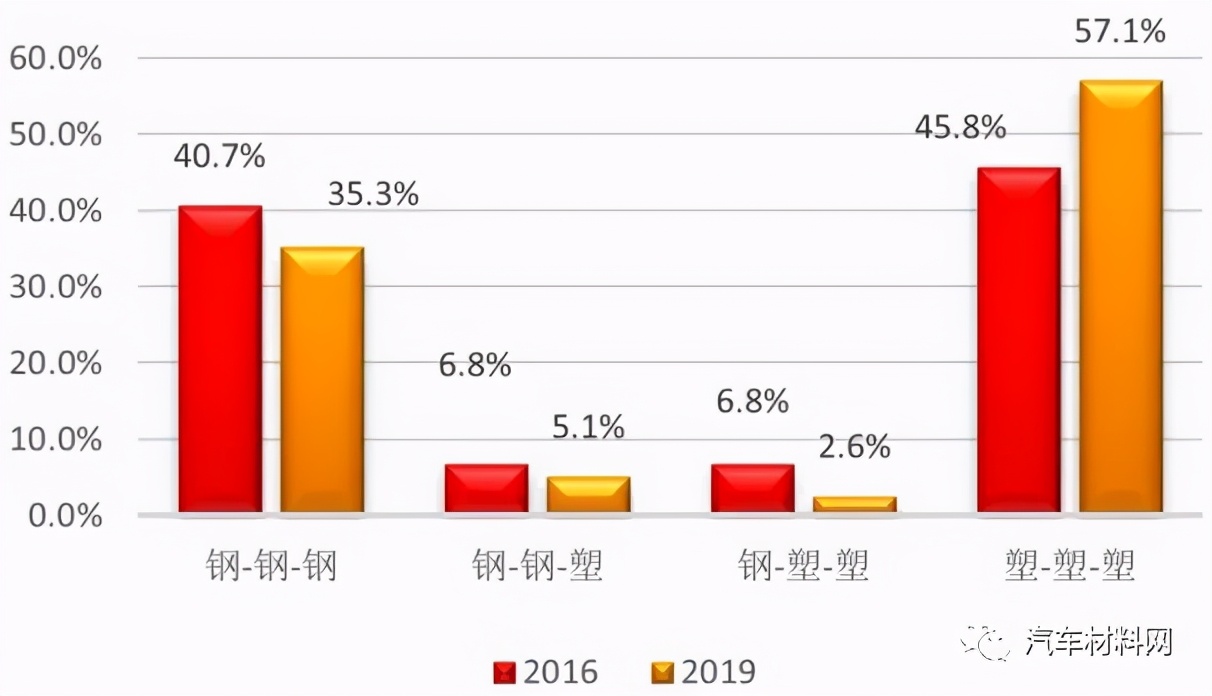

从2016年到2019年,金属口盖占比显著下降、塑料口盖占比显著上升、钢塑混合方案占比显著下降,口盖全塑化趋势明显,详见图4。从车型售价区间上来看,塑料口盖在各价位车型区间均较为主流,在10万元以下售价区间,塑料口盖与金属口盖占比均为45.0%,10万元以上售价区间,塑料口盖明显占比明显高于金属口盖,其是价格越高的车辆,塑料口盖占比越高。但是在15万元以内的车辆,金属口盖仍然较为常见。钢塑混合口盖在各个售价区间占比均最小,一般不超过15.3%。具体数据详见图5。
图42016、2019口盖材质占比图

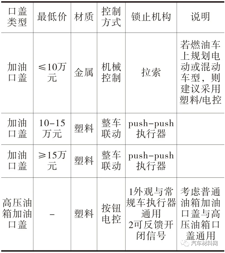

表4口盖材质与控制方式推荐表

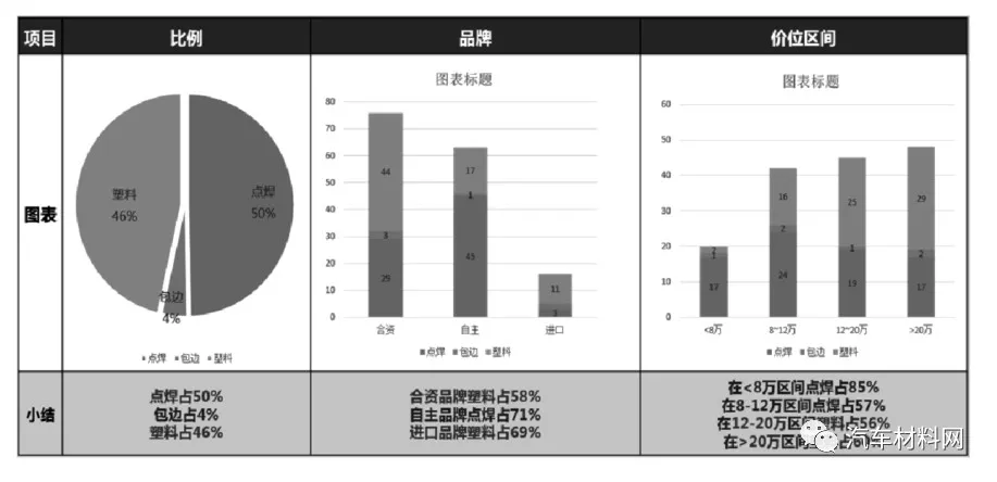

4.1 口盖工艺形式统计分析
根据2018年广州车展调研统计的155款车型的口盖工艺信息,结果如下所示。
2018年广州车展口盖工艺形式统计表
根据上表数据显示,在调研的样本车型中,点焊占比最高为50%,其次是塑料46%,最低为包边仅4%;自主品牌采用点焊的占比为71%,合资品牌采用塑料的占比为58%,进口品牌采用塑料的占比为69%;车型价格在<8万区间点焊占85%,在8-12万区间点焊占57%;在12-20万区间塑料占56%,在>20万区间塑料占60%。

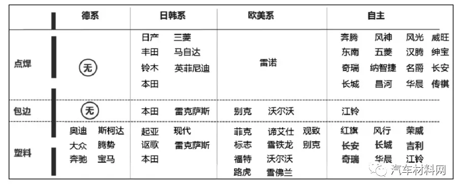

4.2 口盖工艺品牌分布
口盖工艺品牌分布如下所示,主流自主品牌新款车型的口盖已基本采用塑料形式,德系车型和欧美车型的口盖已基本摒弃点焊工艺,包边工艺在市场上应用较少。
口盖工艺品牌分布表

关于口盖几种连接工艺的选择,对价格低于8万元的车型,因其成本压力较大,感官品质和精度要求较低,口盖建议优选点焊连接工艺;价格在8-12万区间,建议优选包边口盖;中高端定位的车型,建议优选塑料口盖。
