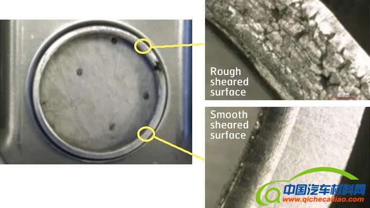

实例一:在扩孔工艺中,冲孔边缘出现了裂纹。裂纹开始于冲孔的圆周部分,显示出粗糙的剪切面。
Rough sheared surface 粗糙的剪切面
Smooth sheared surface 光滑的剪切面

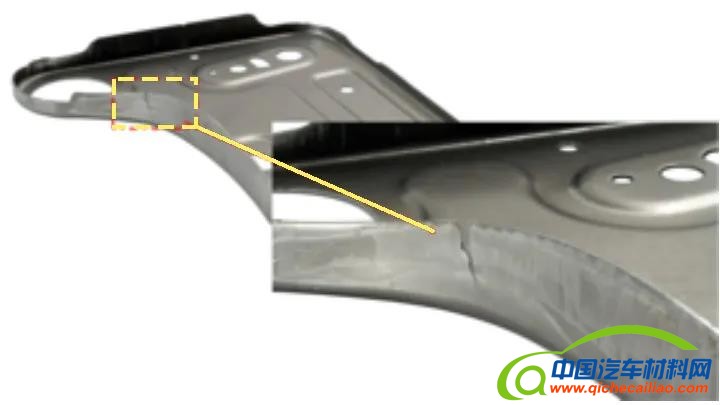

实例二:这是一个典型的翻边裂纹特写,该区域在成形工艺中存在较大的拉伸应变。
仿真分析软件可以非常有效地捕捉到最初可能不是明显容易出现开裂的关键区域(如高应变)。

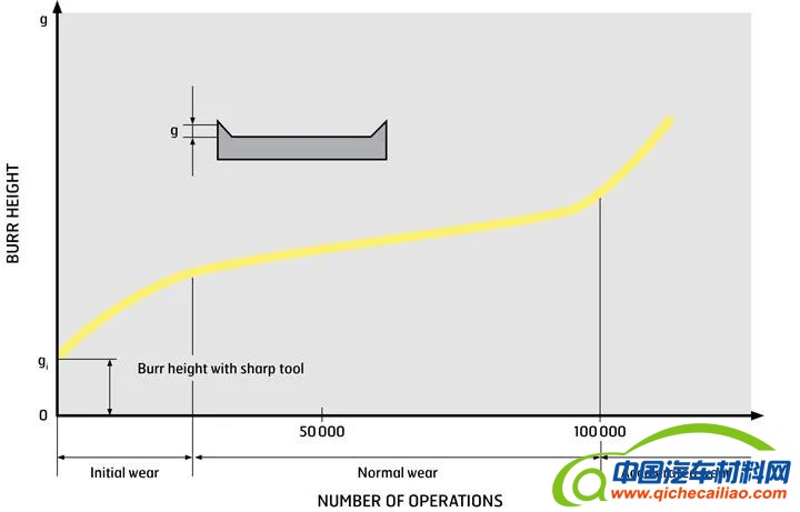

BURR HERIGHT 毛刺高度
NUMBER OF OEPRATIONS 冲压次数
Initial wear 初始磨损
Normal wear 正常磨损
Accelerated wear 加速磨损
Burr height with sharp tool 模具锋利情况下的毛刺高度
首先,在成形过程中,最好的做法是了解(和记录)模具的磨损率。通常,您会得到一个初始磨损率,然后进入磨损率进入平稳期,再后是加速期。毛刺的形成也是类似的模式:请见上图。在这两种情况下,预计在加速期开始之前,要修模以保持模具的稳定。对某些先进高强度钢牌号而言,模具磨损会大大降低扩孔率。

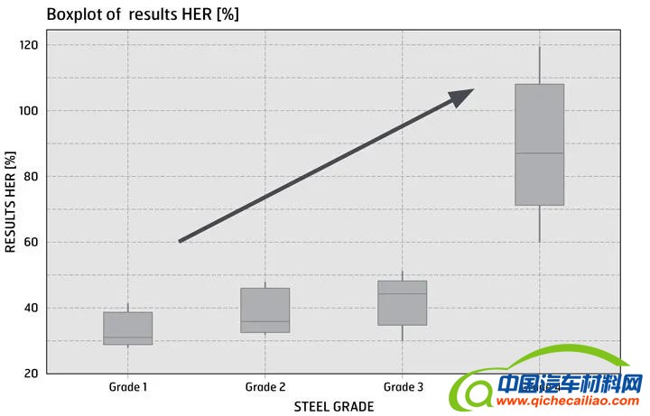

相同的先进高强度钢牌号,不同的边缘延展性
边缘延展性在不同钢牌号之间有很大差异,即使这些钢牌号有类似的强度水平。您也会注意到不同的钢铁生产商提供的以“相同名称”命名的钢牌号,其边缘延展性也不尽相同。
同时,扩孔率和传统的屈服强度、抗拉强度或延伸率没有明确的相关性。(虽说如此,但最近发布的一些出版物,确实表明真实厚度断裂应变和扩孔率之间可能存在相关性:如果有更多的研究证实了这种相关性,我们希望未来在“技术洞察”文章版块撰写相关内容。)
例如,这里有有四种不同的钢牌号,它们的抗拉强度都超过800MPa。显然,选用正确的钢牌号,您可以获得更为出色的边缘成形性能。
RESULTS HER [%]     扩孔率结果[%]
Boxplot of results HER [%]     扩孔率结果箱线图[%]
Steel Grade  钢牌号
Grade 1/2/3/4  钢牌号1/2/3/4

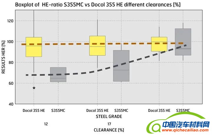

在选用先进高强度钢时,我们还需要考量:在实际的车间条件下,要保持冲切间隙的一致性很困难。本图表明,与传统的先进高强度钢牌号相比,Docol® HE(高边)钢牌号,在一定的冲切间隙范围内,具有更出色的边缘质量和更好的成形性。
Results HER[%]   扩孔率结果[%]
Clearance [%]    间隙
Steel Grade  钢牌号
Boxplot of HE-ratio S355MC vs Docol 355 HE different clearances [%]
不同的冲切间隙范围内S355MC vs Docol 355 HE扩孔率箱线图[%]

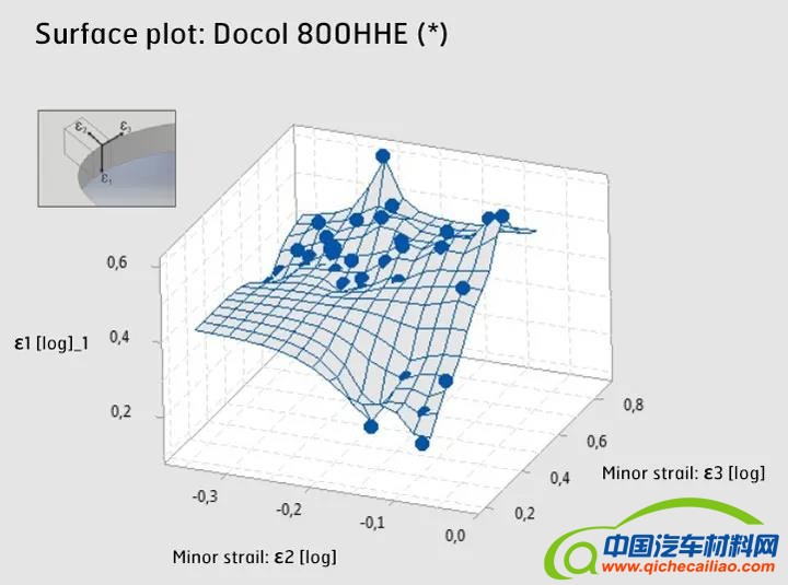

超越ISO 16630标准:三维边缘成形极限图(FLD)
Surface plot 曲面图: Docol 800HHE (*)
Minor strail: ε2 [log]   次应变:ε2 [log]
Minor strail: ε3 [log]   次应变:ε3 [log]

SSAB的研发人员正致力于开发一种新概念来描述“整体边缘成形性”。该方法使用上述所有试验,在三个不同的方向(ε1、ε2和ε3)测试先进高强度钢的样件,创建了一个三维边缘成形极限图(FLD),绘制出开裂前的应变极限。
三维边缘成形极限图可直观地用以比较不同材料及其整体边缘延展性。此外,它们还可能被用来有效地进行仿真分析。
