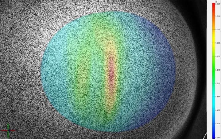

在进行成形极限图(FLD)试验之前,每个试样先是被涂成白色,然后喷涂成“散斑图案”,试样被图案上的黑点随机地覆盖。涂白色底色是为了与黑色图案形成良好的对比。
在试验中,散斑图案由压机内置的两台摄像机拍摄。在整个成形操作过程中,摄像机捕捉到每个点的运动,从而在失效前估算出应变路径。当您在每种不同的(空白)几何形状上进行杯凸试验时,您将从每个试验中得到两个数值:主应变和次应变。然后在以X轴和Y轴组成的坐标系中画出成形极限图(FLD),并用一条线将获得的所有应变值连起来。这条曲线代表了钢的成形极限,意味着钢开裂的风险非常高。
图1:随机的散斑图案(左图)和绘制在成形极限图(FLD)上的主应变和次应变(右图)。

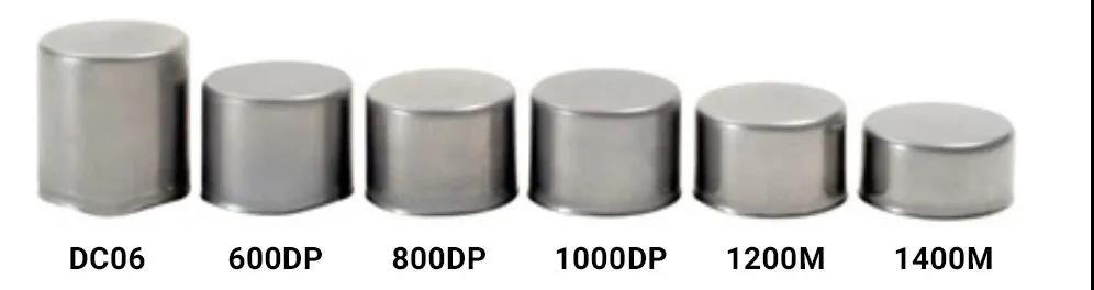

图2中的拉深杯证明了超高强度钢在低延伸率值的情况下仍然可以成形。
图2:从软钢到超高强度钢的一组拉深杯,如1400M的拉伸强度是1400Mpa。

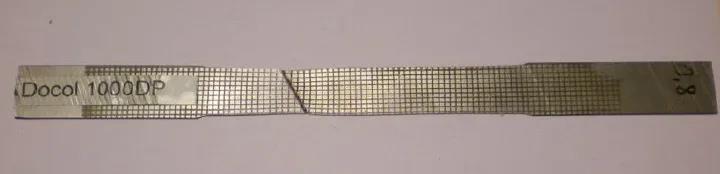

“我们做一个简单的试验,在拉伸试验的试样上,印上尺寸为2mm*2mm大小的方形网格图案,在其失效后进行测量。”Troive继续说道。“以百分比计算,在2mm的距离上发生的延伸量比在80mm的长度上发生的延伸量大很多——在拉伸试验中使用的衡量标准,即以毫米(mm)为单位的总延伸除以80mm,代表着80mm长度上的平均延伸量。”
图3:例如,测试相同强度的超高强度钢,在2mm范围内20%的局部应变(网格图案)比在80mm范围内所显示的百分比要大得多,这是在拉伸(拉延)试验中通常得到的结果。

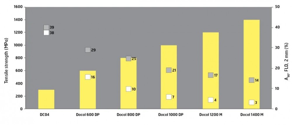

 “如果您只看拉伸试验的数据,您可能认为一切都不可能。但如果您分析下可成形性试验的结果,几乎达到100%的增长,例如在成形过程中实际区域应变从10%扩大到20%。对于汽车应用来说,通过分析成形极限图的数据而不是只看延伸率,就会产生各种可能性。”Lars Troive解释道。
图4:A80拉力拉伸试验(白色方块)和成形极限图试验2mm(灰色方块)(结果以%表示)。
 当绘制拉伸试验中的延伸率结果和成形试验的结果时,随着钢材强度的增加,差异可以很容易地看到。
