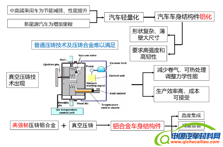

相关预测显示,到2025年交通运输行业的碳排放量将在现有的基础上增加50%。2020年10月,由工信部指导编制的《节能与新能源汽车技术路线图2.0》明确指出,我国汽车产业碳排放将于2028年左右提前达峰,至2035年,碳排放总量较峰值下降20%以上。在汽车行业,推动节能减排首要的任务之一是实现汽车的轻量化。目前我国正加快汽车轻量化进程,大力发展新能源汽车尤其是电动汽车,主要是通过车身连接件、电池托盘等结构件的铝化实现轻量化的目标。这些结构件对强度和韧性均提出了较高的要求,采用真空压铸技术和高强韧压铸铝合金制备汽车结构件越来越被主机厂接受。
但是,我国目前仅有针对传统非承载压铸件的压铸铝合金材料标准,严重制约了我国汽车轻量化特别是新能源汽车的快速发展。因此,在这种背景下,汽车轻量化技术创新战略联盟提出制定汽车用高强韧类高真空压铸铝合金材料的团体标准,旨在通过本标准规范汽车用铝合金结构零件对压铸铝合金的整体要求,推动汽车轻量化行业的快速发展。

在术语和定义方面,通过定义一种压铸前快速抽出型腔中的气体,使模具型腔中的真空度不超过50mbar,确保液态金属在高压作用下,以极高的速度充填模具型腔,并在一定压力作用下冷却凝固而得到铸件的成形工艺,引出高强韧类高真空压铸铝合金材料,并将其定义为抗拉强度大于180MPa,屈服强度大于120MPa,同时伸长率大于8%,且适合于高真空压铸成形的铸造铝合金材料。
