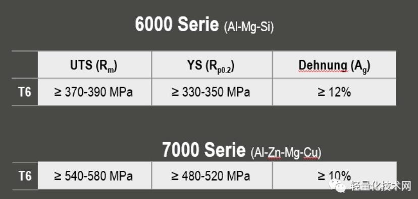

迄今为止,6000和7000系列的高强度时效硬化铝合金仅以挤压件或铸造件的形式得到应用。通常情况下,为了获得足够的可塑性往往牺牲了铝合金的最大强度。铝热成型(HFQ)为这一问题提供了解决方案。现在,即使是金属板也可以形成复杂的以及高度集成的组件,并且可以实现最大强度。

6000与7000er系列(来源:Fischer Group)
