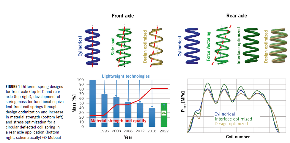

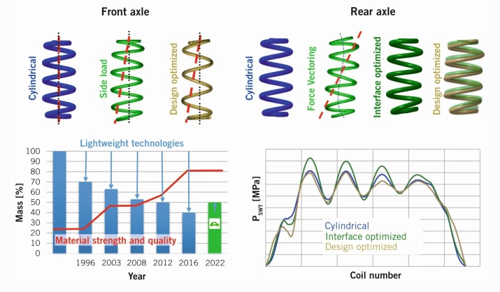

由于弹簧力和弹簧刚度通过钢丝直径、圈数和线圈体直径的简单变化,螺旋弹簧能够为车辆平台的所有重量变量提供精细的调谐范围。通过有意地将弹簧的力作用线相对于其几何中心轴移动和倾斜,也可以产生横向分力。该侧向加载弹簧补偿麦弗逊支柱中不需要的横向力,图1(左上)。它还可以改善扭力梁轴的弹性运动,正如福特公司用的力矢量弹簧[1]所展示的那样,图1(右上)。

在过去的二十年中,同等功能的客车弹簧的重量通过冷成型而稳步减小,图1(左下方)。以下四项发展促成了这一点:

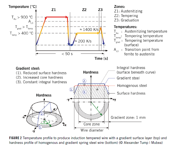

弹簧钢丝的抗拉强度增加到超过2000 N/mm,为更高的静态和动态强度(抗下垂损失性和耐久性)奠定了基础。此外,通过在淬火到马氏体阶段之前感应奥氏体化线材和短的保持时间,获得了特别细晶粒的微观结构,这延迟了裂纹扩展并因此进一步增加了疲劳强度,图2(上)。
一种特殊形式的感应回火能够通过马氏体钢丝的横截面有针对性地调整硬度分布,图2(底部)。这种梯度钢实现了大于2100 N/mm的抗拉强度。与具有均匀硬度的线相比,表面的缺口敏感性以及螺旋弹簧的坚固性保持不受影响。弹簧钢丝的高极限强度和屈服强度对于通过多阶段喷丸处理和弹簧预设定形成压缩残余应力分布也是决定性的[2]。
(2)强大的计算机辅助设计优化,图1(右下角),用于应力均匀化设计

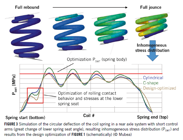

缠绕轮廓设计是轻质坚固螺旋弹簧的第二个先决条件。通过完全参数化有限元模型,设计优化是可能的-考虑所有边界条件,图3(底部)。运行期间抗下垂损失的静态阻力(最大剪切应力τj颠簸负载时)和动态耐久性(通常是弹簧损坏参数P短波无线电发射(Short-wave Transmission))作为限制。目标标准是最小弹簧质量,考虑次要条件,如弹簧刚度、设计长度中的弹簧力、弹簧行程以及内部和外部安装空间。其结果是一个虚拟弹簧,优化了重量、安装空间和功能。

仅通过考虑车轴运动学,螺旋弹簧可以在轻质结构和坚固性方面进行整体设计,图3(上)。但界面往往会成为弹簧的薄弱点。此外,为了给电驱动轴和电池创造更多的安装空间,弹簧的偏转有时变得更加复杂。因此,随着电气化的发展,弹簧接口的精确设计变得更加重要。

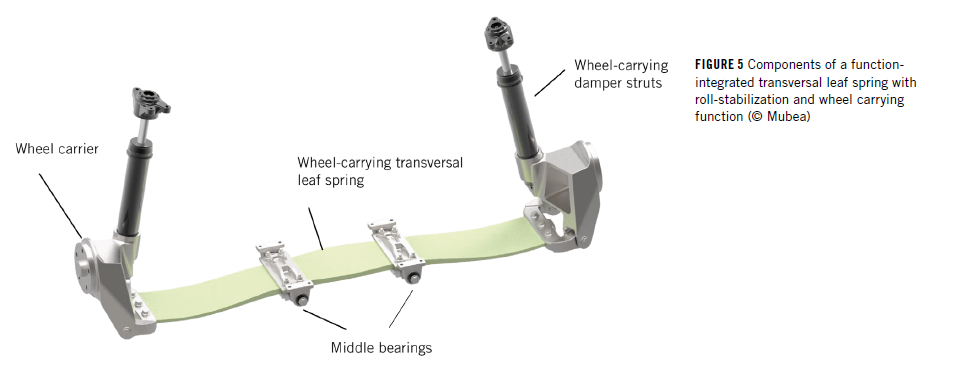

功能集成的另一个阶段是除了悬架和侧倾稳定功能之外,将车轮导向与横向钢板弹簧集成在一起。一个横向板簧和两个导向轮减震器,图5,更换整个多连杆轴系统。弹簧的尺寸、内轴承的位置、弹簧与车轮托架的连接设计以及减震器的调节都会显著影响弹性运动学。
这种功能集成横向钢板弹簧的概念提供了显著的额外重量优势,因为所有控制臂和连杆都可以更换,并且副车架和车身结构可以简化。此外,在车辆的纵向方向上节约成本和空间增益的潜力是可能的。在后轮驱动的电气化测试车辆中,在对后轮轴进行全面的计算机辅助工程(CAE)和多体仿真(MBS)分析之后,实施并验证了这种功能概念。
评估证实了在横向力下关于外倾角和前向轨迹的行为,该行为定性和定量地在具有多连杆轴的参考车辆的范围内,图6。通过内部和外部橡胶轴承的目标纵向顺应性,在没有副车架对车身的弹性支撑的情况下,可以实现相当的舒适性,尤其是在类似冲击的纵向力下。通过优化外轴承的轴向刚度,纵向力下的预轨迹变化也可以达到多连杆轴的水平。此外,使用完整的道路负载数据输入对车轴概念的耐久性进行了测试。横向钢板弹簧既没有显示外部损伤也没有显示内部损伤。
