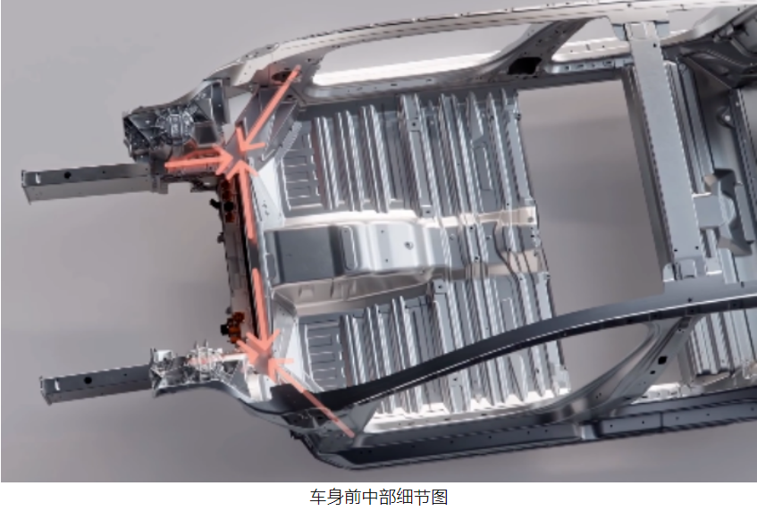

02车身结构
无顶盖前横梁:
Lucid Air的前挡风玻璃采用与小鹏类似的全景玻璃,不过在传统的车顶第一横梁的位置,还是保留了遮阳的结构,但是又不与两侧的侧围产生关联。在实用性的层面上,也确实避免了不少次生的影响比如说眩光问题。

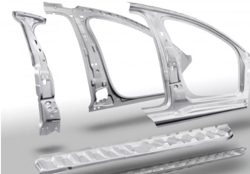

热成型高强度铝板应用:
Lucid Air车型中使用了多种由热成形高强度铝板制成的独特轻量化部件。AP&T参与了合作设计、制造以及对其进行工业化生产。Lucid选择AP&T新技术来制造轻量化碰撞关键冲压件,如门环、B柱加强件和电池包保护零部件

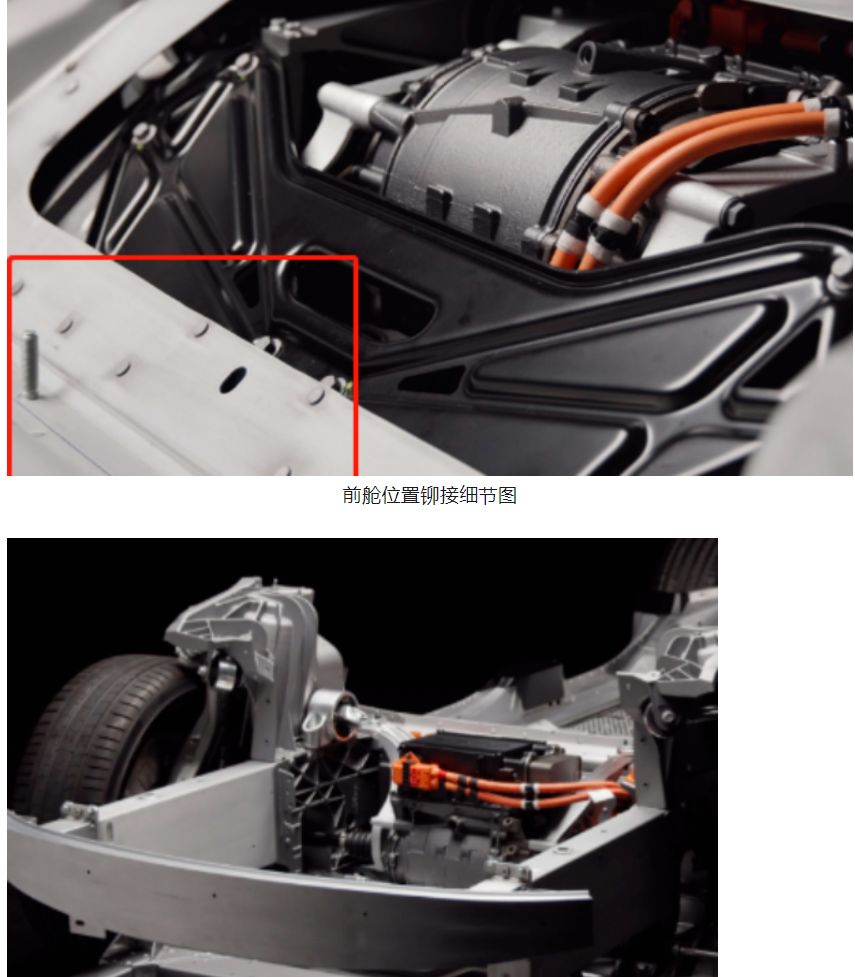

03车身连接
Lucid air基本属于一款全铝车身,在前减震器、后地板等位置采用压铸件,门槛位置、前纵梁、后纵梁等采用铝型材,其他位置大部分采用铝材,主要连接工艺为SPR、FDS、抽芯铆接、螺接、胶接等。
• SPR将主要应用在板材与板材的连接、板材与铸件止口的连接。
• FDS主要应用在型材与周边件仅有单侧空间的位置。
• 螺接主要应用在前后防撞梁、压铸件与周边的连接、电池壳与车身的连接等。
                                                                                防撞梁螺接细节图
