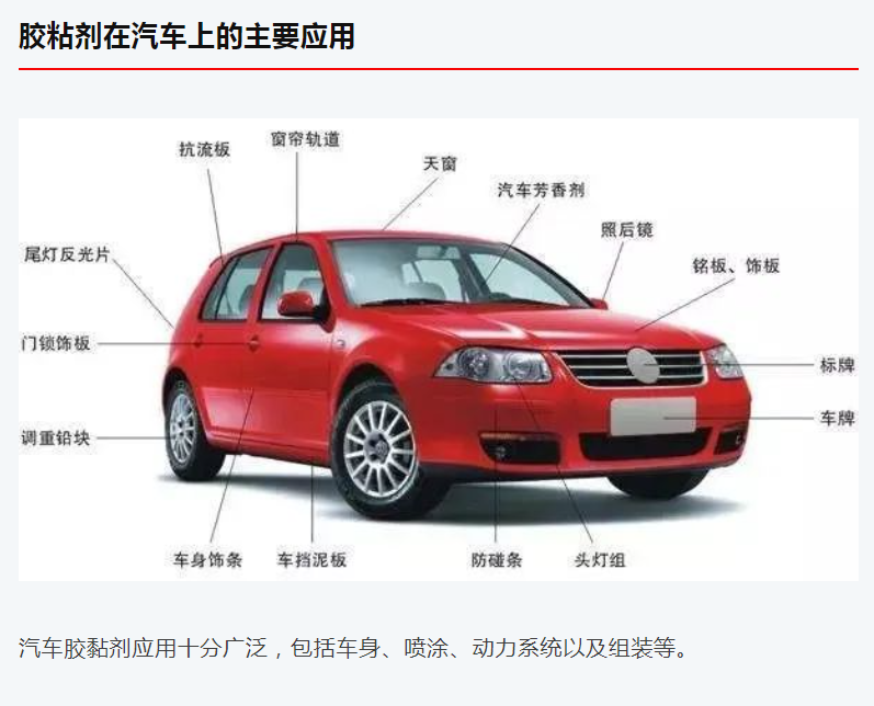

核心提示:汽车行业用胶概述随着汽车制造技术的发展及其不断提高的性能要求,胶粘剂密封胶作为汽车生产所必需的一类重要辅助材料,应用越来越广泛。粘接技术在汽车制造上的应用,不仅可以起到增强汽车结构、紧固防锈、隔热减振
 汽车行业用胶概述
随着汽车制造技术的发展及其不断提高的性能要求,胶粘剂密封胶作为汽车生产所必需的一类重要辅助材料,应用越来越广泛。粘接技术在汽车制造上的应用,不仅可以起到增强汽车结构、紧固防锈、隔热减振和内外装饰的作用,还能够代替某些部件的焊接、铆接等传统工艺,实现相同或不同材料之间的连接,简化生产工序,优化产品结构。在汽车向轻量化、高速节能、延长寿命和提高性能方向发展的道路上,胶粘剂密封胶发挥着越来越重要的作用。
