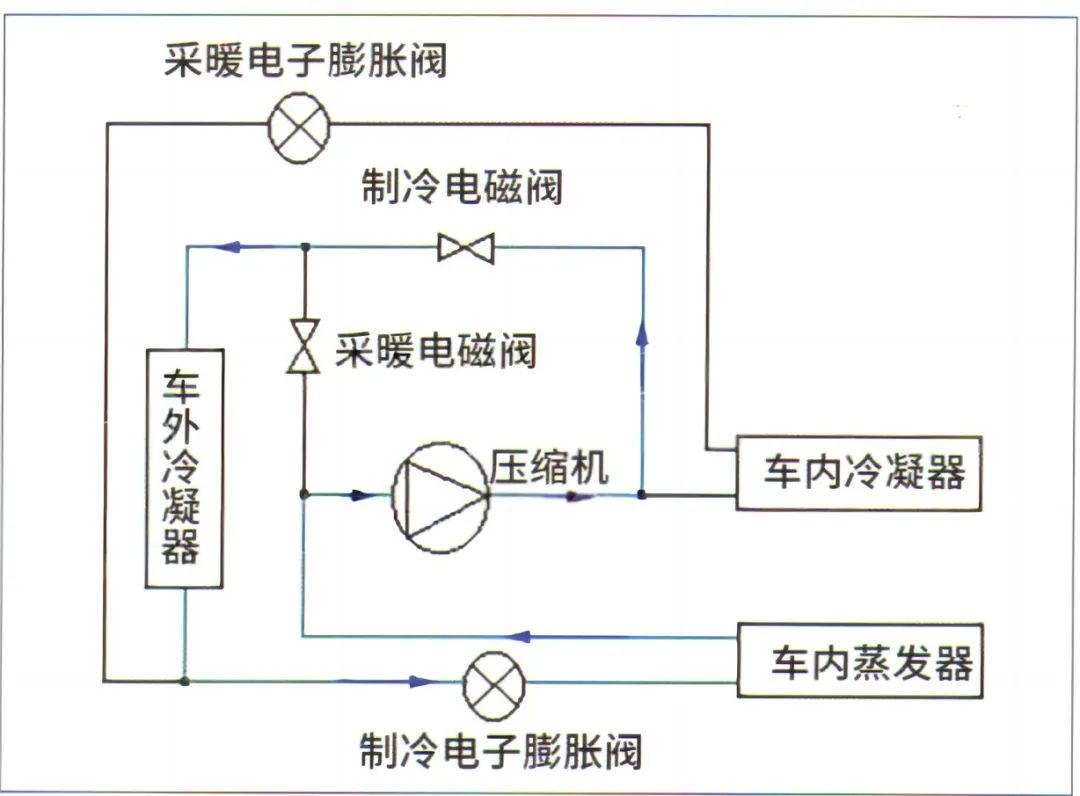

如图1所示,热泵空调系统主要包括电动压缩机、3个换热器(车外冷凝器、车内冷凝器及车内蒸发器)、2个电磁阀(制冷电磁阀及采暖电磁阀)、2个电子膨胀阀(制冷电子膨胀阀及采暖电子膨胀阀)以及制冷剂压力及温度传感器等。
图1 热泵空调制冷原理示意图
空调压缩机通过交流高压电驱动,一般为定排量、涡旋式类型,通过电机转速的变化向空调系统提供所需的制冷剂量;电磁阀为开关型,通电时工作而接通管路;电子膨胀阀是按照指令使步进电机转动而实现针阀轴向移动,通过改变阀口的流通面积来调节制冷剂的流量,使制冷剂流量与热负荷相匹配。
1.制冷原理
热泵空调制冷时,图1中制冷电磁阀及制冷电子膨胀阀工作。从压缩机出来的高温高压制冷剂,经过制冷电磁阀后进入车外冷凝器,与室外空气进行热交换后变为高压中温液态,经过制冷电子膨胀阀节流后进入车内蒸发器,吸收车内热量后液态制冷剂变为低压低温气态回流至压缩机,完成制冷循环。
2.采暖原理
热泵空调采暖时,图2中采暖电子膨胀阀及采暖电磁阀工作。从压缩机出来的高温高压制冷剂进入车内冷却器并放热,放热后制冷剂冷却成高压中温的液体,经过采暖电子膨胀阀节流后进入车外冷凝器,吸收车外环境的热量后液态制冷剂变为低压低温气态,再经过采暖电磁阀回流至压缩机,完成采暖循环。

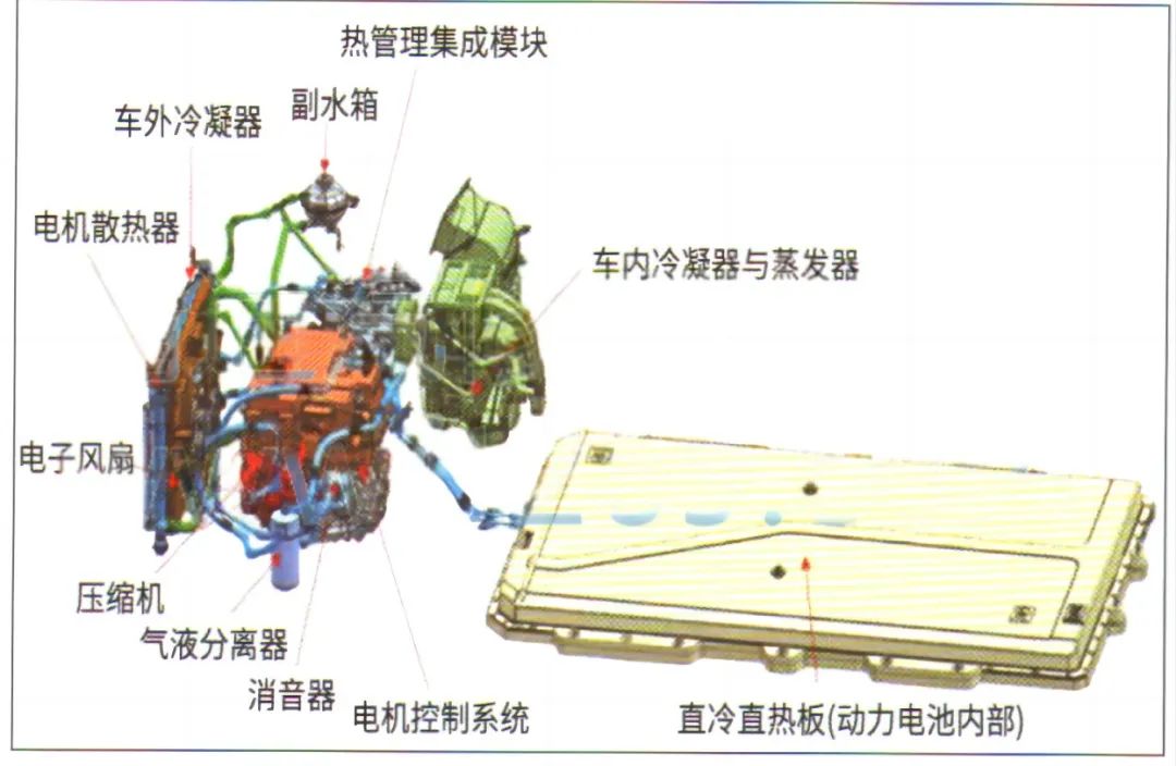

如图3所示,海豚车热泵空调系统主要由电动空调压缩机(最大功率6kW)、电子风扇、电机散热器、车外冷凝器、车内冷凝器与车内蒸发器、动力电池直冷直热板、气液分离器、热管理集成模块以及板式换热器(位于热管理集成模块下方)等组成,制冷剂为R1 34a(比亚迪部分纯电动车型采用R410a)。
图3 海豚车热泵空调系统组成
热管理集成模块上集成了6个电磁阀、3个电子膨胀阀(图4)以及9个制冷剂管接头(图5)。
图4 热管理集成模块
图5 热管理集成模块管路连接

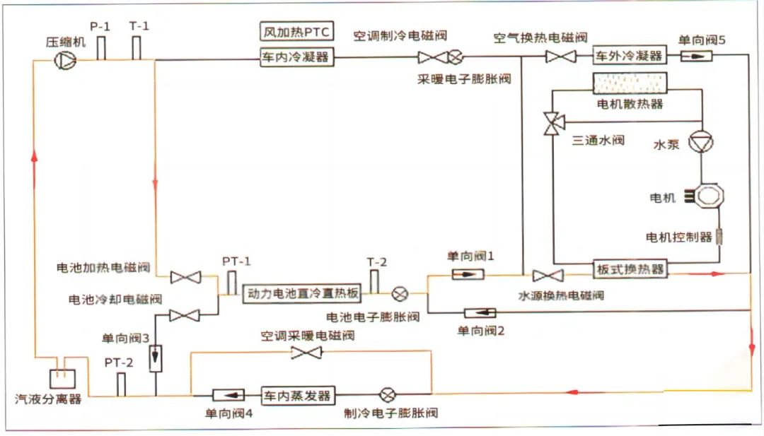

海豚车热泵空调系统原理示意图,如图6所示。图中PT-1、PT-2表示两个制冷剂压力及温度传感器,P-1,表示制冷剂压力传感器,T-1、T-2表示两个制冷剂温度传感器。
图6 海豚车热泵空调原理示意图
海豚车热泵空调系统取消了传统电动汽车的高压PTC加热器,替换为低压风加热PTC加热器(1kw),用于极低温环境温度下辅助采暖。
海豚车热泵空调除了可以实现车内制冷、车内采暖功能外,还全球首次实现了通过制冷剂对动力电池直接冷却、直接加热功能,以及对驱动电机、电机控制器等电驱单元热量利用等五大功能,并实现了整车智能综合热管理。搭载热泵空调技术的海豚车冬季续航能力提升10%以上,车辆覆盖了-30~40℃宽域温度范围,最低每百干米能耗降至10.3kWh。

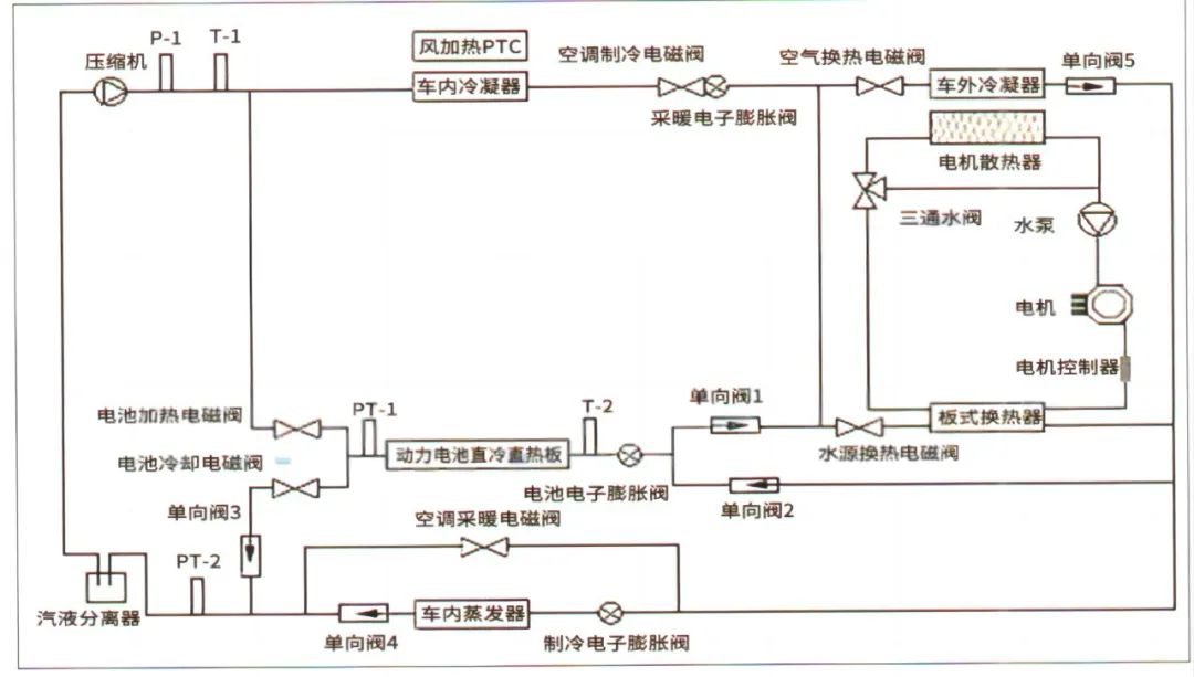

(1)空调采暖
当车辆低温行驶(或停止)时,打开空调系统采暖,热泵空调系统开启电动压缩机,采暖电子膨胀阀工作、水源换热电磁阀及空调采暖电磁阀均打开,制冷剂通过车内冷凝器放热,通过板式换热器吸收驱动电机、电机控制器等电驱动单元的热量。极低温情况下,可以开启PTC加热器辅助加热,提高热泵空调的适用温度范围。
空调采暖时,制冷剂的流动路线为:压缩机→车内冷凝器→采暖电子膨胀阀→水源换热电磁阀→板式换热器→空调采暖电磁阀→气液分离器→压缩机(图7)。
图7 空调采暖

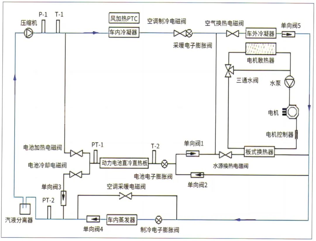

(2)动力电池加热
当低温环境下充电,为缩短充电时间,或者是车辆低温行驶时,为改善低温下整车的动力性,热泵空调工作对动力电池直接进行加热。此时,电池电子膨胀阀开启工作,电池加热电磁阀、水源换热电磁阀和空调采暖电磁阀均打开,制冷剂通过板式换热器吸收电驱动单元余热,加热动力电池直冷直热板。
电池加热时,制冷剂的流动路线为:压缩机→电池加热电磁阀→动力电池直冷直热板→电池电子膨胀阀→单向阀1→水源换热电磁阀→板式换热器→空调采暖电磁阀→气液分离器→压缩机(图8)。
图8 动力电池加热

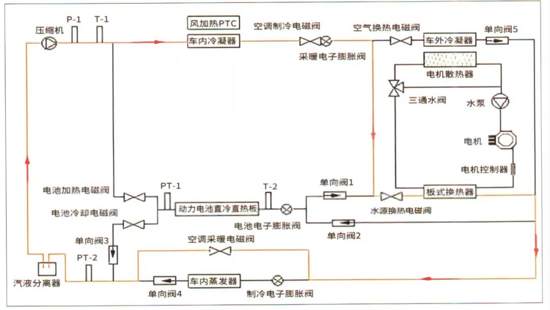

(4)空调制冷
当车辆高温行驶(或停止)时,打开空调系统制冷,热泵空调系统开启电动压缩机,制冷电子阀膨胀阀工作,空调制冷电磁阀及空气换热电磁阀均打开,制冷剂通过车外冷凝器放热,车内 蒸发器 吸收车内热量。
空调制冷时,制冷剂的流动路线为:压缩机。车内冷凝器→空调制冷电磁阀→空气换热电磁阀→单向阀5→制冷电子膨胀阀→车内 蒸发器 →单向阀4→气液分离器→压缩机(图9)。
图9 空调制冷
