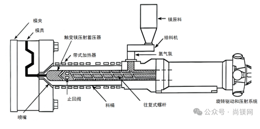

从历史上看,镁注射成型实际上使用了一种改进的塑料注射成型机。镁注射成型是镁合金零件的半固态成形工艺(意味着镁仅部分熔化成球状、可流动的浆料)。这个过程从镁合金颗粒或镁片开始。镁片被送入一个将镁加热至半固态的螺杆中(图2)。最初,在浆料中保持固态的球体有很多的棱角。然而,旋转的螺旋迫使球体碰撞并摩擦在一起,将它们侵蚀成均匀的球形颗粒,且无缝地相互滑动,从而产生流动性更好的料浆。然后螺杆变成活塞,将料浆注入模具。
 图2标准注射成型机

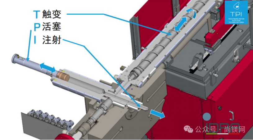

当被问及这项技术时,Stokes解释说,TPI为注射成型提供了模块化解决方案,该解决方案针对可持续性进行了优化,在高压压铸的循环时间和效率下,尽可能接近锻造产品。机器本身是一个模块化的部件,可以添加到冷室高压压铸机。TPI利用高压压铸机提供的压力,同时也受益于浆料的触变状态。这是通过分离螺杆和活塞来完成的,在传统的注射成型机中,螺杆和活塞通常是一体的。相反,TPI是冷室高压压铸压力机的模块化附件,因此活塞实际上是现有高压压铸压力机上使用的活塞(图4)。存在于TPI附加部件中的螺杆,加热镁片并将触变浆送入压射套筒,之后,活塞将料浆推入模具。
图4 触变活塞注射机
