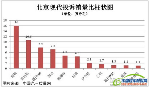

核心提示:日前,中国汽车质量网发布了一份关于北京现代产品质量与服务的分析报告,指出北京现代多款车型有质量缺陷,多个车型遭到大量投诉
 日前,中国汽车质量网发布了一份关于北京现代产品质量与服务的分析报告,指出北京现代多款车型有质量缺陷,多个车型遭到大量投诉,其中以瑞纳发动机爆震和索纳塔八的车内异响现象最为突出。记者以车主身份拨通北京现代的客服,客服表示,瑞纳爆震现象可以通过4S店升级ECU来解决。索纳塔异响问题则需要通过4s店检查来确定原因,如果在保修期内是完全免费维修。

分析指出:瑞纳发动机和索纳塔异响投诉最多
据中国汽车质量网数据显示,北京现代发动机问题投诉所占比例很高,涉及发动机问题最多的车型为北京现代瑞纳,主要问题集中在发动机爆震问题上。
