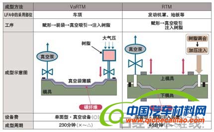

  改进的成形工艺主要有两种,一种是为成型飞机部件等不需要入炉的大型部件而开发的VaRTM(真空辅助树脂传递模塑),另一种就是RTM(图2)。VaRTM是在模具内层叠碳纤维,以薄膜袋包覆模具后进行真空处理,这一点与预浸料的成型相似。但该方法不使用热压罐,而是利用真空负压使树脂浸渍在纤维中,然后对模具加热使其固化。
图2 VaRTM(Vacume assisted RTM)与RTM(丰田的比较)
  RTM工艺以上下模具夹住预成型坯(将纤维片层叠后按最终形状赋形并临时焊接),然后向模具内注入树脂并使其固化。

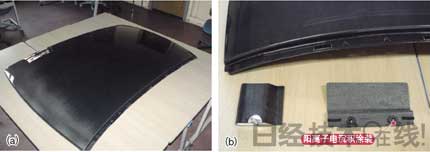

  富士重工业2011年发售的400辆限量车型“翼豹WRX STItS”的车顶就使用了VaRTM工艺〔图3(a)〕。据该公司介绍,在小批量生产时,因不需要制造模具,所以模具费用低于RTM。
图3 富士重工业的“翼豹WRX STI tS”的车顶
(a)采用东丽的VaRTM工艺成型,车顶的重量减轻到了5kg。(b)前后夹住树脂垫圈以螺钉固定,左右螺母部分进行了阳离子电沉积涂装
  翼豹WRX STItS的车顶重叠了4层将纤维织成格子状的“平织”片材并注入了树脂。对模具加热30分钟左右使其固化后,再进行热处理后工序,最后进行涂装。该部件由东丽负责成型,碳纤维使用了名为“T300”的拉伸强度达到3.5GPa的通用产品,纤维为将3000根纤维丝扎成一束的“3k”产品。
  车顶的刚性非常重要。碳纤维单体的弯曲刚性较高,但CFRP由于改变了纤维的方向并将其层叠在一起,所地会导致某个方向的刚性降低。为此,相对于铁(Fe)制车顶的厚度为0.7mm,CFRP车顶的厚度却达到了1.6mm,为前者的两倍以上,由此来确保刚性。而质量则由10kg减至6kg(车顶本身为5kg),减轻了4kg。
  车顶以粘合方式及螺钉来固定在车身上,前后和左右均有8个螺钉固定。改进点是,为了防止Fe与CFRP的接触部发生电解腐蚀,采取了用聚氨酯垫圈来绝缘、使用不锈钢螺钉、以及对嵌入件施以阳离子电沉积涂装等措施〔图3(b)〕。(未完待续,记者:林 达彦,《日经汽车技术》)
