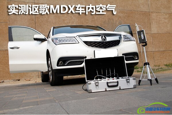

为此,针对消费者耳熟能详的的热销车,进行了为期数月的车内空气质量检测,主要检测元素为:甲醛、甲苯、苯、氨、二甲苯、TOVC等有毒物质。近期,我们对讴歌MDX车型进行了测试,通过检测我们发现新车车内空气中有毒物质含量极低,对人体危害几乎为零。

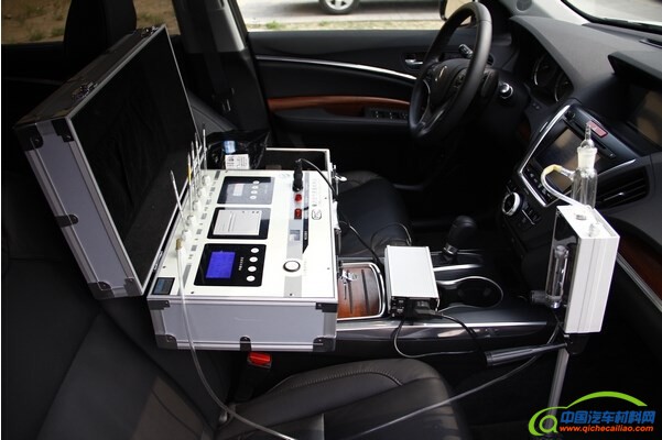

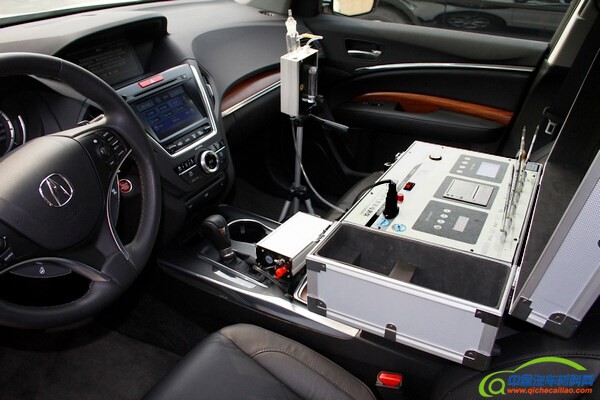

为保证检测准确性,首先,我们对车外空气进行了20分钟检测,即时检测环境(车外空气)各项指标合格;接着,在不着车和车窗关闭状态下,对讴歌MDX车内环境进行20分钟的封闭测试,以下为检测数据:

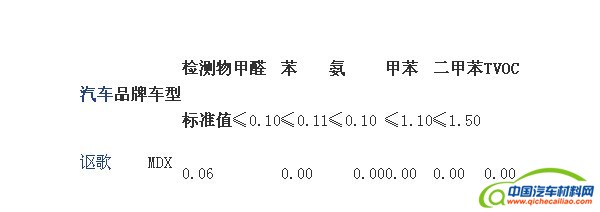

  车内空气质量比较试验结果(单位:mg/m³)

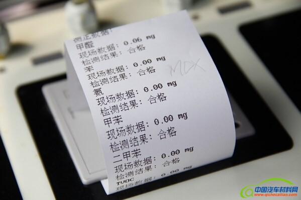

本次讴歌MDX车内空气检测结果显示,即使是刚刚购买的新车,其车内甲醛含量也是极低,而且其它有害元素甲苯、苯、氨、二甲苯、TOVC的含量仪器未曾检出。
现场打印检测数据

  检测仪器介绍
  德耳斯系列室内空气质量分光光度打印检测仪是一款能同时检测六种室内污染气体(甲醛、苯、氨、甲苯、二甲苯、TVOC)的现场检测仪器。
