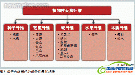

天然纤维在该领域(图1)发挥着特殊作用。它们被用于覆以各种饰物的纤维增强基体部件内饰。江森自控针对天然纤维的研发已逾50多年,它也是欧洲最大的天然纤维车门板制造商之一。近几年,江森自控在天然纤维材料和粘合剂的组合方面取得了很大的进步。

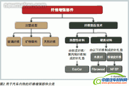

根据加工方法(图2)的不同,纤维增强材料可被分为两类。第一类是注塑成型生产材料,通常指玻璃纤维增强热塑性塑料,如玻璃纤维增强聚丙烯。第二类是用于垫压工艺的材料,其中天然纤维通过热塑性或热固性方法进行绑定。材料的选择取决于部件的规格。与重量相比,弯曲强度、抗弯弹性模量和冲击强度等物理特性发挥着至关重要的作用。部件的碰撞性能和气候交变试验性能也应考虑在内。

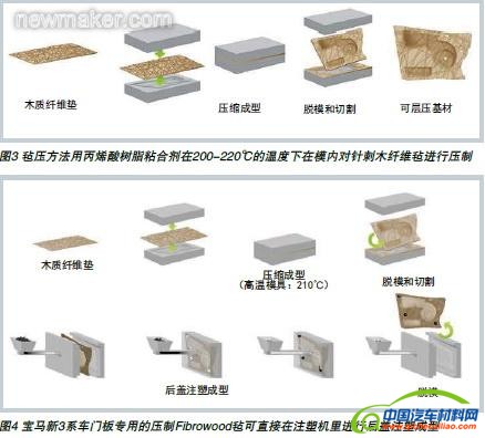

针刺木纤维垫和丙烯酸树脂粘合剂在200-220℃的温度下在模内进行压缩(图3)。这种被称作Fibrowood垫的材料中天然纤维含量为70%。与石化原料相比,该工艺在价格上相对稳定。这种垫具有较低的单位面积重量和良好的碰撞性能。Fibrowood通过简单的真空层压技术即可实现模内压纹。

为了进一步降低制造成本和内饰件重量,江森自控一直在研发新的生产工艺。各种制造工艺可与混合制造工艺(图4)相结合,使宝马新3系车门板专用的压缩Fibrowood垫直接在注塑机里进行后盖注塑成型(图5),从而赋予车门板所需的增强筋板结构。江森自控在批量生产中使用的第一种混合材料正是源于这种方式。
