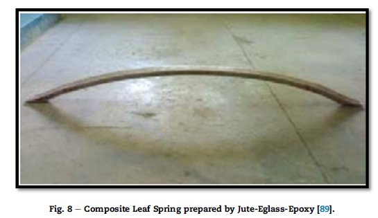

Ravi Kumar V .等人[86]在静载荷情况下测试钢板弹簧并计算应力和偏差,然后应用有限元分析技术。为了减轻车辆重量,考虑了天然纤维环氧树脂材料,并且用天然环氧树脂和E-玻璃纤维材料设计了单个复合材料板簧,该板簧受到诸如不同载荷条件、不同铺层方向角和层压板厚度等的限制。通过实验结果,可以得出结论,所有可能影响材料的因素和应力都在允许的范围内。当这种天然纤维环氧树脂被用来代替钢板弹簧时,还观察到75%的重量减轻[87,88]. 图8显示了由黄麻、E玻璃纤维和环氧树脂组成的复合材料制成的板簧。这些材料中的每一种都有一些独特的品质,现在可以通过将它们混合在一些计算好的成分中一起使用。
图8. 黄麻-玻璃纤维-环氧树脂复合钢板弹簧

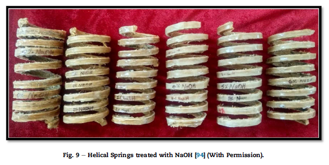

Renugadevi K等人[94]比较了E-玻璃纤维螺旋弹簧和牛角瓜(Calotropis gigantea)纤维螺旋弹簧,发现高纤维体积可提高机械性能,而低纤维体积会降低性能。这项研究还发现,35%的纤维体积易于产生理想的机械性能。CG纤维有助于减轻重量,这是E玻璃纤维弹簧的一个优势。螺旋弹簧是汽车机械系统的重要部件之一,这将是一个非常有趣和广泛的领域,需要用聚合物复合材料对其进行改进。图9显示了用NaOH处理的复合螺旋弹簧,以改进和提高其结构质量和性能。
图9. 用NaOH处理的螺旋弹簧[94]

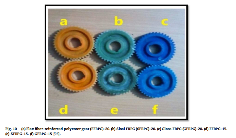

齿轮是汽车生态系统的重要组成部分之一;它通常用于各种负载和速度下的功率、扭矩和运动传输。CM Meenakshi等人[95]发现齿轮是天然纤维聚合物最有前途的应用之一。对于需要低功率的机械系统,如齿轮泵、凸轮滚子、汽车驱动轴等,聚合物齿轮优于金属齿轮,因为它们具有许多优点,如重量轻、成本低、良好的阻尼阻力、更好的耐冲击性能拉伸载荷无声操作,最小化润滑,等等。
几种天然纤维有几个优点,有助于改善齿轮的不同类型的性能。夏等[96发现直接使用洋麻纤维增强聚酯和粉末活性炭对电磁信号吸收有影响,但也有导致低机械强度的不利方面。但是他注意到使用混合氮化硼和天然纤维会有所改善导热性.
Ramesh等人[97],经过研究发现,使用剑麻或玻璃纤维可以提高拉伸载荷下的性能。另外,Ramnath等人[98发现香蕉和黄麻混合复合材料表现出性能的提高。最后,Saxena等人[99],经过广泛审查后发现,就环境安全(低CO2排放)、成本、密度和可再生性而言,植物纤维是合成纤维的更好替代品。图10包含由不同复合材料制成的齿轮,每种材料都具有独特的特性,有助于取代传统材料。
图10. (a)亚麻纤维增强聚酯齿轮(FFRPG)-20; (b)剑麻FRPG (SFRPG)-20; (c)玻璃FRPG (GFRPG-20); (d) FFRPG-15; (e) SFRPG-15; (f) GFRPG-15 [95].
