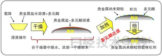

表面多元醇还原法(图2)是利用多元醇将贵金属的离子还原成金属的反应,是制造贵金属纳米颗粒的方法之一。此次,产综研开发出了在催化剂载体的表面直接析出由铂、钯等多种贵金属复合而成的纳米颗粒的方法。通过这种方法制成的催化剂的耐热性好,与利用传统的浸渍法制造的催化剂相比,能够大幅减少铂族金属的使用量。

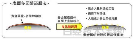

产综研开发出了可大量制造铂钯纳米颗粒催化剂的工艺——表面多元醇还原法(图3)。具体流程如下:首先在贵金属盐的水溶液中加入少量多元醇还原剂(乙二醇等)制成混合水溶液,再加入催化剂载体Al2O3(氧化铝)粉末进行浸渍,对得到的悬浊液进行加热,得到干燥粉末;然后,在氮气流中加热得到的粉末,在粉末表面残留的多元醇还原剂的作用下,发生还原反应,贵金属盐以贵金属纳米颗粒的形式在载体表面析出;最后,对该粉末进行高温加热,去除残留的多元醇还原剂等,就制作出了担载贵金属纳米颗粒的催化剂。

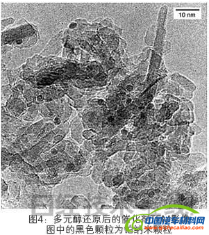

在透射电子显微镜(TEM)下观察该催化剂可发现,粒度均匀的铂纳米颗粒(3nm左右)直接析出到了氧化铝粉末的表面(图4)。

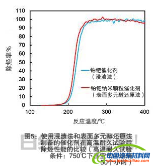

而且,使用表面多元醇还原法制作的铂钯复合纳米颗粒催化剂不仅可使铂、钯的使用量减半,而且,与利用传统方法制作的催化剂相比,还实现了相同甚至更高的除烃性能(图5)。这是因为,利用表面多元醇还原法制作的铂钯复合纳米颗粒催化剂与浸渍法制造的催化剂相比,在高温下不易发生贵金属颗粒的烧结,贵金属颗粒能够维持催化反应所需的表面积。而耐热性的增加则有两方面的原因,一是铂钯复合纳米颗粒的粒度不易受烧结的影响,二是遏制了铂钯合金化导致的烧结。
