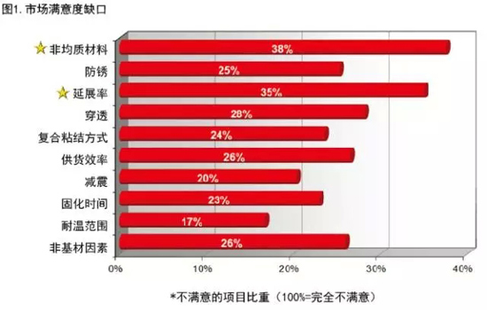

    所有参与者的洞察力很惊人地既公正又详细。当我们对结论进行汇总时,我们不但能够辨别出一些市场上出现的不足并且进行排序,而且也能够对材料问题面临的机遇进行确认和排序。当汽车制造者使用新的材料组合以减轻车重时,最常见的抱怨是不同材质之间的粘结,这对他们明显是一个挑战。粘结非均质材料的能力——如铝和钢铁,或碳纤维和钢铁——占缺陷列表的第一位,达到38%。第二位占35%,是需要一种高粘结强度和高延展率相结合的胶粘剂产品(见第8页图1)。

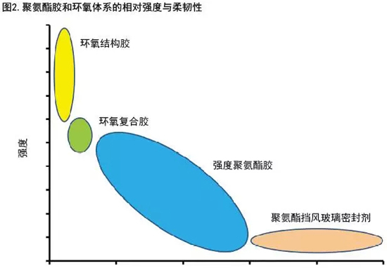

    另外一个值得注意的论题是电泳涂装的温度转换需要提高胶黏剂配方的适应性,也就是说需要更多设计适应性。据我们访问的专家介绍,在完美的状态下,聚氨酯胶黏剂可以承受电泳涂装工艺的高温,也可以承受汽车生产工序中温度的大幅度波动。但此时,环氧胶黏剂是耐受电泳涂装温度的理想材料。一般情况下,效果良好的胶黏剂耐温超过450°F,耐压5000磅/平方英寸,同时还具有其它的持续粘结效果、防腐、抗疲劳、以及减震降噪。制造商所用的材料组合越来越多——钢材和铝材,钢和复合材料,铝和复合材料——这就需要胶黏剂强度和柔韧性的结合达到前所未有的程度(见图2)。

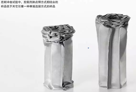

    在访问中,安全性也是另外一个热点话题。结构胶在该方面是一个有力的解决方案。根据西卡公司的测试结果,在耐冲击试验中,胶黏剂和点焊方式相结合的样品优于其它任意一种单独连接方式的样品。西卡公司对马达传送杆进行耐冲击测试,其中一个是焊接的部分结构,没有任何胶黏剂参与的连接,另一个样品是胶黏剂连接和点焊连接结合的部分结构,两者对比后发现,混合连接方式能够更好地吸收应力——造成的变形比较少。
