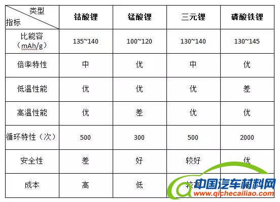

  这三点是目前锂离子电池的共性问题,所以锂离子电池就像个矫情的小公举,使起性子来就得“大保健”伺候着。但是不同的锂离子电池中也存在差异性。我们通过一张表格来对比一下:
电动汽车锂电池正极材料的PK:孰优孰劣?
  从表中我们可以看出,目前的锂离子电池在某些方面都存在明显的短板。而钴酸锂因为其较高的能量密度和较小的电池体积,在商用动力电池领域占有较高的份额。但是其较高的价格和不耐高温的安全性问题则一直被诟病。磷酸铁锂虽然循环次数高,价格相对较低,比能容也已经接近了钴酸锂的水平,但是因为它振实密度较低,电池尺寸较大,耐低温性能差,而且电池一致性较差(生产自动化程度低、实际会影响比能容和循环寿命),所以一直不能较好的运用到小型乘用车上。对于尺寸和重量较为敏感的小型乘用车来说,钴酸锂和三元锂依然是目前的首选。
