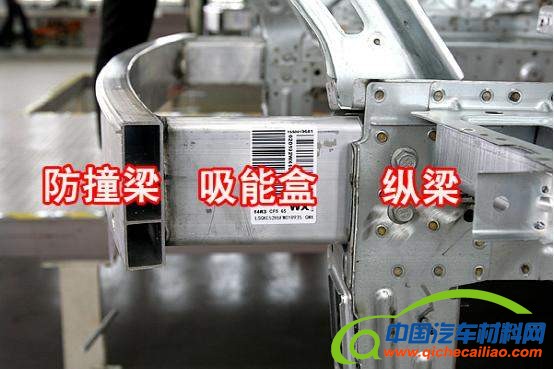

如果发生碰撞,首先由防撞梁吸收撞击能量,防撞梁变形后,再把能量传递到吸能盒,吸能盒通过溃缩变形,大幅度吸收撞击能量。
如果撞击力度很大,吸能盒彻底溃缩之后,依旧有较大的力量,则通过车身的两根纵梁继续吸收+往后传递。传递到接近乘员舱时,会遇到一根厂家称之为1号梁的结构,它的作用是阻止在碰撞过程中、发动机侵入乘员仓。在高速度撞击的时候,如果没有这根梁的拦截,发动机完全有可能冲破防火墙,对人的腿部构成伤害。据介绍,很多车子上并没有全新英朗所具备的1号梁。

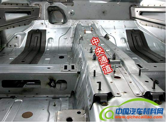

第三路,在1号梁的内侧居中位置,靠中央通道进行支撑。全新英朗的中央通道与多数轿车有所不同,它的两端增加了两个前后贯通的梁形结构,内部衬着加强板。这样的结构,可以保证一号梁所受到的撞击力,靠它传递到2号梁乃至3号梁,甚至是4号梁。顺便说一句,不包括前后防撞梁在内,全新英朗一共有5道梁。

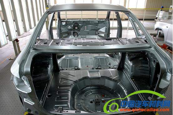

与我们曾经拆解过的车进行对比,发现全新英朗的横梁数量比多数车型有所增加。比如,它的座椅安装位置下面有2道梁,而靠近尾部的5号梁,分为重叠设计,在蒙皮的上下两端,左右各设一道竖直梁,两根梁合成一个盒形的类似三明治一样的结构,从而加强了全新英朗的车身刚度。而有些车辆,为了增加行李仓的容积,将该部位的横梁设计成单边,这样一来,消费者购车时,看到较大的行李仓,会觉得很满意,可就是没想到,此举是靠牺牲车身扭转刚度换来的。
事实上,5号梁的作用主要是为了加强车身扭转刚度。所谓扭转刚度,通俗理解就是车体的牢固程度如何。任何汽车在受力不均衡时,车体都会出现或多或少的扭转。最简单的观察方式是,用极细的笔在纸上画一条线,将其粘在前后车门之间,再用刀子沿门缝将纸割断,然后,垫起某一车轮,如果车身刚度差,纸上的画线会出现较为明显的落差;而刚度大的车体,画线依旧保持原状。
车身扭转刚度提升之后,整个车相当于变硬,在高速转向时,车身反应非常灵敏,操控因此感觉很好。据工程师介绍,全新英朗的扭转刚度达到20千牛﹒米/度而上一代英朗的水平是17.7千牛﹒米/度。市场上的同级车一般在16-18千牛﹒米/度左右。

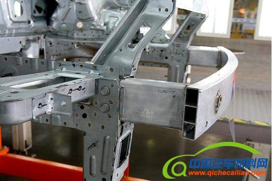

前防撞梁采用高强度封闭截面铝材设计,材料屈服强度超过300兆帕,厚度在2.2~2.6毫米之间。
全新英朗的前防撞梁采用铝合金制造,尽管成本提高很多,但可以在强度一致的前提下,大幅度降低重量。事实上,全新英朗的机仓盖同样是铝合金制品,据介绍,通常只有在中高级车上才会如此运用。

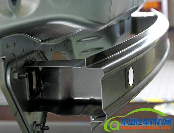

后防撞梁采用DP980的超高强度钢,采用高强度冷轧双相钢,最大拉伸强度接近1000兆帕,材料屈服强度达到近700兆帕,厚度为1.2毫米。
事实上,后防撞梁在有些车子上是不存在的。而全新硬朗不仅具备,还采用了左右贯通的防撞梁结构,材料等级非常高,抗拉强度为980兆帕,
能保证在追尾过程中,很好的将能量传递到车身纵梁上,更好的保护乘客安全
众所周之,有的车型尾部具备防撞梁,有的则不具备,那么,防撞梁的作用究竟如何?
据工程师介绍,在低速碰撞过程中,车尾防撞梁能以自身的变形保证车体不受损,从而降低维修费用。在高速碰撞中,它的任务是传递能量,将撞击力度传递给纵梁,起到支撑与传递的作用。也就是说,有了车尾防撞梁,可以更准确地把力传导给纵梁。因为,如果力的传递方向不准确,有可能导致更大的损伤。

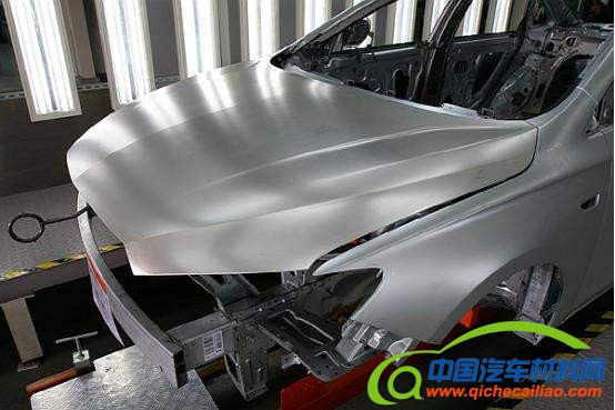

特点之五:铝合金前盖:密度为钢板的1/3,减重降油耗。铝板冲压在成型工艺、切边工艺、翻边工艺、模具设计等方面与钢板存在明显区别,发动机舱盖采用轻质的铝合金及优化的结构设计,在保证强度的前提下,最大限度提高行人保护性能,降低意外时行人和骑车人头部的受伤程度,同时相对铁质的发动机罩减重近6千克。
