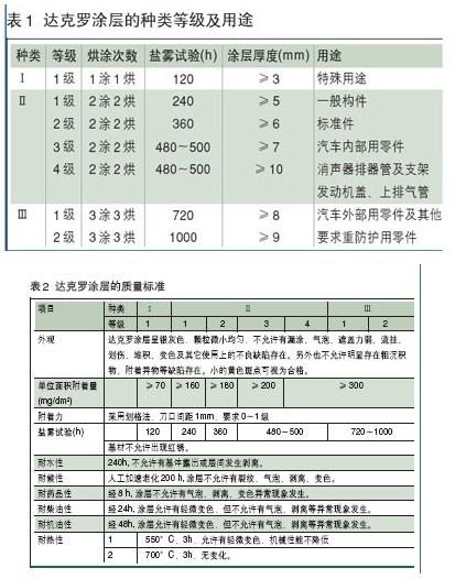

达克罗涂层的种类、等级及用途见表1,质量标准见表2。

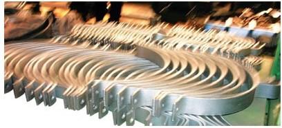

3、载重汽车上各种弹性零件的防腐,如环箍、半圆卡箍、各种弹簧、板簧等。这些零件的强度和硬度要求较高,电镀处理会产生氢脆,如去氢不彻底,长时间承受动载荷容易发生撕裂或腐蚀疲劳,会给汽车行驶带来安全隐患,尤其是对于载重汽车,其作业环境比较恶劣,所以对这些件的表面处理要求也相应较高,而达克罗涂层具有高的耐腐蚀性,高的耐候性,非常适合这类汽车零部件的表面处理。

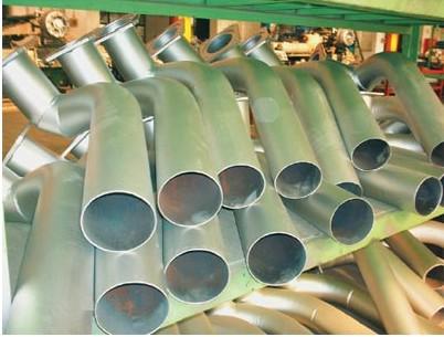

4、载重汽车上各种形状复杂的管类、腔类零部件的防腐,如发动机的排气管、消声器等。如果这类零件采用电镀处理,由于此类零件形状复杂和电镀工艺的局限性,形成的镀层不均匀,甚至可能会发生漏镀,会使制件抗腐蚀能力急剧下降,直接影响汽车零件的性能和使用寿命。而达克罗工艺采用浸渍等方式,不存在电镀过程中均涂能力和深度能力不好的问题,而且达克罗处理液具有优良的的渗透能力,在紧密接触的缝隙中也能形成良好的防护膜,特别适用于管类及型腔复杂的汽车零件的防腐,有些组装件在装配好以后(即小总成)也适宜进行达克罗处理。此外,达克罗涂层也不受各种油类、防冻液、清洗剂等化学制品的侵蚀,耐化学性、耐候性也都很好,所以十分适合载重汽车底盘及汽车外用件的零部件的防腐。
