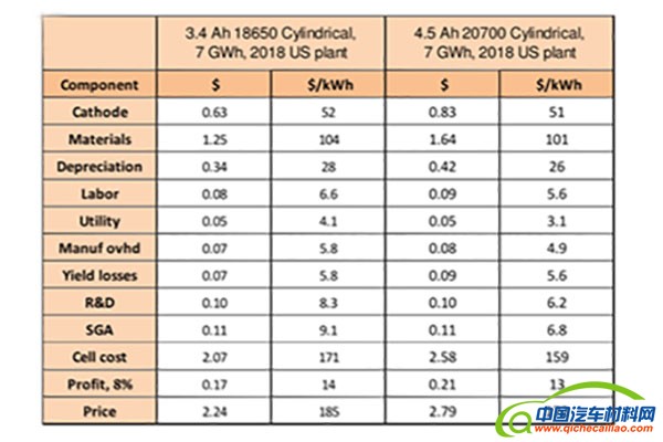

       Tesla公开说明选择20700的优势:“If the new meets the same life and safety requirements, once it is produced at the same yields and at high volume, it will offer about 3-4 % increase in energy density and a 7 % reduction in cost”,即在达到与18650同样的良率和产能后,能带来能量密度增加和成本下降两个优势,这从下表中也能得到充分体现。

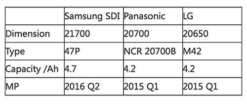

       在此前后,Samsung公开开发21700,LG生产20650型号(见下表)。
       国际上做18650的几大巨头都在并行着“后18650电池”的开发和生产,这对国内带来影响实属必然,但面对各成体系,各有差异的尺寸,我们似乎很难说出谁是谁非,我们要不要跟,跟谁?

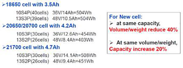

       Hitech Energy 曾有个测算,如果采用新尺寸电池后能量或体积都有很大的改进(下图)。
       上面的计算但从电池的密集堆积来算,是存在很大出入的。在是否进行调整,不能单单的计算单体电池的体积和能量密度的多寡,国内企业需要考虑以下几个问题:
1. 单体能量的增加与系统能量增加的差异性
还是以Hitech Energy的计算为例,10S4P的18650和10S3P的21700的能量基本一样,那我们仅考虑单体的密集堆积进行计算,可以得出:30支21700的体积是40支18650体积的1.1倍,质量则为0.97倍。

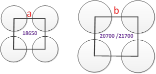

       由于21700 /20700 /20650电池容量的增加在实际PACK设计中需要考虑单支电池安全失控后对周围电池的影响及问题的可控性,所以需要重新计算电池之间的“安全设计距离”,这个距离肯定要大于18650的(b > a),这进一步增加了体积。

       Panasonic、Samsung、LG的18650电池良率一般在98%以上(一次直通率),而国内的一般控制在90%左右,电池的成本降低是以量和良率的不断提高为基础的,下图为Tesla电池成本的降低图。这里面存在的潜在风险是:“Battery cost will go up slightly in 2017 due to high depreciation charges, but larger capacity per cell will neutralize the increase by 2018. However, if the factory is installed and utilization is below, say, 70%, there will be no cost advantage over evolutionary growth, even in 2020”。
