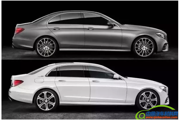

核心提示:近日国产全新奔驰E级长轴距轿车上市,有网友曝出国产的加长轴距车型比海外市场的标准轴距车型重量增加了近300公斤,并指出是由于
      近日国产全新奔驰E级长轴距轿车上市,有网友曝出国产的加长轴距车型比海外市场的标准轴距车型重量增加了近300公斤,并指出是由于海外版车身上的铝制材料在国产化时替换成了钢制材料。虽然事后奔驰官方发布声明称,国产E级车和其它市场销售的E级车车身一样均采用钢铝混合材料,而且均符合当地法律规定的安全标准。该事件仍引发了业内的激烈讨论,一时间,奔驰深陷“钢材门”的尴尬,并被推向舆论的风口浪尖。
