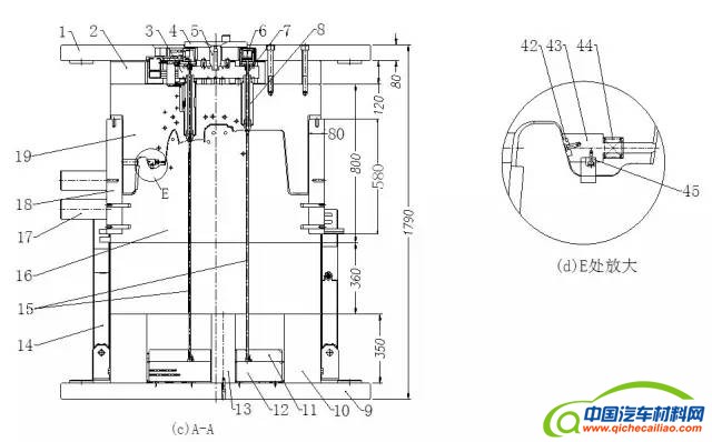

      前保险杠主体注塑模具采用内分型面,通过热流道,并由顺序阀控制进胶。两侧倒扣采用大斜顶套横向斜顶加直顶的结构,最大外形尺寸2500×1560×1790mm,模具结构详见图2。
图2 前保险杠注塑模具结构图
      1.定模固定板;2.承板;3.热流道板;4.定位圈;5.一级热射嘴;6.气阀;7.阀针;8.二级热射嘴;9.动模固定板;10.方铁;11.推杆固定板;12.推杆底板;13.支撑柱;14.动模方导柱;15.推杆;16.动模板;17.支撑脚;18.定模方导柱;19.定目板;20.斜推杆;21、29.转销;22、28.斜顶;23、34.导轨;24、27.动模镶件;25、26.直顶;30.斜推杆;31、39.护杆;32、33、40、41.导向柱;35、36、37.推杆;38.定位块;42.耐磨块;43.侧抽芯;44.弹簧;45.限位块

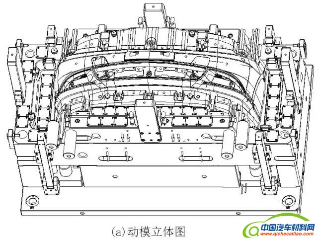

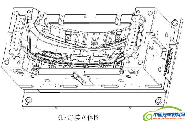

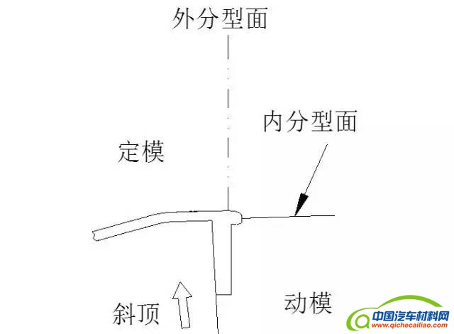

      本模具的3D图见图3,模具设计时采用了先进的内分型面技术,详见图4。其优点是分型夹线隐藏在保险杠的非外观面上,在汽车上装配后看不到,不会影响外观。但这种技术在难度与结构上都要比外分型保险杠复杂,技术风险也较高,模具成本与模具价格也会高于外分型保险杠很多,但因外观美观,在中高档汽车中被广泛应用,见图3。
图3 前保险杠注塑模具立体图

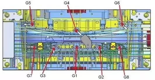

      前保险杠为外观件,表面不允许有熔接痕,注射成型时必须把熔接痕赶到非外观面或消除熔接痕,这是本模具设计的重点和难点之一。本模具采用了8点顺序阀热流道浇口控制技术,即SVG技术,这是本模具采用的另一项先进技术,它通过汽缸的驱动来控制八个热射嘴的开启和关闭,由此达到了塑件表面无熔接痕的理想效果。前保险杠注塑模热流道浇口位置见图5。
图5 汽车前保险杠设计进胶模流分析

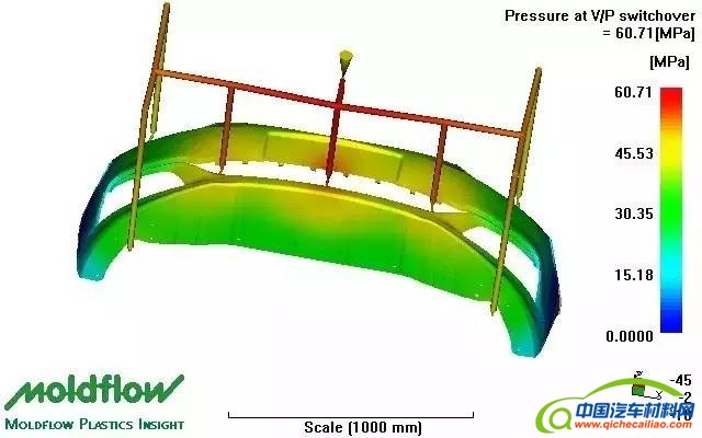

      图6是汽车前保险杠采用热流道顺序阀浇口进胶的模拟数据图。通过模流分析可以看出,在正常的注射压力、锁模力和模具温度下,熔体流动稳定,塑件质量好,因此模具的使用寿命和产品合格率都能得到充分的保障。

      由于前保险杠采用内分型的分型面,定模A板的倒扣处的分型线位于动模侧斜顶下方,为了避免操作过程中可能出现损坏模具的风险,开模时抽芯步骤必须得到严格控制,详见模具工作过程。本模具采用直顶下设计斜顶,斜顶内又设计横向斜顶(即复合斜顶)的复杂结构。为抽芯顺利,斜顶与直顶要有足够空间,斜顶与直顶接触面要设计3°~5°斜度。内分型保险杠注塑模两侧大斜顶和大直顶要设计冷却水道。内分型保险杠定模侧孔要设计定模弹针结构抽芯,见图2中E处放大图。这里要说明的是:内分型保险杠注塑模与与一般的注塑模不一样,开模时塑件不是留在动模再顶出,而是在开模过程中依靠拉钩同步顶出,定模的侧抽芯43在开模过程中弹出,塑件会跟着定模走一段距离,见“模具工作过程”。

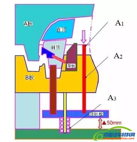

      由于此保险杠注塑模采用了内分型技术,A板的倒扣位分型线位于动模侧斜顶下方,为了避免操作过程中可能出现损坏模具的风险,模具的工作过程要求很严,下面从合模开始谈谈其步骤和注意事项。
①在合模前,顶针板处于和模具底板相距50mm的状态,如此才能保证A板倒扣处不碰到突出于大斜顶上的横向小斜顶,并保证A板能顺利通过压紧复位杆来完成合模动作。见图8。图中A1处表示A板分型面压6支复位杆复位,A2是6支复位杆,A3是8个红色弹簧,用于保证推杆板处于推出50mm的状态。
图8

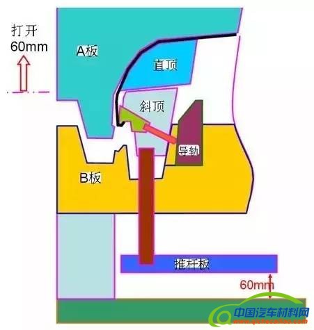

③开模前需对顶出油缸进行预先施加压力,以保证整个顶出系统和A板能同步打开。开模时,A板和顶针板首先同步打开60mm,以保证塑件和横向小斜顶全部脱离A板的倒扣面。见图10。
图10

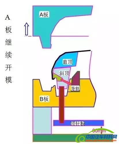

④定模A板继续开模,动模内顶针板保持60mm的顶出状态不变,以到达A板与直顶分离的作用,见图11。
图11

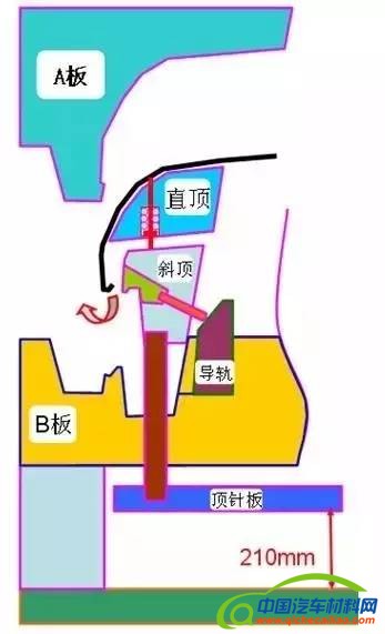

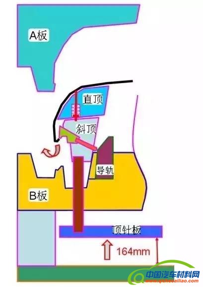

⑤定模打开到所需的空间后,动模内顶针板继续推出至164mm,此时的横向小斜顶导杆到达导轨的变换角度的拐点处,塑件倒扣面脱离模具。如果此时塑件有粘小斜顶的现象,直接用手将塑件拉出模具,反之,则顶针板继续推出至210mm的最终位置,见图12。
图12
⑥如果产品略粘小斜顶,推出到164mm即完成顶出,取下产品,直接循环到第①步骤,以防止产品被横向小斜顶拉回,导致无法取下产品,见图13。
图13
⑦如果塑件不粘横向小斜顶,则顶针板继续推出至210mm,完成脱模后取下塑件,循环到第①步骤,见图14。
