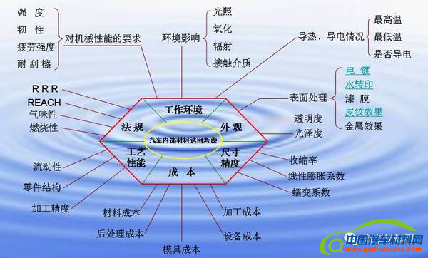

随着现代新材料和新生产工艺的发展,塑料在汽车领域的应用越来越普遍。现代汽车内外饰件选材时普遍选用塑料,本章节重点介绍汽车内外饰件选材的原则和方法。

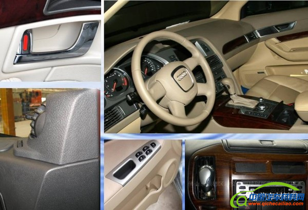

仪表面罩
仪表面罩主要以ABS、ABS/PC、增强PP等材料注塑而成。 ABS、ABS/PC难以满足耐热要求,价钱也较增强PP贵,但是表面处理容易,可进行喷漆、镀铬、水转印等,以满足造型要求;增强PP可以满足耐热要求,但是难以进行个性化的表面处理。选材时根据实际需要和价格来权衡。
中控面板
中控面板在仪表板中央区域,直接影响仪表板的造型效果,主机厂经常通过改变中控面板的造型或表面处理老实行小改型、小变化的效果,要求能够较好的进行个性化的表面处理。由于电子或者空调零部件的经常维护需要,要便于安装和拆装,对强度和韧性有一定要求。在设计过程中,中控面板一般选用ABS、ABS/PC,表面喷漆、镀铬、木纹水转印等。
手套箱
手套箱主要起存放物品和保护乘员膝部的作用,外观和质感需要与仪表板一致,有时需要做额外的外观处理。
手套箱内、外板一般多采用改性PP或者PC/ABS注塑成型,豪华车在内部多采用植绒工艺,避免存放物品在行车时产生噪声。手套箱的附件如把手、转轴轴销、卡舍、 卡夹,多选用POM材料,能够耐反复冲击和耐磨。
出风口
出风口分为前后导风叶片、出风口座、风门叶片、旋钮开关,如右图。汽车空调的出风口,需要经常拨动,还有冷热变化的气流,要求材料能高耐热,耐冲击、柔韧性和尺寸稳定性,推荐材料叶片多采用PA6、ABS/PC,出风口座采用ABS或者PP+T,风门叶片可选择PP+T为其骨架,EPDM为其密封圈,旋钮开关总成则需POM、TPO等耐磨材料。
