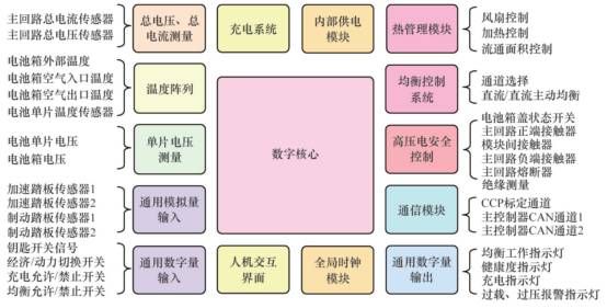

        BMS软硬件的基本框架如图2所示,应该具有的功能:1)电池参数检测。2)电池状态估计。3)在线故障诊断。4)电池安全控制与报警。5)充电控制。6)电池均衡。7)热管理。8)网络通讯。9)信息存储。10)电磁兼容。

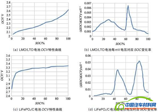

2.1.1 单片电压采集精度
一般地,为了安全监控,电池组中的每串电池电压都需要采集。不同的体系对精度的要求不一样。
图3单体电池OCV曲线及其电压采集精度要求
对于LMO/LTO电池,单体电压采集精度只需达到10 mV。对于LiFePO4/C电池,单体电压采集精度需要达到1mV左右。但目前单体电池的电压采集精度多数只能达到5 mV。

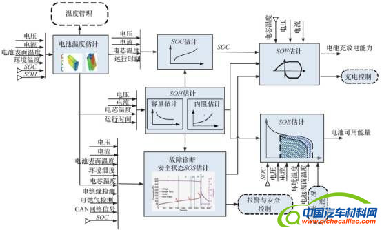

电池各种状态估计之间的关系如图4所示。电池温度估计是其他状态估计的基础。
图4电池管理系统算法框架
2.2.1 电池温度估计及管理

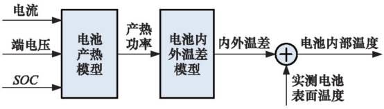

温度对电池性能影响较大,目前一般只能测得电池表面温度,而电池内部温度需要使用热模型进行估计。根据估计结构对电池进行热管理。
图5电池内部温度估计流程

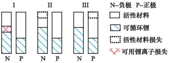

SOH是指电池当前的性能与正常设计指标的偏离程度。图6为电池性能衰减原理简单示意图。目前SOH估计方法主要分为耐久性经验模型估计法和基于电池模型的参数辨识方法。

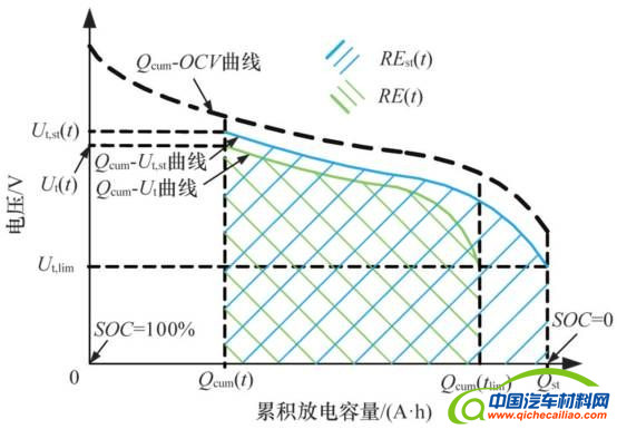

2.2.5 剩余能量(RE)或能量状态(SOE)估计
RE或SOE是电动汽车剩余里程估计的基础,与百分数的SOE相比,RE在实际的车辆续驶里程估计中的应用更为直观。
图7电池剩余能量(RE)示意

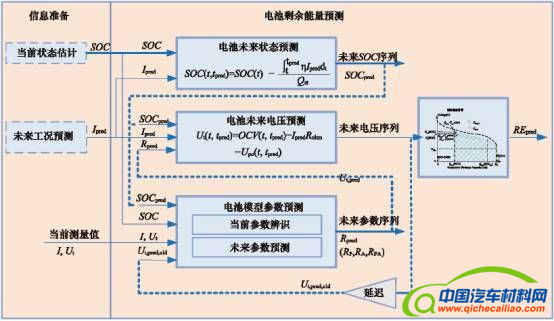

图8是一种适用于动态工况的电池剩余放电能量精确预测方法EPM(energypredictionmethod)。

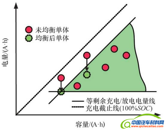

电池均衡算法分为基于电压一致的均衡策略、基于SOC一致的均衡策略和基于剩余充电电量的均衡策略。最后一种均衡算法约束较宽、效率较高(图9)。
图9基于剩余充电容量的耗散式均衡的示意
