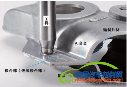

在接合工序中,首先将大型冲压件放到工作台上,并在其上覆盖硅制片材。这是为了防止因水等侵入铝Al合金与钢之间而发生异种金属接触腐蚀(电蚀)。之后,在该片材上放置铝压铸件并用夹具固定。
     接着,令工具高速转动,同时以1tf的力按压铝压铸件上的欲接合部分(图2)。这里铝压铸件的板厚为3mm。搅拌针的长度为3mm多。于是,搅拌针进入压铸件的内部,以摩擦热来搅拌铝Al合金。同时,搅拌针探头的尖端可剥除钢制大型冲压件表面上的涂膜及氧化膜。搅拌针探头长达3mm多的原因就在于此。始终不搅拌钢材这一点与原来的FSW大为不同。
图2:工具和接合部
在钢板与其上的铝合金板之间夹着一层防止电蚀的硅制片材并固定。接着,将高速旋转的工具压向Al铝合金,同时令工具直线移动。探头搅拌针没入Al合金内,看不见。由此就会连接接合,获得与MIG焊接同等以上的牢固接合力。接合部位合计有10处。
搅拌铝合金压铸件时,其内部含有的微少空气会从探头通过的轨道(接合面)被驱离铸件。由此,接合面会出现活性高的新生面。而另一方面,大型冲压件的接合面也会随着涂膜及氧化膜的剥除而露出新生面*2*2。其结果,在接合面上Al铝与铁(Fe)发生金属键合而生成合金*3*3。
*2 剥除的涂膜和及氧化膜也与空气一样,会在Al铝合金的塑性流动作用下被驱离接合面。因此,涂膜、氧化膜、空气不会影响接合强度。
*3 Fe和Al会生成变成Fe4Al13
这就是Al铝与Fe铁发生金属键合,铝合金压铸件与大型钢板冲压件牢固接合,从而制成形成副车架的原理。据称接合强度达到与MIG焊接的为同等以上水平。

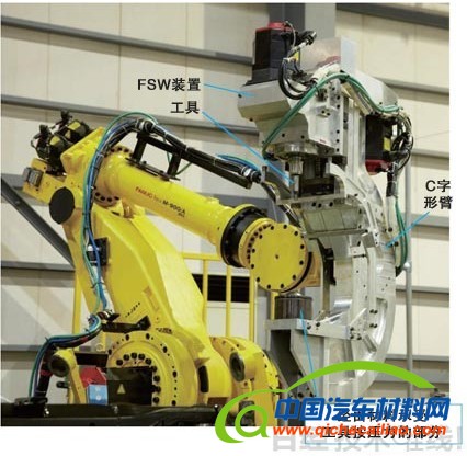

除了技术的实用化,本田还实现了设备的小型化。首先,将工具的旋转机构(FSW装置)配备在“C”字形作业臂上。由下方的作业臂来承受从上方按压工具的力。由于是C字形,因此可在作业臂内消除负荷。这样便无需配备可承受大负荷的大型设备。
本田将该C字形作业臂安装在垂直多关节机器人的机械臂前端,用于工具的定位和移动(图3)。使用准备两台这样的装置,从副车架两侧分别对各5个部位实施接合。接合距离左右合起来共计约710mm,接合时间与MIG焊接相同,约为3分钟。
图3:小型接合设备
在通用垂直多关节机器的机械臂前端安装FSW装置。由于FSW装置是安装由于配备在“C”字形作业臂上的,因此可在该作业臂内消除工具的反作用力。通过将设备小型化实现小型设备,成功组合进了生产线中。
通过这些改进,设备的尺寸减至宽2.5m×进深2m×高2.5m,已经成功组合进了现有生产线。而市售FSW装置的尺寸大至宽7m×进深7m×高5m,无法组合进现有生产线。新型接合技术的设备主要在美国使用,也会在日本的部分工厂采用。
