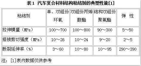

表1为汽车复合材料三类结构粘接剂的典型性能,由于结构粘结剂的品种繁多,使用的要求又各不相同,所以应以实际使用结构粘结剂的性能为准,表中数值仅供参考。
