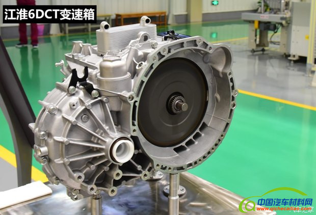

 江淮做了怎样的一款双离合变速箱?

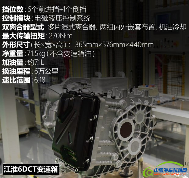

  大众比较早的在中国推行了DCT技术,因此江淮在研发DCT变速箱的时候,在参数设定上对标了大众的6DCT(DQ250)变速箱。由于初期对DCT变速箱没有一点经验,所以江淮找到一家名为hofer的德国工程技术公司,来合作推进这款DCT变速箱的项目,过程中hofer公司扮演的是协助角色,知识产权是江淮自己的。
江淮汽车 瑞风S5 2015款 1.5T 自动豪华智能型
江淮汽车 瑞风S7 2017款 2.0T 自动豪华智能型
  随着瑞风S7的上市,江淮的6DCT变速箱也进行了更新。相比最初版本,新的6DCT并没有发生本质上的变化,只不过随着技术的迭代,增加了诸如发动机自动启停、自适应巡航、刹车辅助、变速箱经济模式选择等扩展能力,具体的更新体现在软件控制程序和电气化接口等方面。
  值得一提的是,即便是今天,很多中国品牌车企在研发DCT变速箱时,变速箱TCU的软件程序依然是与国外供应商合作开发,而江淮却选择了采购大陆集团的TCU硬件,并自己编写TCU软件程序,这是非常关键的一个抉择。如果由国外供应商来包揽TCU的程序开发,那么就意味着后期维修保养和升级TCU程序都需要外人来协助,软件成本是需要持续投入的;自己开发TCU程序,那么即便是开始很艰难,苦尽甘来,后期的维护和更新便能自主完成。

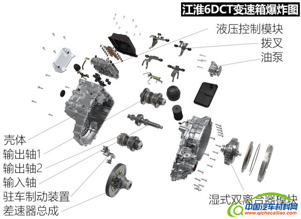

  双离合变速箱的技术基础源自于手动变速箱,其零部件相对要更复杂一些,一般由变速箱壳体、输入轴、输出轴、双离合器模块、各挡位齿轮、同步器、换挡拨叉、液压控制模块、电磁阀、电磁阀线束、传感器、油泵等上百种部件组成。

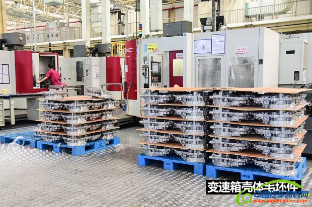

  如今,乘用车的变速箱壳体基本上都采用了铝合金材质,主流的加工工艺是压铸,这种工艺能够制造出形状复杂、轮廓清晰、薄壁深腔的金属零件。江淮并没有自己来完成这一工艺,而是直接采购外协公司的毛坯,然后自己负责机加工。
汽车之家

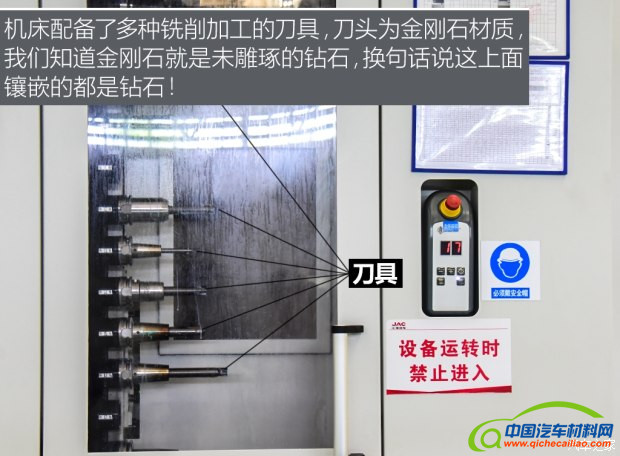

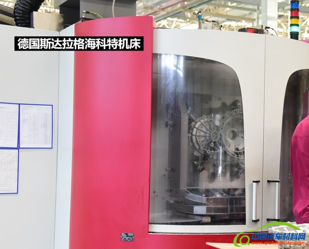

  江淮引进的是德国斯达拉格海科特(Starrag Heckert,有着百年历史的机床制造商)的机加工设备。这套设备能够保证变速箱壳体一次定位就能完成所有机加工的工序,避免了多次定位带来的制造公差。
汽车之家
  这台机床能让毛坯蜕变成标准的变速箱壳体,其机床内部配备了多种铣削加工的刀具,机床正如习得了十八般兵器,能够自行地切换各种刀具,对壳体毛坯的不同断面进行加工。

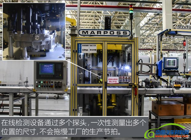

  清洗之后的工序是100%的在线尺寸检测,对变速箱各断面、沉槽等尺寸进行精确地测量,有多精确呢?意大利的MARPOSS检测设备能够测量到0.0001mm,这几乎相当于头发丝直径的千分之一。

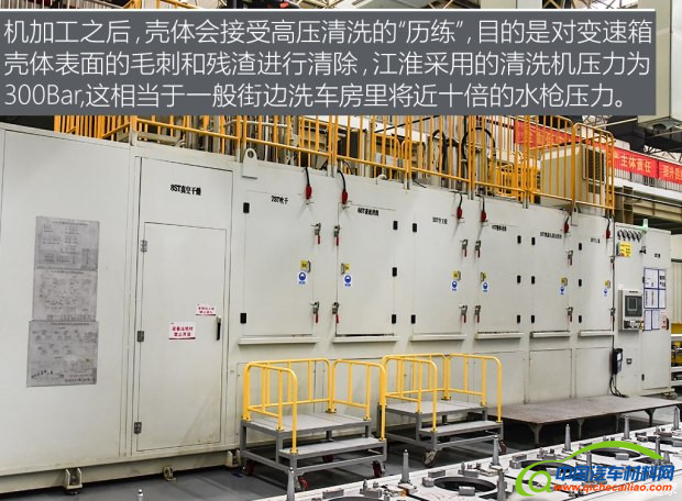

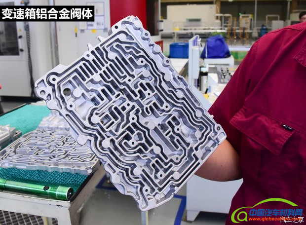

  除了变速箱壳体,承载电磁液压控制系统的阀体也同样是采购铝合金毛坯件,然后进行机加工。相比变速箱壳体,阀体对清洁度的要求更高,因为上、下阀体两部分上设计有流通液压油的细密油道,小颗粒或者毛刺都会对液压系统产生影响,甚至导致变速箱换挡出现异常。
汽车之家
汽车之家

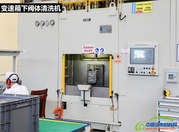

  经过清洗机的冲刷之后,还要经过生产线上专门设有的阀体检测工位,人工来复查阀体是否清洗干净、是否有加工缺陷,这就到了考验眼力的时刻了!如果问题不大,员工会进行简单的修整,否则就会直接标记为不合格产品。

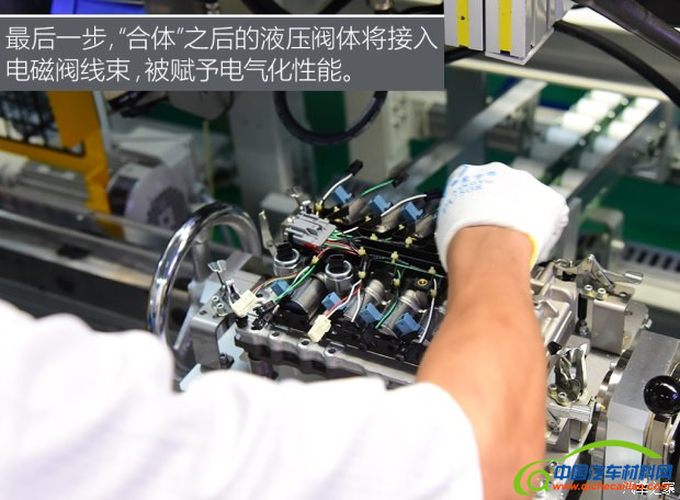

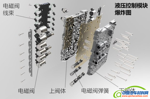

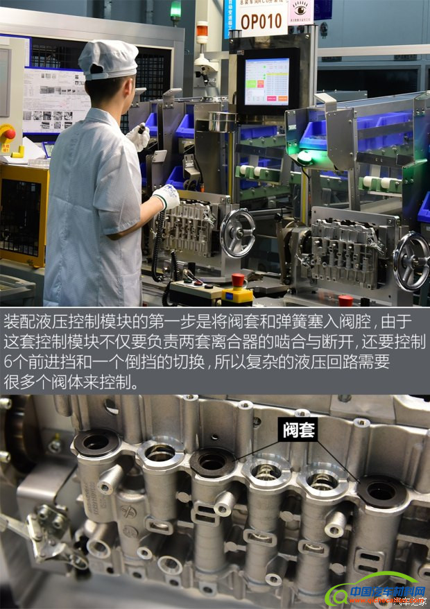

  由于齿轮和齿轴是由江淮旗下的股份公司负责加工供给的,所以在机加工生产线上我们只看到了变速箱壳体和阀体的诞生。上阀体、下阀体、电磁阀、油泵、液压油等组成了变速箱里非常重要的液压控制模块HCU(Hydraulic Control Unit),变速箱上布置液压控制模块的箱体也常常被叫做滑阀箱,下面就来看看它是如何组装的?

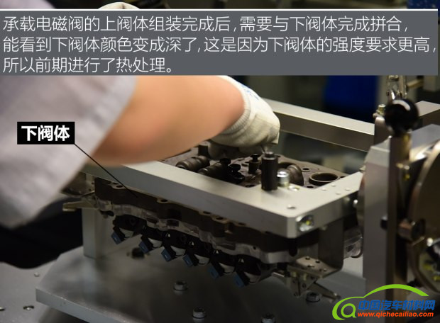

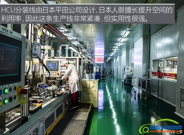

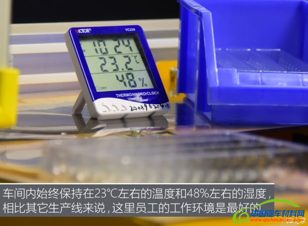

  液压控制模块的安装精度要求更高,因此组装时需要一个干净、恒温恒湿的环境,江淮为这条分装线单独建立了密封式车间,隔绝尘土的对零部件的影响,并配备了空调系统。所以可以想象在这个车间的员工有着最舒适的工作环境,或许重度洁癖者们都会喜欢这里。
汽车之家

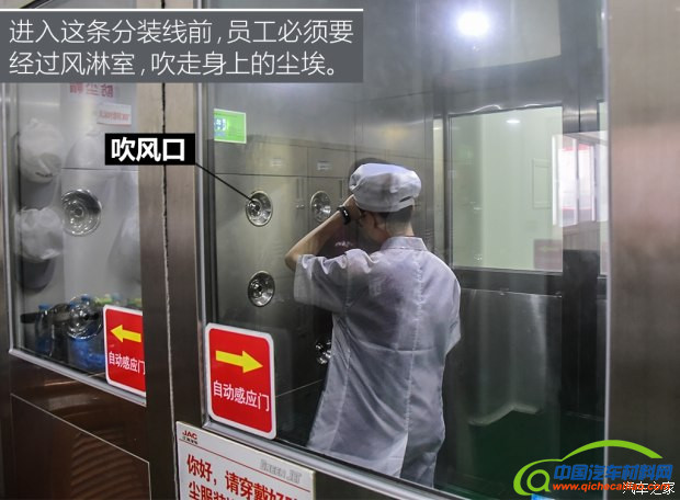

  进入HCU分装线需要员工戴上防尘帽,穿上防尘服,外人参观必须要穿上鞋套,严格控制每一粒灰尘进入,可见车间对清洁度的要求之高。

  “必须要一件件的检测!”生产负责人告诉我,液压控制模块一样需要100%的检测,测试台架会模拟多种不同的变速箱换挡工况,试验液压系统的综合性能。

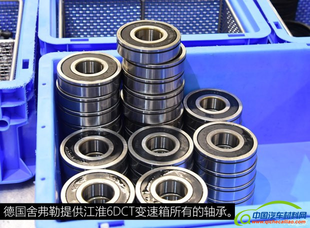

  在车用轴承这一领域,舍弗勒公司占据着全世界很大一部分的市场份额,不是说中国企业造不出这些轴承,而是舍弗勒将产品的成熟度、稳定性、成本都控制在了一个很高的水平,因此为了性价比,江淮这款6DCT变速箱上的轴承全部都采购于舍弗勒。

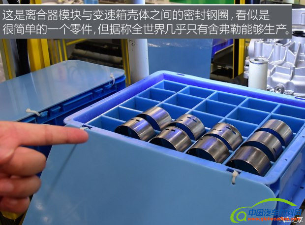

  我们知道汽车是由几万个零部件组成的复杂产物,整车厂更多的是完成了零部件的组装过程,其零部件供应商的产品水平便决定了一辆车的水平,中国汽车工业与国外汽车工业的差距也是体现在了这些底层供应商的差距。例如下面装配的这一个小小的密封钢圈便是一个典型的例子。

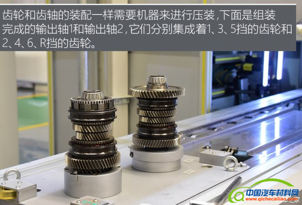

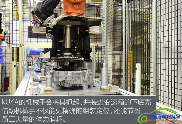

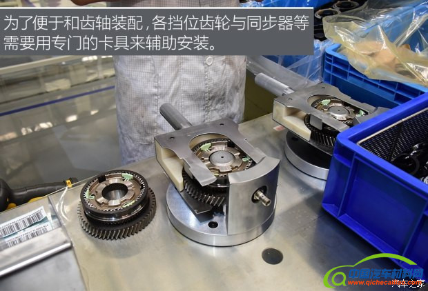

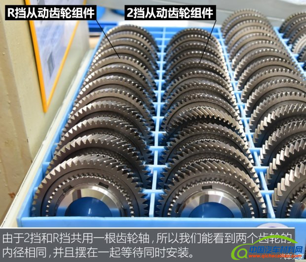

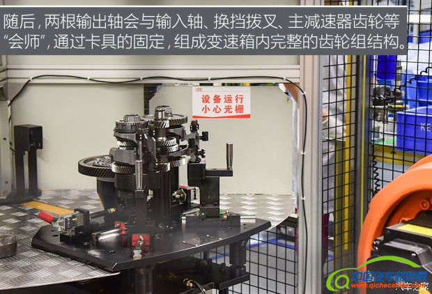

  江淮6DCT变速箱的齿轮、齿轴、同步器全部由外协公司提供,运送来之前就已经完成了热处理工序,热处理能够让齿轮和齿轴获得更好的机械性能,强化表面硬度,提升疲劳耐久性。这些部件首先要在齿轴分装线上完成装配,分别组成两根完整的输出轴1和输出轴2,然后再与输入轴、主减速器齿轮等一起放入变速箱壳体内。

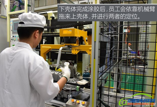

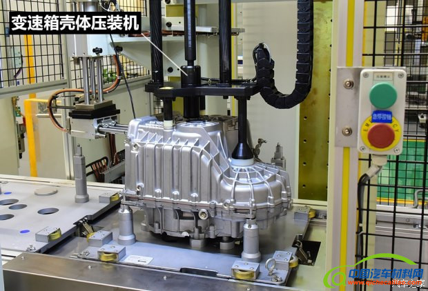

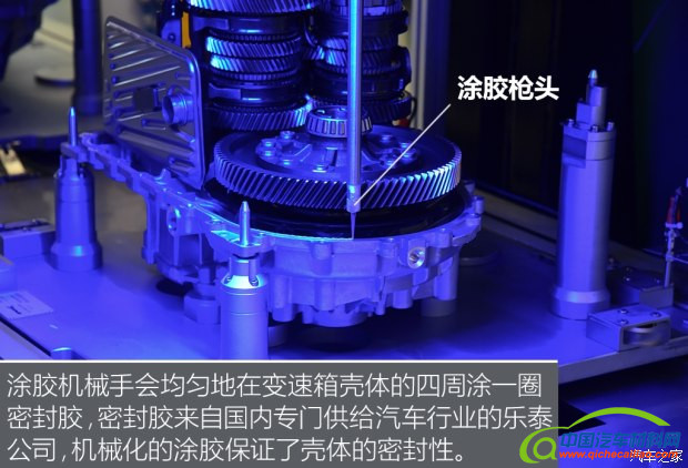

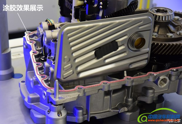

  为了保证涂胶粘合的一致性,人工定位后,预压紧工作交给机械设备来完成,因为这样才能让四周的胶受到均匀的压紧力。

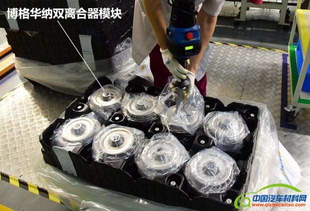

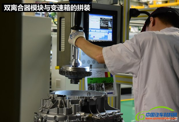

  随着总装线的推进,我们来到双离合器模块的安装位置,这里早已运来了博格华纳大连工厂生产的离合器,受制于博格华纳在湿式离合器模块领域几乎垄断性的因素,国内车企使用的湿式双离合器大多采购于此,采购的价格厂商不便透露,江淮工厂负责人称它占据了变速箱很大一部分的成本。
