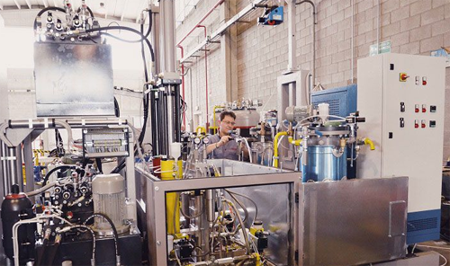

      树脂原料的混合和注入是通过一套专门的计量和注射设备来实现的。这套设备采用特殊的设计,原料会以要求的温度在管路内流动,同时进行适当的脱气,然后以精确的流量和比例进行计量。
      这套设备还带有夹套料罐,通过导热油模温机和热交换器,将原料温度加热到100 ℃。料罐还带有专门的真空脱气系统,可去除树脂原料中残留的气泡,避免最后固化的复合材料部件中出现气孔。

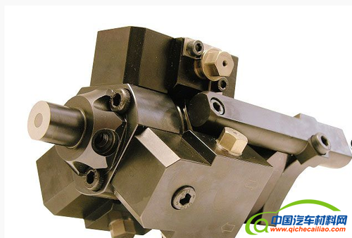

      HP-RTM工艺中最关键的设备是混合头。液态的原料通过计量泵在混合头内达到一定的压力,然后通过专门的喷嘴将这种压力转化成喷射混合的动能。两种或多种原料会通过这些喷嘴在混合腔内充分高压对撞混合。这种高压对撞会产生一种强烈的湍流,以实现最佳的混合效果。

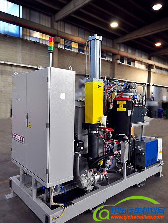

德国的康隆(Cannon)E-System设备
      一家主流的德国汽车制造商刚刚又采购了一台新的康隆(Cannon)E-System 5 Enhanced设备,用于他们的开发实验室。这是康隆(Cannon)专为HP-RTM工艺设计的最新型的计量设备。这台三组分的机器被用于开发他们下一代的环氧树脂基的复合材料部件。这家汽车制造商在复合材料领域创造了很多技术成果,对现代乘用车的设计和效率产生了极其深远的影响。2015年,其实验室又买了一台最新型的树脂计量设备,又开发了多项创新技术。
      世界最主要的设备生产商都受到邀请参与投标,康隆(Cannon)Afros按其技术要求提供了一套性价比最高的方案,因此赢得了这个项目。
      这套设备包括一台E-System 5 Enhanced树脂原料计量设备,带有70 L不锈钢料罐以及树脂和固化剂的原料管路。计量系统可处理3种液体原料。如果采用通常的混合比例,设备流量范围在15~140 g/s。设备的整个树脂计量部分都被装在一个加热的保温箱体内,所以树脂的工作温度可稳定在85℃。固化剂可加热至50℃。最新设计的计量模块,可使脱模剂与树脂组分得到更稳定而精确的预混。设备的管路设计更方便原料的更换,所以一天可做多组试验。

      注射原料的全部数据都能得到实时监控,并被保存在机器硬盘的数据库内。这些数据还可显示在21"的触摸屏显示器上,并可在机器的人机界面上直接进行复杂的统计分析。
      原料组分的压力、温度、流量,以及模内压力、混合头状态和混合比例,这些都由设备进行控制,并可在一个专门的图表内查询和监控这些数据,可看到加工过程中这些参数精确的数值。

康隆(Cannon)LN 10 EPX是专为环氧树脂原料特殊设计的混合头
