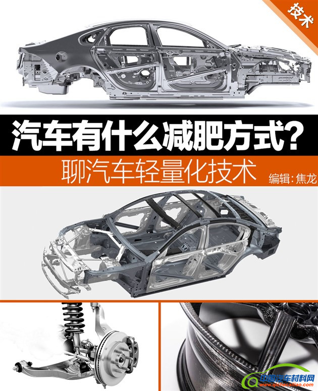

核心提示:随着汽车模块化平台生产的普及,轻量化这个词汇的出现频率也越发频繁。什么是轻量化?轻量化有何益处和弊端?看完这篇文,你将对汽车轻量化有一个最为基本的认知。

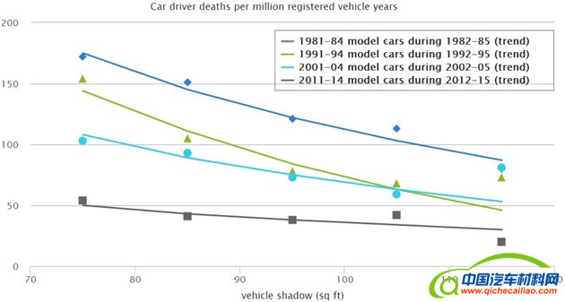

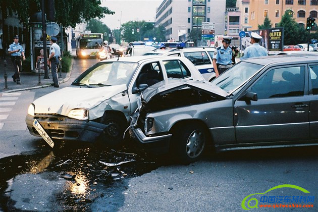

       轻量化并非毫无弊端。在面对潜在事故和潜在威胁时,更轻的车辆可以凭借更好的加速、制动以及操控性能进行规避,但当发生避无可避的碰撞时,更重的车辆会略占优势。以同时代车型的普遍情况来说,车身更重的车辆普遍级别更高,车身也更长,更长的车身在发生碰撞时可以提供更大的缓冲和吸能区域,更加安全。
汽车零部件,轻量化,材料
横轴为车辆尺寸和重量比,纵轴为每百万人的死亡率
       此外,由于车身质量更大,发生碰撞时运动状态的变化比较轻的车辆更小,车内人员受到的冲击也就更小。根据美国IIHS统计,小/微型车的事故死亡率相比过去十年已经有了很大程度的降低,但相比同时代的更大的车型来说仍然处在劣势。

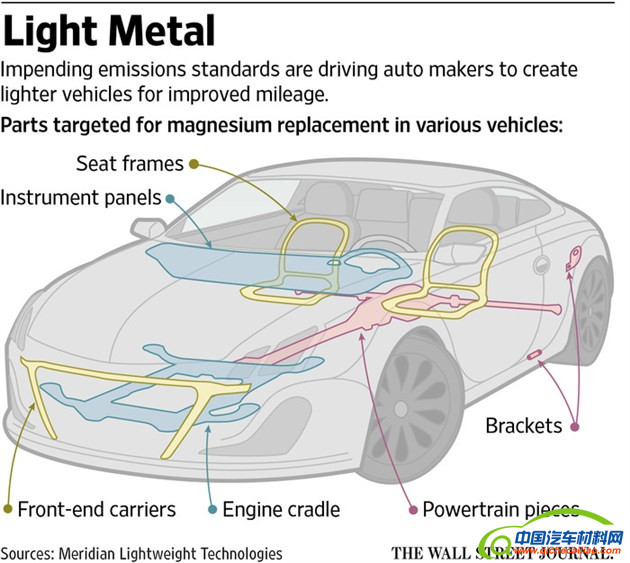

       对于量产车而言,日常代步是其最普遍的用途,不能以牺牲安全性、舒适性和减少配置的方式来减重,因此量产车的轻量化只能通过材料、工艺、结构的优化升级来解决。
轻量化材料
       轻量化材料可以说是在轻量化方面出现率最高的一系列词汇了。轻量化材料的总体趋势是普通钢换成热成型钢,热成型钢换成铝合金,铝合金换成碳纤维,同时还有部分部件会被替换为工程塑料。

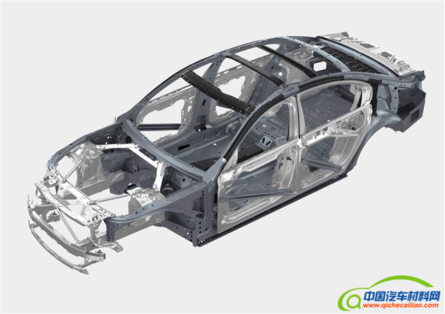

宝马7系 车身
       部分定位高端的车型则会采用部分铝制车身或全铝车身,造价昂贵但能兼顾轻量化和强度的碳纤维材料也开始出现在车身上。例如,宝马7系就采用了钢、铝合金以及碳纤维复合材料三种材质来打造车身。此外,部分超跑和追求轻量化的跑车还会采用碳纤维座舱来满足对强度和轻量化的双重需求。

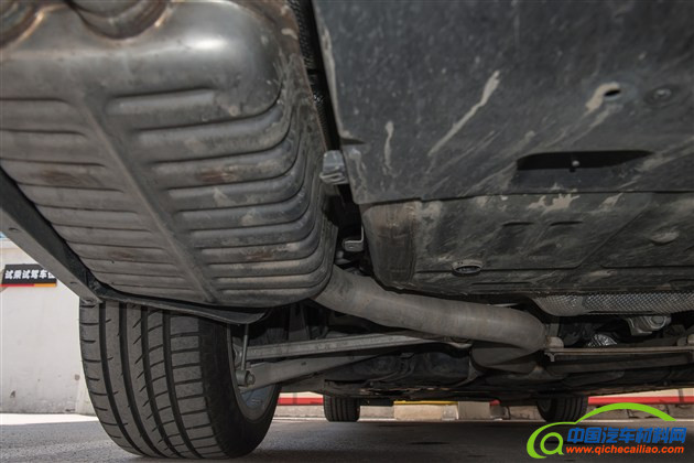

凯迪拉克CT6 后悬架
       除了白车身,很多车型还会在车身覆盖件、悬架、副车架等部分采用大量轻量化材料,例如丰田86的铝制引擎盖、凯迪拉克CT6的铝制悬架摆臂以及部分车型采用的工程塑料材质连接件等。

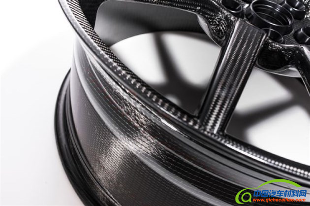

碳纤维轮圈
       值得注意的是,越来越多的车型开始注重簧下质量的轻量化。通常来说簧下质量包括传动轴、轮胎、轮圈、刹车卡钳、刹车盘、半轴、摆臂、弹簧以及避震筒,簧下质量将对车辆的形式稳定性、舒适性以及动态响应产生极大影响,由此还产生了一种“簧下一公斤,簧上十公斤”的说法。

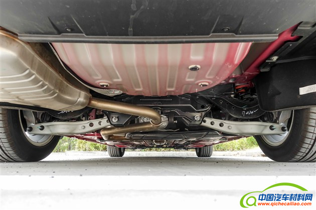

全新君威 后悬架
       举例而言,全新君威的后悬架上/下摆臂就通过打孔的方式进行了减重。值得一提的是,全新君威的后悬架下摆臂虽然看似银光闪闪,不过其实采用的是钢制双层冲压材质,只不过由于其表面涂层处理工艺的原因才呈现出了类似铝制摆臂的效果。

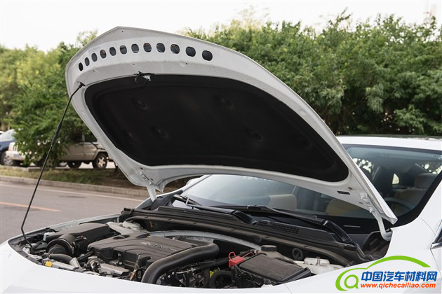

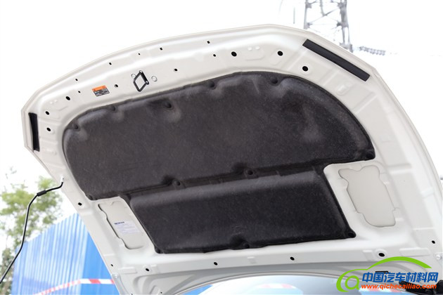

迈锐宝XL 引擎盖
       车身覆盖件同样是偷轻方法最常用的地方,因为车身覆盖件对承载式车辆车身强度的影响微乎其微,在很多不影响覆盖件强度和耐用性的部分就会通过打孔的方式进行减重,例如迈锐宝XL的引擎盖就采用了打孔偷轻的方式来减轻重量。

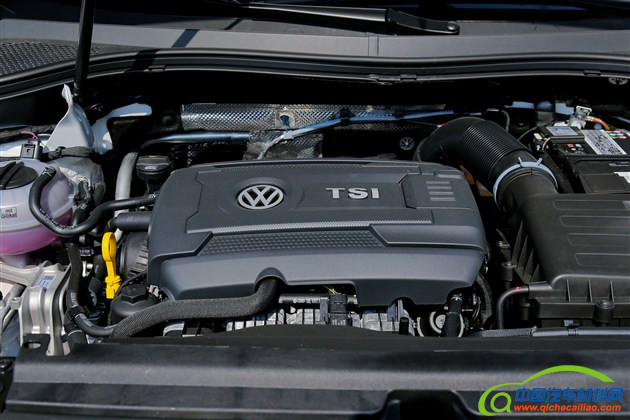

大众第三代EA888发动机
       此外,占到整车重量很大比重的发动机也是减重的重点区域,以大众EA888发动机为例,由于采用了自重较大的铸铁缸体,大众就通过将缸体厚度减少0.5mm的方式实现了发动机的进一步减重。部分性能车型或追求高热效率的车型还会对活塞、连杆和曲轴以及发动机支承等部件进行轻量化,进一步减少车重。
       通过优化结构和打孔偷轻,可以对车辆实现聚少成多式的减重。每一处减重都建立在大量计算和模拟试验的基础之上,以保证不会对车辆的强度和耐用性造成负面影响,很多时候还会对轻量化部件的个别部位进行强化以保证性能。

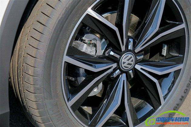

       车辆的制造工艺同样会影响车重。以簧下质量的轻量化而言,轮毂和悬架摆臂的制造工艺就可以极大程度上影响重量。例如锻造轮圈由于其材料更加致密的原因,轮辐结构更细更薄,重量自然就减下来了。

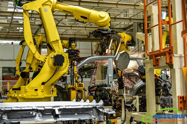

       另外,车身和其他部件的连接工艺也会对车重产生影响。部分车型采用激光焊接车身,不会像点焊工艺一样对美观程度产生影响,就可以相应地减少外观覆盖件的数量。此外,采用铆接工艺的悬架摆臂、车身等部件也可以通过节省焊料来达到减重的目的。
