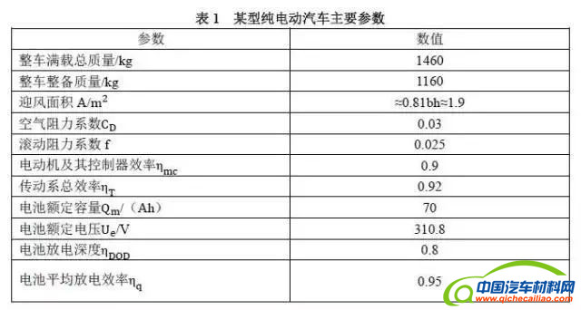

      某型纯电动汽车采用磷酸铁锂动力电池和三相永磁同步电机,详细参数见表1

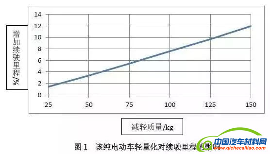

      减轻质量取25~150kg,间隔25kg,共6档。在电池额定总能量不变的前提下,利用式(1)和(2),计算不同质量时等速40km/h的续驶里程,然后计算减轻质量后续驶里程增加的百分比,绘制该型轻量化对续驶里程的影响曲线,如图1所示。
      由图1可见,该纯电动车续驶里程的增加与减轻质量几乎呈线性关系。当该纯电动车质量减轻25、50、75、100、125和150kg后,续驶里程分别增加1.41%、3.36%、5.44%、7.59%、9.68%和11.96%。
      通过上表可见,在不考虑其它影响因素的情况下,轻量化可以有效提高纯电动汽车的续驶里程,减少全生命周期对电池的消耗量,能显著降低电池使用成本。
