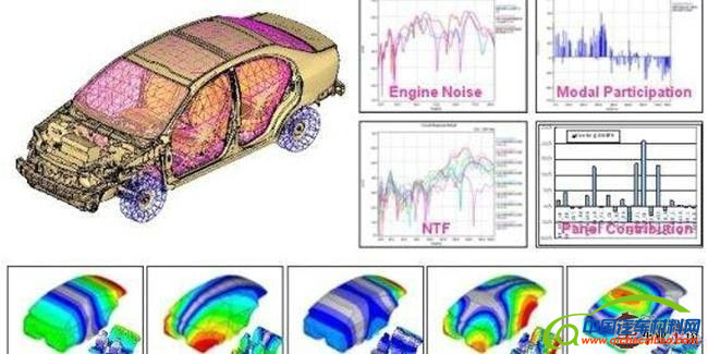

仿真分析不奏效。
      车型开发过程中,仿真优化是必不可少的,它可以极大程度的降低汽车发开周期。以普通结构的强度优化为例,如果我们在仿真结果中得知某处强度不足,那么我们立刻可以想到换材料、添加加强筋、优化结构等方法来解决问题,这样的方式能够有效、准确的改善车身结构,目前仿真与实测的吻合率相当高。
     而在NVH方面,尽管它有CAE模拟仿真、振动学测试以及整车振动试验等一系列的方法来测试,但却始终不能得到准确的结论,仿真结果与实测数据相差甚远,难以起到降低成本和生产周期的效果。

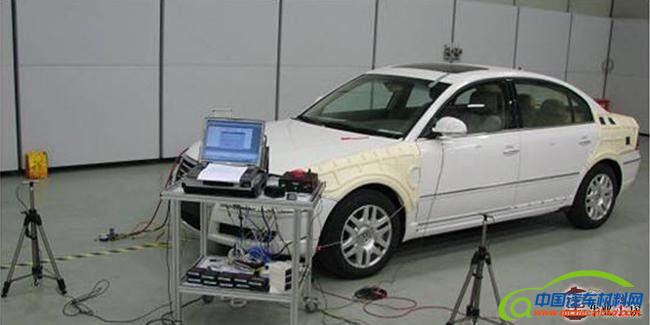

问题来源难寻,实测周期太长。
      此外,NVH的根本要素是机械波,和宏观的机械结构不同,“波”是看不见、难以寻找的,加之NVH问题涉及到整车的所有部件,可以说是一个具有“蝴蝶效应”的工程。也正是由于它这种隐性的特点,导致了实车NVH测试的周期普遍很长。通常一个部位的NVH出现问题,就会有一大片结构牵扯其中,例如发动机等震源出现问题,悬架、悬置等连接部位异常,用料、装配工艺不达标等,面对这样的情况,即便是入职多年的老工程师也要花很多功夫来检测、排查,可见其查找问题来源的困难。
