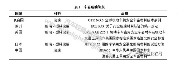

联合国法规《全球机动车辆安全车窗材料技术条例》(GTR NO.6)的优点是全球统一测试标准,但缺点是仅限于无机玻璃。随着汽车技术的发展,欧洲、美国及日本完善了车窗法规,增加了对塑料玻璃的要求,但也不是很全面,如对光畸变、光稳定性等未作要求,但毕竟在塑料玻璃标准方面迈出了重要一步。目前中国车窗法规《道路交通工具用安全车窗材料》(GB9656)只对传统无机玻璃有要求,对于塑料玻璃要求还是空白,急需制定和完善。全球车窗玻璃法规见下表1。
根据欧洲、美国及日本的标准,从整车安全角度考虑,由于有事故逃生的需求,聚碳酸酯(PC)材料不能应用于前风挡玻璃窗和B柱前的侧窗。B柱后的侧窗没有禁止,但目前还没有成功的应用案例。后三角窗、后风挡玻璃窗、层叠式天窗和全景天窗是目前主要的应用部位,见右图3。

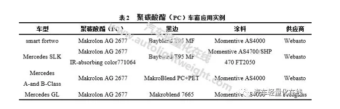

美国Sabic-IP公司指出,采用聚碳酸酯(PC),可以革新车窗的设计和安装位置以及开启车窗的机械系统,加上聚碳酸酯(PC)重量比玻璃轻,而且在发生碰撞事故时不会伤及人员等优点,因此推广应用前景极好。据专家估计,未来10年内,新型聚碳酸酯(PC)汽车车窗玻璃将形成50~60亿美元的市场。如今,聚碳酸酯(PC)在汽车全景天窗、后风挡玻璃、侧窗以及车身上那些有深色玻璃质感的配件方面有着显著的发展。聚碳酸酯(PC)车窗应用实例见表2。

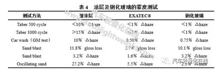

注塑成型聚碳酸酯(PC)车窗是一项新生技术,但由于聚碳酸酯(PC)抗UV性和耐化学性差且易被刮擦,因此需要在聚碳酸酯(PC)表面增加涂层以保证车窗的优异耐候及耐刮擦性能。1998年,为了针对该市场开发专用涂层,由Bayer和sabic(原GE塑料)各自出资50%组建了Exatec公司。Exatec公司提供了一种特殊湿涂层和等离子硬质涂层系统,通过在聚碳酸酯(PC)上先使用防UV涂层作为底漆,然后使用化学辅助气相沉积法创造出了抗刮擦涂层,这种方法称为Exatec900系统,这种涂层能保证即使暴露于气候环境中10年多其性能仍然稳定。Exatec900系列通过了Taber磨损试验,雾度低于2%,见下表4。

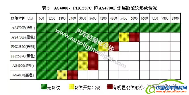

在工业实践中,迈图公司的AS4000、PHC587C以及AS4700F涂层系统应用于聚碳酸酯(PC)车窗已经被广泛认同(如:Smartfortwo、Mercedes SLK 的天窗涂层),这些涂层能够满足汽车工业的要求,并且已经证明它们本身在实际使用中的长期稳定性。迈图公司就常用涂层系统在黑色和透明聚碳酸酯(PC)板上进行试验,验证涂层微裂纹形成情况,测试条件:ASTM G 155 mod耐候测试方法1100小时,相当于1年福罗里达州暴晒照射量,测试结果如下表5所示。
ASTM Gmod耐候测试方法是被热固化硬涂层行业普遍接受的测试方法,它能较好地将测试结果和实际户外应用结果对应起来。
