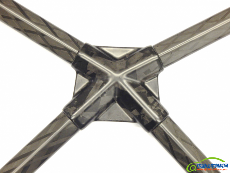

  奥迪,Hexcel和奥地利Hönigsberg的Secar Technologie联手为高性能奥迪R8开发复合材料发动机托架。这个十字形部件支撑着R8的中置V10发动机,并提高了扭转刚度,增强了驾驶动态。该项目的目标是生产现有铝合金零件的复合材料版本,通过提供更有机模制的形状,可以提供显着的轻量化,并增强零件的视觉外观。该过程由奥迪获得专利。
  快速固化模压成型,触感柔和
  对于R8 X-Brace,生产出泡沫填充拉绕碳纤维管,然后使用HexMC-i 2000碳纤维/环氧模塑料进行包覆成型,以生产中心节点和管端终端,以直接安装到汽车。
  X-Brace开发中最棘手的挑战之一是将模塑料固化并确保与薄壁(<1mm壁厚)碳管的最强粘合性,而不会破坏这些预固化元件。幸运的是,Hexcel的HexPly M77树脂体系具有非常高的粘合强度,产生了强大的耐用粘合力,并且不会过度压缩管子。
  Secar和Hexcel也能够优化工具加载和压制固化周期,为M16快速固化环氧树脂提供HexMC-i的最佳工艺参数,与之前的铝合金版本相比,重量减轻15%。
  所有用于安装X-Brace的金属插件在生产过程中都直接模制在零件上,在安装到R8发动机舱之前,脱模零件需要最少的精加工。
  HexMC-i的另一个优势是,由于预浸料“切屑”的精确切割及其在材料中的随机取向,是奥迪开发工程师的另一个关键要求 - 独特而诱人的视觉表面加工。
