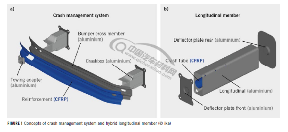

  碰撞系统组件
  碰撞系统由铝制吸能盒和混合材料保险杠横梁组成,如图1(a)所示。保险杠横梁由铝型材制成,外板加强件由碳纤维增强复合材料制成。通过材料厚度优化、纤维铺层设计以及短纤维骨架设计进一步提升了碳纤维复合材料外板的力学性能。制造工艺涉及(非金属材料的)热成型、包覆成型、Organomelt工艺、SpriForm工艺、以及FiberForm工艺。连接方面,横梁与吸能盒采用点焊,吸能盒与拖车钩的连接采用MIG焊。
  前纵梁结构
  纵梁直接通过螺栓连接安装在碰撞盒上,在正面碰撞工况下形成载荷传统的路径。如图1(b)所示,碳纤维复合材料碰撞吸能管放置在铝型材内部,前后端连接到偏转板上,通过偏转板固定碰撞管的位置。吸能管与偏转板通过粘合剂连接,偏转板与铝型材通过MIG焊接连接。然后采用螺钉将整个混合构件安装到前部的吸能盒上。铝合金较高的延展性确保了在碰撞期间前部结构的完整性,同时CFRP提供较好的能量吸收能力。
  对于复合材料碰撞管,通过纤维不同角度的连续卷绕,再复合成型。试验表明,在0°和15°之间,其轴向吸能效果较好。考虑纵向吸能性和可制造性,选择+ 10°/ -10°的纤维角度进行缠绕。

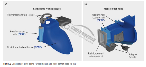

  减震器支座与轮罩
  如图2(a)所示,将减震器与轮罩集成于一个模块中。由热成型的碳纤维复合材料制成基础主体,金属件内置于模块顶端,用于承受弯曲载荷。针对前碰撞,在减震器内侧使用冒形加强件,通过塑料焊接技术实现连接。
  前纵梁后连接板
  前纵梁后连接板是正面碰撞情形中的主要承载部件之一,它从前纵向构件接收负载并将负载分散到门槛,地板和防火墙中。此外,前纵梁后连接板用作底盘和传动系部件的支撑结构,其设计如图2(b)所示。它包含上壳和下壳两个热成型CFRP零件,在凸缘处连接,形成闭合的几何形状。一般塑料件的连接多采用粘接或铆接,但该部件采了用塑料焊接技术。角节点的前端由铝加强件支撑,以便稳定安装偏转板。底盘和发动机支架安装点采用钢制材料,通过粘合剂和SPR连接到角节点。

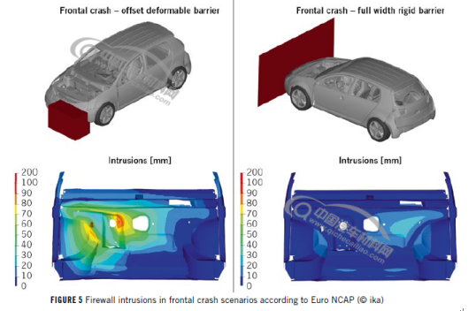

  按照Euro NCAP标准进行正面碰撞测试,具体见图5。对模块化设计的前端组件在正面碰撞时的乘员舱入侵及碰撞期间的力学传递等进行分析,结果在可控范围内。
  综上,与金属结构相比,混合材料模块化设计的前端组件在满足性能要求的前提下实现了20%的减重。后期,研究人员还将考虑生命周期(LCA)和生命周期成本(LCC)等因素,进一步推进该项目的产业化落地。
