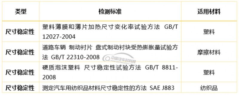

  (2)尺寸稳定性检测
  塑料制品的尺寸稳定性是指其在使用和存放过程中尺寸的变化程度。通常用制品的外形结构尺寸变化率(也可叫收缩率)来表示。
  对塑料制品尺寸稳定性进行检测试验时,先把被检测的制品按标准规定的尺寸裁取试样,在表面划出规定的标线距离后平放(或吊放)在检测箱内;在规定的温度中存放规定的时间后,降温至室温,立即检测标线的距离。则塑料试样的标线尺寸变化率是:
  式中S1-试样变化率,%;
  L0-试样标线初始(试验前)长,mm;
  L1-试样标线试验后长,mm。
  非金属材料的尺寸稳定性检测标准

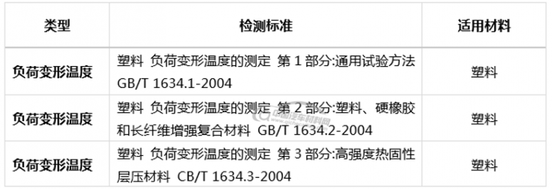

  (3)负荷变形温度检测
  负荷变形温度是用于表征材料的耐热性能,适用于评价材料在负荷下,以规定的升温速率升至高温时的相对变形,其值为达到标准挠度时的温度。
  非金属材料的负荷变形温度检测标准

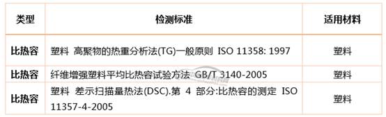

  (4)比热容检测
  比热容是指没有相变化和化学变化时,一定量均相物质温度升高1K所需的热量,单位是kJ/(kg·K)。在压强不变的情况下,温度升高1K时所吸收的热量称为定压比热容。
  测试方法:混合法(固体)、电热法(液体)、冷却法、比较法
  非金属材料的比热容检测标准
