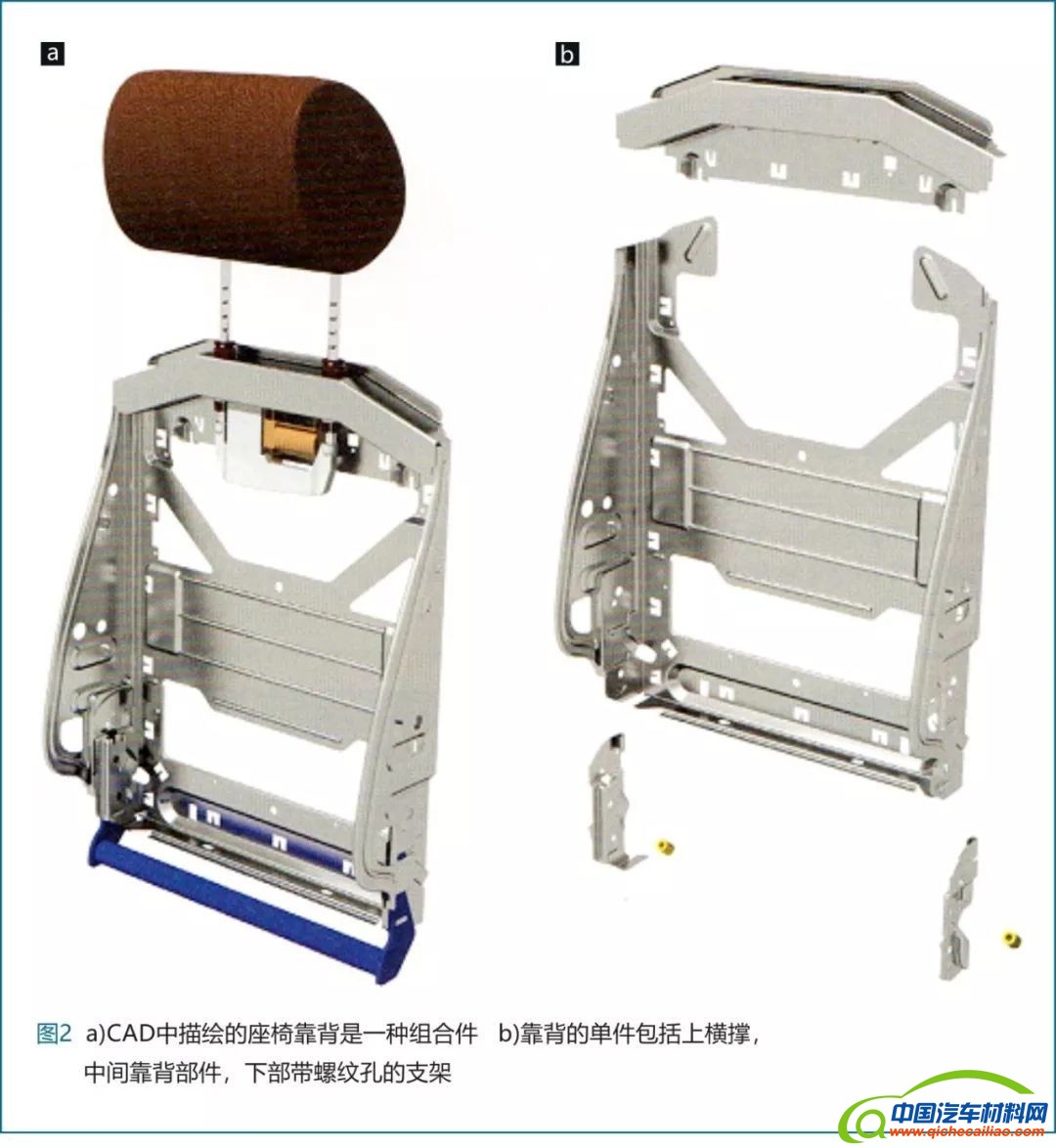

  在下图靠背(图2a)的设计中介绍了开发重点。这是一种应用在量产高级汽车中的座椅结构。此种座椅已经作为V8机动化的皮革材质包裹的标准配置,而且还具备头枕电动调节功能。
  首先将靠背的真实结构导入到CAD模块中。连接件与头枕支架以及座椅后部结构的连接方式均与原型完全一致,从而能够尽可能真实模拟。
  原钢板结构包括六个单件,其中四个单件经过冲压和压制加工。所有部件一共需要十六条焊缝组装在一起,最后喷上防锈漆(图2b)。总重达到3.24公斤。

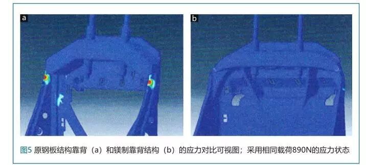

  第一个目标是,将6个部件组成的座椅靠背,包括通过合金压铸工艺重新进行设计和构造。该部件采用合金AM60(EN-MC MgAl6Mn),从而能够满足可铸性、延伸率和抗拉强度的综合要求。制造部件至少能够符合标准检查规定的强度要求。制部件不仅能够吸收致坏变形能量,还能实现原板式结构。最后采用模拟分析软年对几何结构进行铸造模拟,并评估可操作性。本文开头通过对应的FEM分析(FEM-有限元建模)对原板式结构进行了评估,并获得了参考值,通过该参考值作为分析的载荷参数。在与行车方向相反的方向上对头枕施加890N的力。该力值为欧盟/ECE审核中规定的部件所能承受的最小力值。如果靠背能够承受该载荷,再逐步提高力值,直至部件中出现裂纹或不稳定的情况。

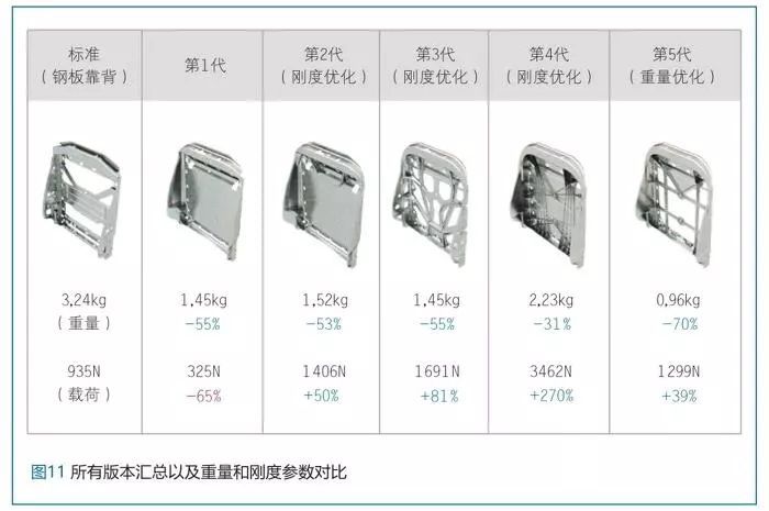

  同样的,合金压铸件也要进行FEM模拟。第一种设计(图3)是适合压铸工艺的带拔模角度的几何结构。座椅结构和头枕的连接位置,以及皮革和其他重要镂空结构的钩子设置在板式结构的原来位置上。组件重1.45公斤,比钢板靠背的一半重量还轻。在横撑到侧壁的过渡段中设置了不够坚固的边缘,该部件只能承受325N的力,因此该结构未通过检查。

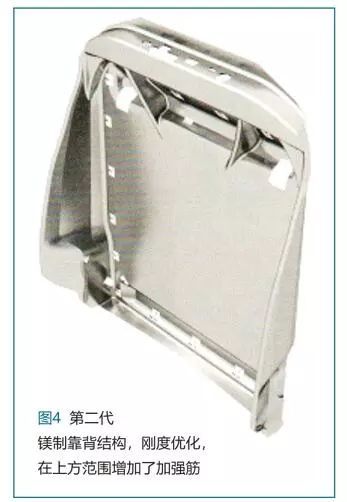

  对第2代靠背结构首先进行了结构优化,并对结构进行了刚度优化。也就是说,在整个后壁的上部横撑中增加了翻边,强化了侧壁和横撑之间的边缘,同时在横撑的背面设置了肋条(图4)。此种相对简单但是非常有效的措施将可承受载荷大大提高到了1406N。通过此种改变,与第1代相比部件重量仅增加到了1.52公斤。板式靠背与第2代制铸造靠背的FEM模拟对比可以发现,此种量产靠背能够承受比890N更高的载荷,而且只需要进行适当的改动(图5)。

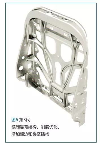

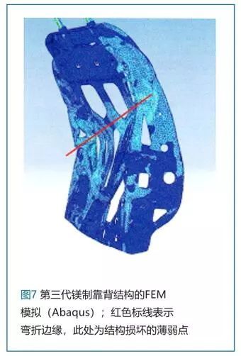

  在上一个FEM模拟和有效增加刚度卷边设计的基础上开发了第3代优化设计。卷边设计横贯整个部件,进一步提高了高度。此外从减重的目的出发,进一步增加了镂空面积。这代版本(图6)完全采用了一种新设计结构。横撑中的过渡段采用了新结构,取消了此前容易出现应力集中的尖锐边缘。通过FEM分析的结果表明,此部件可承受1691N(+81%)的载荷,刚度与原来相比大大增加。尽管如此,在载荷分析中还是发现了新增卷边的薄弱点。在该薄弱点位置上出现了损坏,因为不同的卷边形成了弯折边缘(图7)。

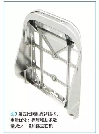

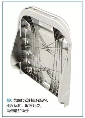

  在第4代制靠背结构的开发阶段中通过特殊肋条设计对刚度进行了优化。部件的基本结构采用了与第3代相同的侧壁和横撑。侧壁和横撑上边缘位置的壁厚从2mm增大到3mm。另一个主要的改变就是整个部件的前侧和后侧增加了肋条结构(图8)。采取措施之后,与原钢板结构相比,刚度提高了270%,可承受载荷增加到了3462N。该结构为目前具有最大刚度的结构,重量增加到了2.23公斤。虽然重量有所增加,但是仍然大大低于钢板结构的量产靠背。在上一代压铸件的基础上基于轻质化目的开发了第5代制靠背结构。在该结构中取消了对于妥协刚度和重量优化来说并不重要的肋条结构(图9)。尽管存在铸造工艺技术难题,也将壁厚进一步降低到了1mm,并进一步增加了镂空面积。通过上述改动减少了70%的重量,重量下降到0.96公斤。所承受的载荷仍然远远高于载荷极限目标值1299N。

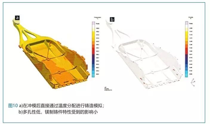

  为了验证经过重量优化的第5代制靠背结构能够通过铸造技术生产制造,通过分析软件进行了铸造模拟分析。首先要开发适用于该结构的铸造流程系统。需要特别注意的是,要避免不适合的断裂几何结构造成熔液涡流。图10a展示了一种密封式的充填过程。通过特别设置的溢流口进行排气,减少气孔(图10b)。

  开发的压铸件符合标准要求,甚至在某些方面远远超过了标准要求,如图11所示。一体式铸件的其他优点还包括减少了工艺步骤(压制,冲压,焊接,清理和喷漆等),从而缩短了工艺环节。因此大大减少能源消耗,并增加回收潜力以及提高了资源利用率。
