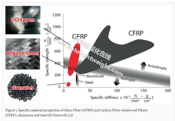

连续纤维增强热塑性材料由纤维和基质组成。纤维特有的材料特性提供了高轻量化设计潜力,如图1所示,而热塑性基质加工时间短,因此可以实现大批量。有机薄片和带之间有所区别:如果纤维主要沿一个方向排列并以薄层形式提供,则它们被称为单向带(UD带)。然而,如果纤维结构是多维的,例如通过经线和纬线或通过将不同的纤维取向彼此缝合,则这些是所谓的有机片。
为了表示有机片中的不同纤维取向,使用纺织技术。例如,纤维在不同方向上编织或铺设,并在用热塑性塑料浸渍之前缝合。相比之下,UD带直接由纤维粗纱制成。粗纱可以从线轴上展开并直接通过热塑性熔体拉制。这种缩短的工艺流程使得半成品成本得到有效控制,使得半成品UD带具有吸引力。

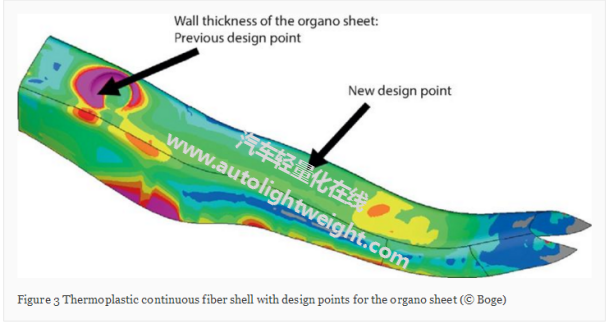

有机板的壁厚是根据壳体最大载荷的现有技术水平设计的。在周边地区,外壳尺寸过大。如果纤维复合材料含量可以适应壳体的局部要求,例如通过纤维的局部取向,局部纤维体积含量或局部壁厚,则会更好。按照这种方法,有机板的尺寸过小,使得它承受大面积的应力,并通过应用载荷路径定向带局部加固,如图4所示。
这导致有机板和用于壳的UD带的混合构造,其中有机板对应于壳体积的主要部分(质量流速)和局部的,多向(MD)应用的纤维带加强壳体。它们在本地面向负载路径。该方法提高了纤维效率,降低了壁厚,从而降低了部件重量以及悬垂和再固结期间的循环时间。

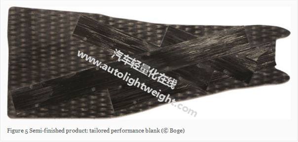

制造过程分为两个阶段:第一,由有机板和纤维带制成的定制坯料,即所谓的定制性能空白。有机板坯作为稳定的基座,UD带的条带根据负载路径自动连接到该基座。随后,这种定制的坯料也被自动加热,覆盖,固结并用注塑料注塑成型。

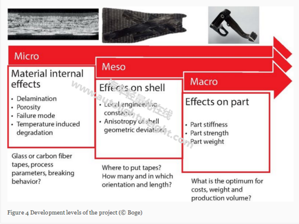

在该技术可以应用于批量生产之前,除了开发自动化技术之外还有许多其他问题需要回答,可以分为不同的开发级别,如图5所示。

如果UD带现在可以在单一的一个工艺步骤中安全地应用于有机板,那么需要解决的问题就是以何种长度安置在组件中的什么位置,如图6所示。

另一个先决条件是连续纤维壳的单层模拟和优化注塑料拓扑结构的能力。在开发周期开始时,建立没有UD带的第一模型,并且基于经验值使有机板的壁厚度变小。有机板的纤维取向通过运动垂直模拟来优化;肋结构的设计借助拓扑优化。施加在该坯料上的载荷提供有机板内的应力水平和分布。连续纤维壳的过载区域可以沿着主要的主应力方向连续地铺设或堆叠带。组装的UD带会改变连续的纤维外壳,从而影响外壳的刚度。这导致对拓扑优化的反馈,并因此导致对肋结构的反馈。如果在UD带,有机板和注塑料的组合中满足经济和机械要求,则完成开发的模拟部分中的迭代。壳模型的开发近似于有机板的轮廓以及UD带的数量,位置和方向。

在第一个制造单元中,将用于定制性能坯料的胶带和有机板组合在一起,放置了两个半成品,图6。有机板作为成型坯料的堆叠送入;UD带增强件以卷的形式制造。两个半成品都连接在一起,并创建了一个半成品,如图5所示。
根据组件设计,UD胶带被切割成一定尺寸并由相机系统在线测量,用于在机器人拾取胶带之前获得夹具手的基本几何参数,例如长度,宽度和位置。同时,第二个相机系统监控有机板的轮廓和位置。磁带和有机板坯的几何数据是已知的,系统计算每个磁带的放置位置。然后,放置在这些位置的UD带在几个点通过激光进行定位焊接。通过激光,磁带定位或与磁带长度相关的位置进行的焊接和用于图像处理的系统都是可自由编程的,这使得该系统概念灵活且安全地处理。每个胶带的定位焊点数,它们的位置和每个单独的定位点都可以自由编程。
