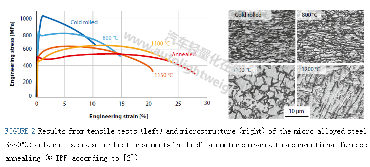

在冷轧过程中,微合金钢S550MC通过厚度减少60%减小到1.6mm,之后进行加工硬化。为了确定发生软化机制的合适温度范围,使用膨胀仪对加工硬化钢的样品进行类似于激光软化的短期热处理。室温下在膨胀仪的拉伸测试单元中评估所得的机械性能。复原,重结晶和相转变被认为是铁素体钢的软化机机理。另外,在微合金钢可能发生强化碳化物和氮化物化合物的溶解。如图2(左)所示,由于微合金化元素,在800℃短期热处理后发生明显的软化。随着温度升高,不连续屈服强度降低,并且成形性以牺牲强度为代价而增加。然而,在1150℃的温度下,观察到极限伸长率的降低,这可以归因于从球状结构到刺血针状结构的微观结构的变化,图2(右)。这表明与强度增加相关的贝氏体或马氏体形成。

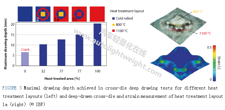

交叉成形模具用来验证几何形状拉延性能的模拟证实,最大的薄板薄壁发生在壁面积和冲头半径上。进一步的模拟表明,这些潜在的破坏区域应保持在加工硬化状态,并且坯料的周围区域(后来形成凸缘和冲头底部)应进行热处理。引入的软化导致屈服应力的降低并且允许材料流入潜在的破坏区域,该缺陷区域由于应变硬化而在较高的应力下变形。已经优化以最小化薄板变薄的热处理布局1a和1b示意图见图3(左)。除了薄片化之外,软化区域的尺寸也对该方法的经济效率起决定性作用。因此,在热处理布局2中尝试减少软化区域而不牺牲相同程度的可成形性。
在实际实验中,验证了热处理布局对成形性的数值预测影响。为了评估可实现的拉伸深度,将局部热处理的坯料与完全应变硬化的坯料和在炉中退火的坯料进行比较。对于给定的坯料几何形状,应变硬化的试样不能在没有裂缝的情况下进行拉延。在所有其他测试系列中,可以确定最大拉深深度。正如预期的那样,可实现的拉深深度随着热处理区域的尺寸而增加,如图3(左)所示。值得注意的是,热处理布局2具有32%的热处理面积,可以实现完全热处理的试样的拉伸深度的一半。此外,在局部热处理的试样的情况下,可以从形成的交叉模具和光学应变测量中清楚地看到热处理区域的材料流动的期望效果,图3(右)。

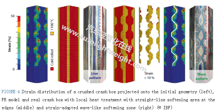

六角形剖面的碰撞试验模拟用于开发软化策略,首先考虑压碎的应变硬化碰撞盒的应变分布。图4(左)显示了投影到初始碰撞盒几何体上的应变分布。在这里可以看出,最大的应变沿着碰撞盒的弯曲边缘发生。为了增加能量吸收,低应变区域因此应保持在加工硬化状态,而高应变区域应进行热处理以避免不希望的失效模式。作为一种简单的热处理模式,弯曲边缘配有一个直线柔软区域,如图4(中间)所示。由于沿弯曲边缘的大部分应变超过20%,因此在此选择在1100℃下热处理的材料的流动曲线。这确保了该区域的必要成形性,如图2(左)所示。作为第二热处理图案,沿弯曲边缘的软化区域更精确地适应于波浪状应变分布。弯曲边缘的应变大于10%的所有区域定义为软化区域。选择该极限是因为应变硬化的试样在拉伸试验中失败,极限伸长率约为10%,如图2(左)所示。由于实施的软区域,折叠行为以及由此带来的应变分布与初始状态相比发生变化。因此,软化区域必须迭代地适应应变分布,最终的热处理模式如图4(右)所示。

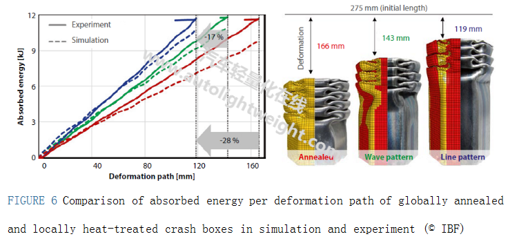

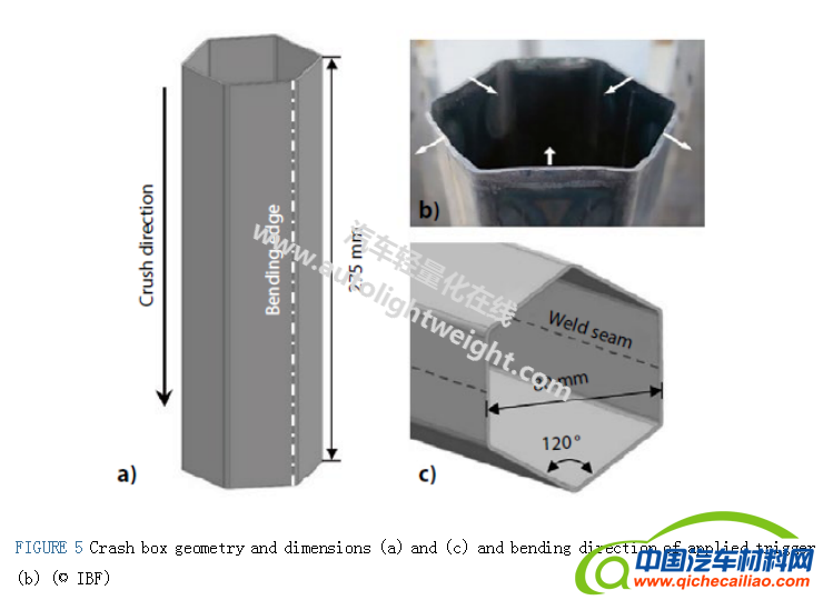

在动态跌落塔测试中,将两个数值开发的热处理模式与完全退火的碰撞盒进行比较,以得出可能增加的能量吸收能力的结论。六角形碰撞盒每个都由两个弯曲的半壳组成,它们通过激光焊接连接,如图5所示。为了引起折叠的均匀弯曲,上排折叠是使用触发器预定义的,见图5(b)。碰撞试验在ForschungsgesellschaftKraftfahrwesen Aachen(fka)的试验台上进行。理论冲击速度约为36km/h,冲击能量约为12kJ。
为了评估三种碰撞盒变型,将吸收冲击能量所需的变形路径相互比较。较高的能量吸收能力来自相对较短的变形路径。正如预期的那样,与烤箱退火的碰撞盒相比,应变硬化和局部热处理的碰撞盒的变形路径可以减少,见图6.带有线条图案的热处理碰撞盒表现最佳,能够在比烘箱退火的碰撞盒短28%的变形路径上吸收相同的能量。因此,线图案具有比波图案更高的能量吸收能力。这是由于软化区域相对于加工硬化区域的比例较低,因此在高变形区域中具有较高的能量吸收。

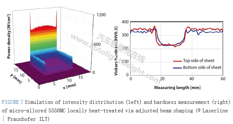

对于模型几何形状的局部激光热处理,使用变焦光学器件,只能在给定的边界条件下以250mm/min的相对慢的进给速率实现在板厚度上的均匀软化。与变焦光学元件相比,通过使用扫描仪光学元件,进给速率可以加倍。扫描仪光学系统的优势在于通过扫描策略灵活设计热量输入。通过调整激光光斑在扫描仪区域内的停留时间,可以特别影响耦合的激光功率。考虑的另一个概念是具有特别适应的强度分布的光学系统,以改善热耦合。强度分布类似于扶手椅的强度分布,图7(左)。“扶手椅靠背”在进给方向上形成前部,使得高能量输入直接发生在冷材料中。“扶手”旨在稳定侧边缘处的热量输入,从而防止透镜状软化轮廓太平,因为热量也会消散到边缘处的冷材料中。通过使用这种光学元件,进给速率可以显着提高。在1500mm/min下,实现了板材厚度为1.6mm的微合金钢的均匀软化,图7(右)。
