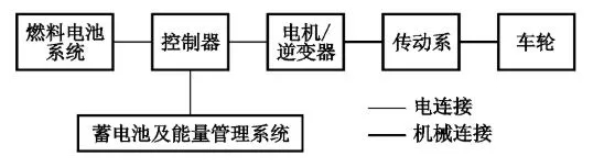

  电电组合的出现,可以大大降低系统管理的难度。因为大部分情况下,通过电池可以减小电堆功率的调节范围。当前,电电混合的常见形式有三种。分别是能量存储、功率平衡、增程续航。

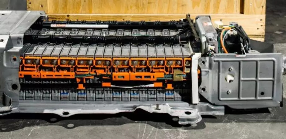

  丰田选择镍氢电池实现电电组合,我想多半是来自于丰田在普锐斯上技术的积累。在普锐斯上,丰田配置了168个单体电压为1.2V的镍氢电芯,总储能容量为1.3kWh,藉此保证普锐斯的发动机始终在最“佳”的工作状态。

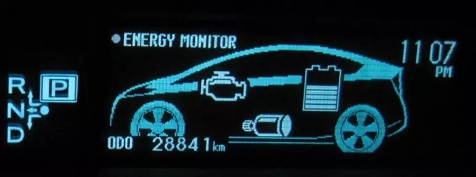

  在城市行驶的工况下,普锐斯的管理系统,将电池的充放电深度控制在很小的范围之内,而仪表盘上的SOC显示,只是电池可用范围上的消耗百分比。浅充浅放的使用场景,保证了镍氢电池的寿命。

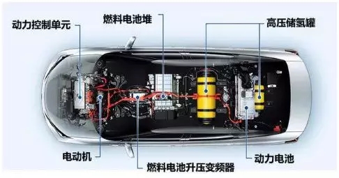

  Mirai借鉴了相似的结构。将镍氢电池与燃料电池耦合相连。在刹车时,回收能量存储与电池当中。通过燃料电池发电和能量回收,始终保证镍氢电池在“合适”的SOC范围。在系统变载时,镍氢电池向系统输出瞬时功率,让系统更加平顺。
  同时,镍氢电池属于“水系”电池,因此在使用过程中,相比锂电池,在出现故障时,电池本体起火的可能性更低。因此,就安全性来说更胜一筹。
  简单总结丰田的电电混合模式,从表面上看,是对于能量的回收。但是其本质,还是“削峰填谷”,从而让燃料电池工作在最佳的状态。

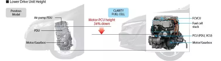

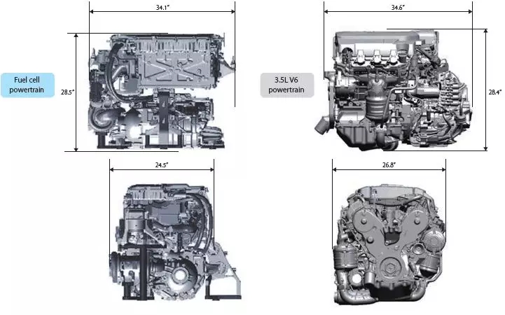

  本田的核心技术,是将燃料电池发动机集成到和V6标准发动机相同的大小。这让Clarity在布置上,可以大量借鉴传统汽车的结构,降低设计风险。

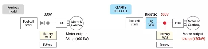

  本田的电电混合系统,由燃料电池、锂离子电池通过本田特有的部件FCVCU进行连结。
  燃料电池电压控制器(FCVCU)是实现“本田模式”的关键部件,它是一种高效的电压调节装置。应用SIC-IPM,(我对这个技术的翻译是碳化硅智能电源模块,不知道官方有没有更炫的名字。)让本田以极小的体积实现对燃料电池电堆电压的转化。
  下图是FCVCU的工作原理图。相比丰田强调的回收制动能量,本田的电电混合技术更加强调对功率的提升。本田通过FCVCU将燃料电池电压提升至500V,燃料电池可以和锂离子电池同时出力。在最高功率时,锂电池出力占整个系统的30%。
  揣测本田的设计思路,就是通过电压的控制,增加锂电池对系统出力的比例,反向也能让燃料电池出力范围变化更加缓和。

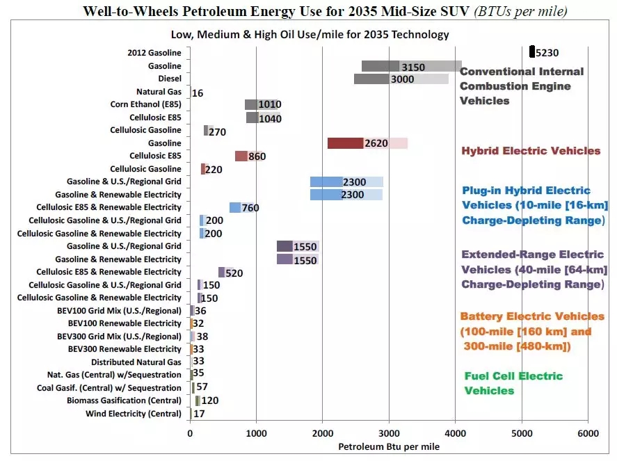

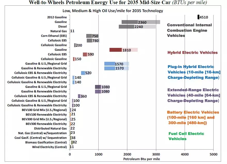

  对此,我们必须明确,能源是从哪里开始计算的?美国能源部提出了2035年全周期能耗(BTUs/miles)的评价。BTU,指的是英热单位,1度电约等于3412BTUs。而所谓全周期,指的是从最初的能源生产到被车轮消耗掉的整个过程。具体如下图所示。
  从上面两幅图,可以看出电动车和燃料电池汽车,在全周期尺度上的能耗,都在相类似的范围之内,并没有太大差别。不论是丰田还是现代,他们都考虑从全周期的尺度上考虑新能源汽车的能效问题。丰田曾表示氢气的生产到灌充至储氢瓶中的过程,相比电的产生并充满电池更加高效,但并未给出此结论的出处,因此仅供大家参考。

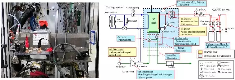

  丰田Mirai动力系统图示
  我有一次问丰田的一位专家:未来技术方向是什么?
  丰田的专家并未给我明确的答案,而在我们交流的过程中,他不止一次的提到了成本。丰田的今天采取的技术路线,是过去的积累。丰田的未来,要看未来的成本怎样的。
