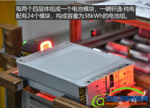

  电池模块车间属于花都二厂的树脂二科部分,主要负责动力电池模块的装配、检测。电芯进入投料口,由自动化生产线对其完成极耳切割、母排焊接、热成型封胶、AB二层体组装、CD二层体组装、四层体组装等部分工作,最后两个四层体(每个四层体包括8个电池单元)组成一个电池模块。简而言之,该车间主要工作就是完成从单个电池单元到单个电池模块的生产过程。

  电池单元采用片状层叠结构设计,从而保证更好的散热性。在电池单元组成电池模块的过程中,生产线将对电池单元进行气味检测、14项图像检查、振动检测等项目,同时该生产线还采用了LB-MES、PMS和G-TRC追溯系统,以保证每个电芯、每个电池单元的可溯源性。
  『电池模块』

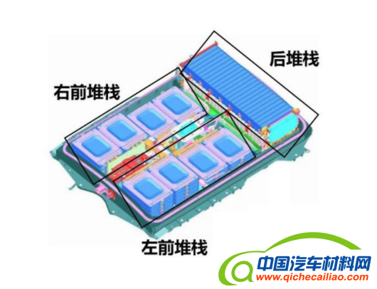

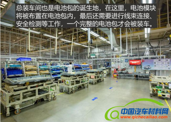

  走出电池模块车间,总装车间负责从电池模块到电池包的生产过程。总装车间内的第一步工作就是将电池模块分别布置在电池包的左前堆栈、右前堆栈以及后堆栈,其中后堆栈包括12个电池模块,左前堆栈和右前堆栈分别有6个电池模块,三个堆栈串联组成回路;堆栈和电池管理系统等等部件即构成了一个完整的电池包。综上,每辆轩逸・纯电的电池包配有三个堆栈,共24个电池模块,每个模块容量约为1.58kWh左右,重量约为8.7kg。

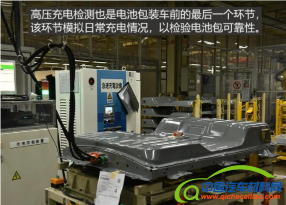

  将电池模块装配在电池包壳体内后,需要人工进行堆栈间线束的连接以及电池包的合盖密封等工作。在完成电池包合盖后,将由人工将1.5KPa的气体充入电池包,保证15秒内没有气体泄露,以检验其密封性;最后,工作人员还将对电池包进行15分钟的高压充电检测,以保证在日常充电时,电池包能有良好的工作状态。

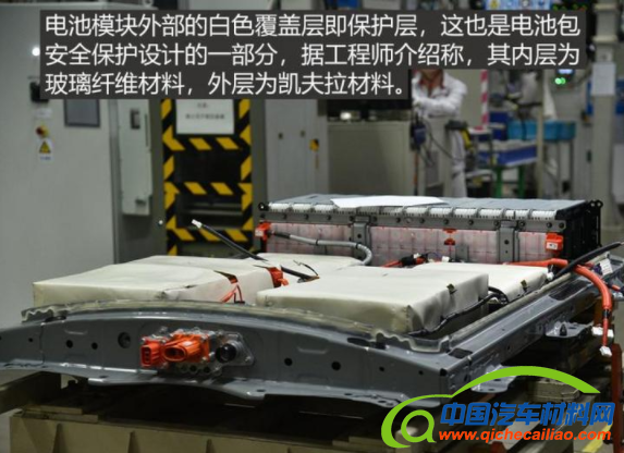

  在电池包的安全性方面,首先电池包外壳为钢材,强度为1200兆帕,而且在设计上,电池包采用风冷冷却系统,电池组周围留有用于缓冲的溃缩区;其次每个堆栈外配备了两层用于隔热、防护的罩层,其内层材料类似于玻璃纤维,外层材料类似于凯夫拉;此外,常规的单向泄压阀也在该电池包上有所配备。
  『堆栈上覆有防护罩层』
