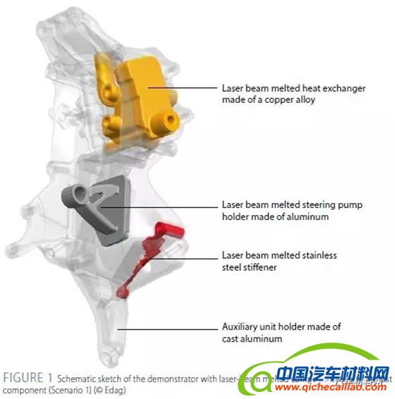

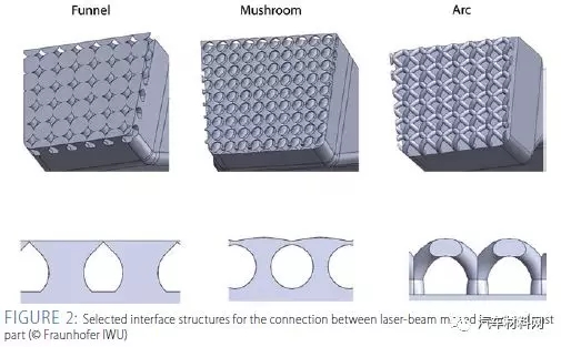

  方案1研究了利用激光束熔化技术实现复杂结构压铸成形工艺。该方案中,加强筋、热交换器、支架等结构通过激光束熔化制造,然后插入模具,再这些部件周围开始铸造。具体如图1。该方案还研究了不同几何形状的界面改性技术,以达到更好的结合性。

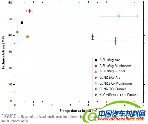

  研究者针对汽车辅助单元支架的压铸模具进行改进,使得插件能模块化的容纳在模具中。在激光熔融工艺的设计和开发中,需特别注意连接区域结合界面的几何形状和表面修饰。因此,研究了如图2所示的三种界面结构的连接机械性能,拉伸试验结果如图3所示。

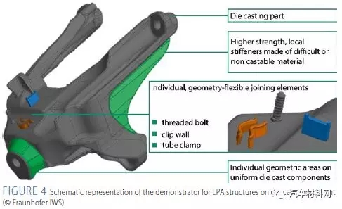

  方案2研究了在铸造部件上通过激光金属粉末沉积技术(LDP)和焊接工艺实现附加部件的技术方案。与方案1不同,方案2是以压铸件为基础(如图4中灰色部分),采用LPD技术制造附加结构,并通过焊接实现结合。

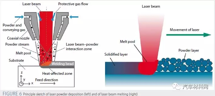

  激光粉末沉积(LDP)是通过借助于聚焦激光束局部熔化基板表面将金属或陶瓷填充材料以粉末形式焊接到金属基板上的过程。如图6(左)所示,填充材料首先通过吸收激光束能量熔化,然后再从熔池吸收热量后完全熔化。该过程需在保护性气体气氛下进行,以避免发生不需要的化学反应。熔体通过散热进入部件而固化,形成焊珠。多个焊珠的堆叠形成整个三维结构。适合的材料有钢、镍、钴、铝、铜、钛等。
  在激光束熔化中,如图6(右)所示,组件是由粉末分层堆叠而成的。将组件的CAD文件分层导入系统后,在限定高度将粉末层施加在基板上,激光束在惰性气体气氛中扫描粉末床表面,在对应的点熔化,进而固化。然后再施加下一层,直至整个部件完成,最后将部件移出。

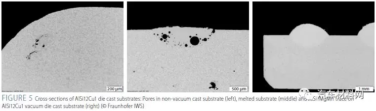

  从图5(左)中可以看出,常规生产的铝压铸部件会有一些不规则分布的孔。当激光熔化孔周围的材料时,将造成孔的膨胀,导致起泡,如图5(中)。而真空铸造工艺可有效改善孔隙问题,防止起泡,如图5(右)。

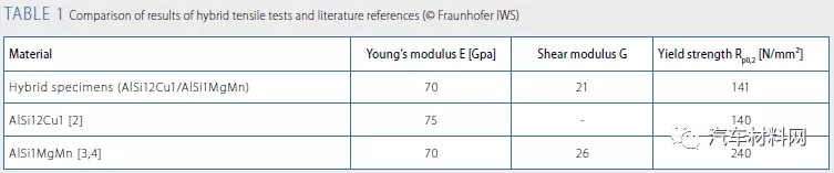

  下表1展示了混合部件和单一材料的机械性能对比,虽然性能略低于单一材料的文献参考值,但均符合汽车工业的要求。且在测试中,相关的连接区域没有发生失效。

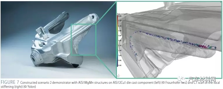

  基于该工艺,研究人员制造了一个发动机支撑结构,如图7(左)。由于奥迪这款产品已停产,所以未能进行真空铸造。从图7右侧的CT扫描中可以看出,通过LPD生产的加强肋几乎没有孔隙。其仅在压铸和附加结构之间的过渡区域中出现部分孔隙。目前该团队正在研究制造用于动态/静态力学性能以及耐腐蚀性测试的部件。
